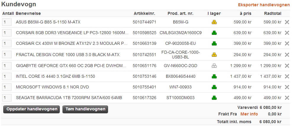

Fivec Skrevet 29. desember 2013 Skrevet 29. desember 2013 Heisann! Har tenkt og bygge en ny pc til ca 6000kr med Os og alle delene. Har tenkt og bruke den mest til League of Legends og Minecraft og kanskje noen litt vanskligere spill litt seinere vil helst ha mulighet for oppgradering etter på sånn jeg kan bytte ut litt ting og sette i noe bedre. Hvil helst kjøre Lol og Minecraft med bra grafikk uten lag problemer men når det gjelder litt tyngre spill så trenger jeg ikke og ha alt på High har prøvd og sette i sammmen noe men greier det ikke vet ikke om ting passer sammen eller noe sånn er ikke akuratt verdens beste. Håper noen av dere forumbrukere kan hjelpe meg!
Fivec Skrevet 29. desember 2013 Forfatter Skrevet 29. desember 2013 Er det gode muligheter for oppgradering her ?
Omnithunder Skrevet 29. desember 2013 Skrevet 29. desember 2013 Du kan ikke forvente så mye til den prisen, men du kan selvfølgelig skifte de deler du måtte ønske. Skal du ha bedre oppgraderingsmuligheter må du først og fremst investere i en kraftigere strømforsyning, samt et hovedkort som støtter SLI. Dette koster fort kr 800-1000 ekstra.
Fivec Skrevet 30. desember 2013 Forfatter Skrevet 30. desember 2013 Vet men kan dette oppsettet kjøre tyngre spill sånn som bf3 cod osv på v medium Vet men kan dette oppsettet kjøre tyngre spill sånn som bf3 cod osv på v medium
Omnithunder Skrevet 30. desember 2013 Skrevet 30. desember 2013 Medium bør gå helt fint med oppløsning 1920x1080. 1
