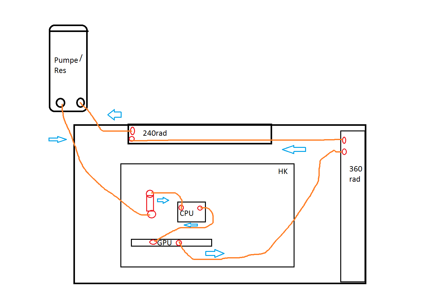

zir Skrevet 27. desember 2013 Forfatter Skrevet 27. desember 2013 Hehe ok, så da renner vannet ner til radiatoren på fremsiden og så opp gjennom komponentene til andre radiator i "taket" så inn igjen til pumpen. Er pumpen sterkt nok til det? sikkert dumt spørsmål..
kalleklovn12 Skrevet 27. desember 2013 Skrevet 27. desember 2013 Det er jo snakk om kombinert pumpe/res. Husk å sette slange i utgangen til pumpen slik at det dyttes direkte til blokkene, deretter radiatorer og tilbake til pumpen. Jeg vet ihvertfall at storebroren til den pumpen du har valgt, den jeg har, skal være en av de beste man får tak i. Regner derfor med at den er kraftig nok ja. Ellers kan du kjøpe den jeg har som koster 100kr mere og være helt sikker :-)
zir Skrevet 27. desember 2013 Forfatter Skrevet 27. desember 2013 http://www.techbay.no/product.html/ek-vanntank-m/pumpe-ek-d5-vario-x-res-100?category_id=161 Er det denne du mener er bedre? Og bare for sikkerhets skyld, så er det. Pumpe ut til gpu,cpu og hk -> så gjennom begge radiator og tilbake i pumpen?
kalleklovn12 Skrevet 27. desember 2013 Skrevet 27. desember 2013 http://www.techbay.no/product.html/ek-vanntank-m/pumpe-ek-d5-vario-x-res-100?category_id=161 Er det denne du mener er bedre? Og bare for sikkerhets skyld, så er det. Pumpe ut til gpu,cpu og hk -> så gjennom begge radiator og tilbake i pumpen? Det er den jeg har. Veldig fornøyd. Har lest flere steder at det er den beste man får tak i. Nå er jeg noe usikker siden jeg aldri har kjølt hk på vann, men ville kanskje kjørt: Pumpe/res - HK - CPU - GPU - 360 - 240 - pumpe/res. Er litt usikker her altså. Jeg har selv pumpe-cpu-rad. Går fint å slenge på gpu mellom der. Vil tro at det går fint med hk også. Det beste ville kanskje vært: pumpe - hk - gpu - 240rad - cpu - 360rad - pumpe.

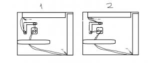

zir Skrevet 27. desember 2013 Forfatter Skrevet 27. desember 2013 (endret) Ok, takk for svar. Får tenke litt på hvordan jeg skal ha oppsettet. Er nok et par uker til jeg har kjøpt inn alt og satt det sammen. Noe slikt hadde jeg tenkt Endret 27. desember 2013 av zir
xExodusx Skrevet 27. desember 2013 Skrevet 27. desember 2013 spiller INGEN rolle hvilken rekkefølge der har i forhold til varme, det eneste som spiller noen rolle er at reservoaret skal være rett før pumpe, her var det snakk om pumpe og res i en enhet, så da er jo ikke det farlig heller så legg slangene på kortest mulig måte mellom komponentene (skader jo ikke å prøve å få det pent sef )
zir Skrevet 27. desember 2013 Forfatter Skrevet 27. desember 2013 Synes nummer 2 ser bedre ut for å slippe å ha en slange rett med bakvifta der. Så lenge det ikke har noe å si på hovedkorte om va som er inn og ut da ...
kalleklovn12 Skrevet 27. desember 2013 Skrevet 27. desember 2013 Enig i at nummer 2 ser bra ut. Moro blir det :-)
