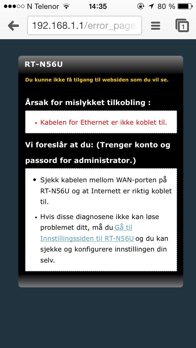

Weeb91 Skrevet 25. januar 2014 Skrevet 25. januar 2014 Dette får jeg når begge blir koblet til Lan-portene (se vedlegg)
