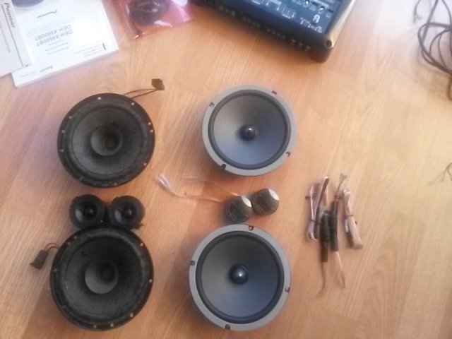

Focal 130A1 Komponent-sett 5 1/4" (dersom det passer til bilen)

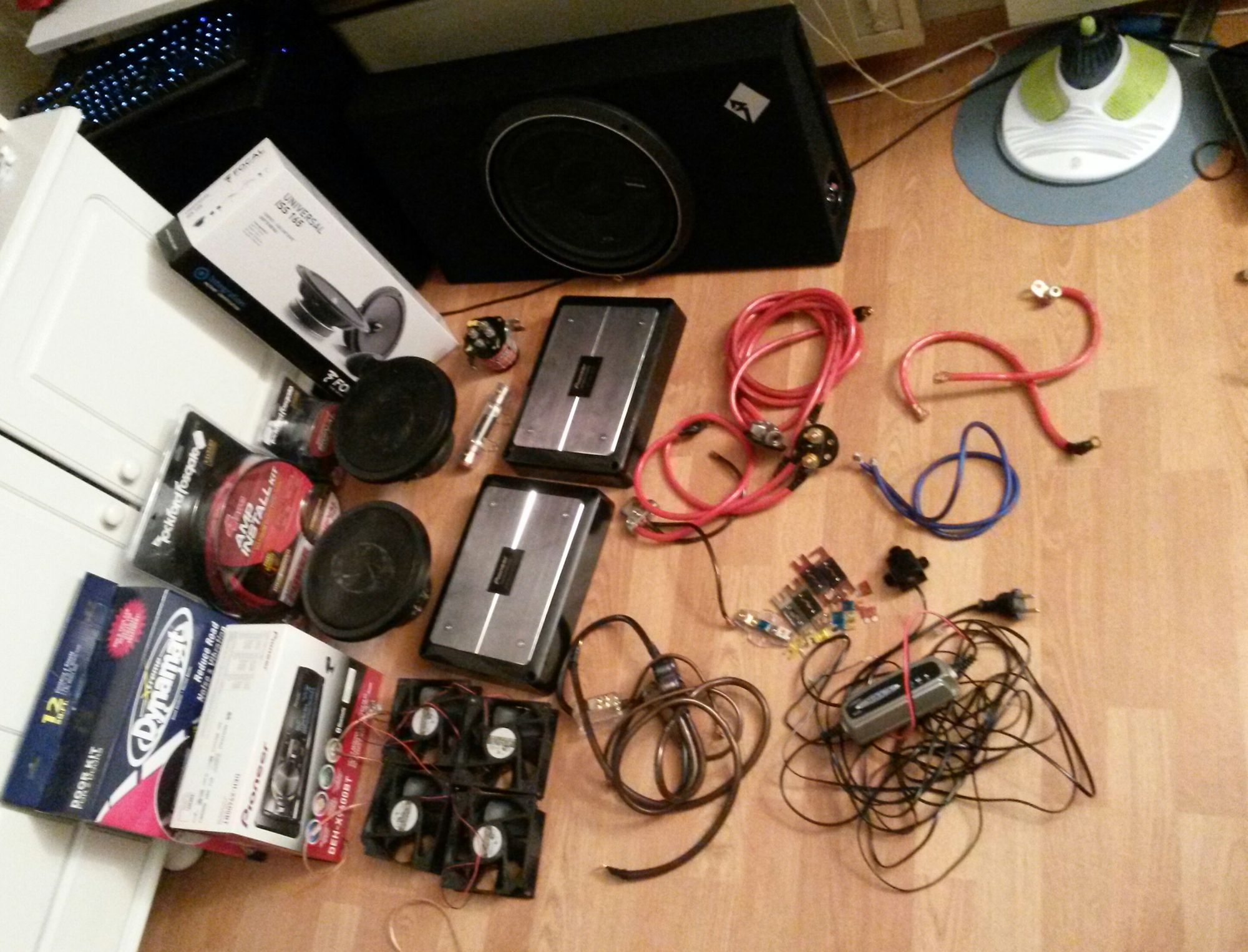

Jeg ville ha mye fine ting men lommeboken bestemte så jeg sparte noen lapper på å kjøpe fra finn.no også :)
Mange ting
Nytt og gammelt

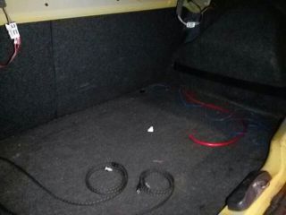

Ledninger strukket til bagasjerom

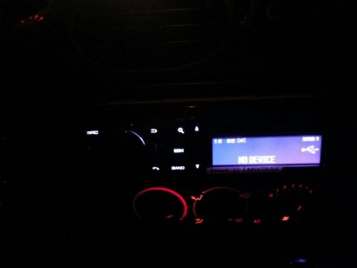

Ny radio nesten på plass, må festes skikkelig

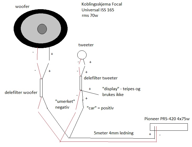

Koblingsskjema klart til komponentsettet

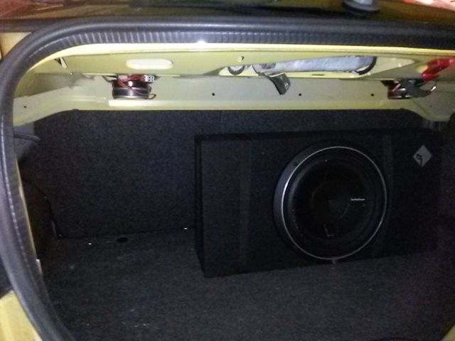

Subwoofer tilkoblet og festet

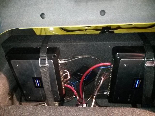

Forsterkere og ledningssalat, alt er skjult bak subwoofer og under seter
