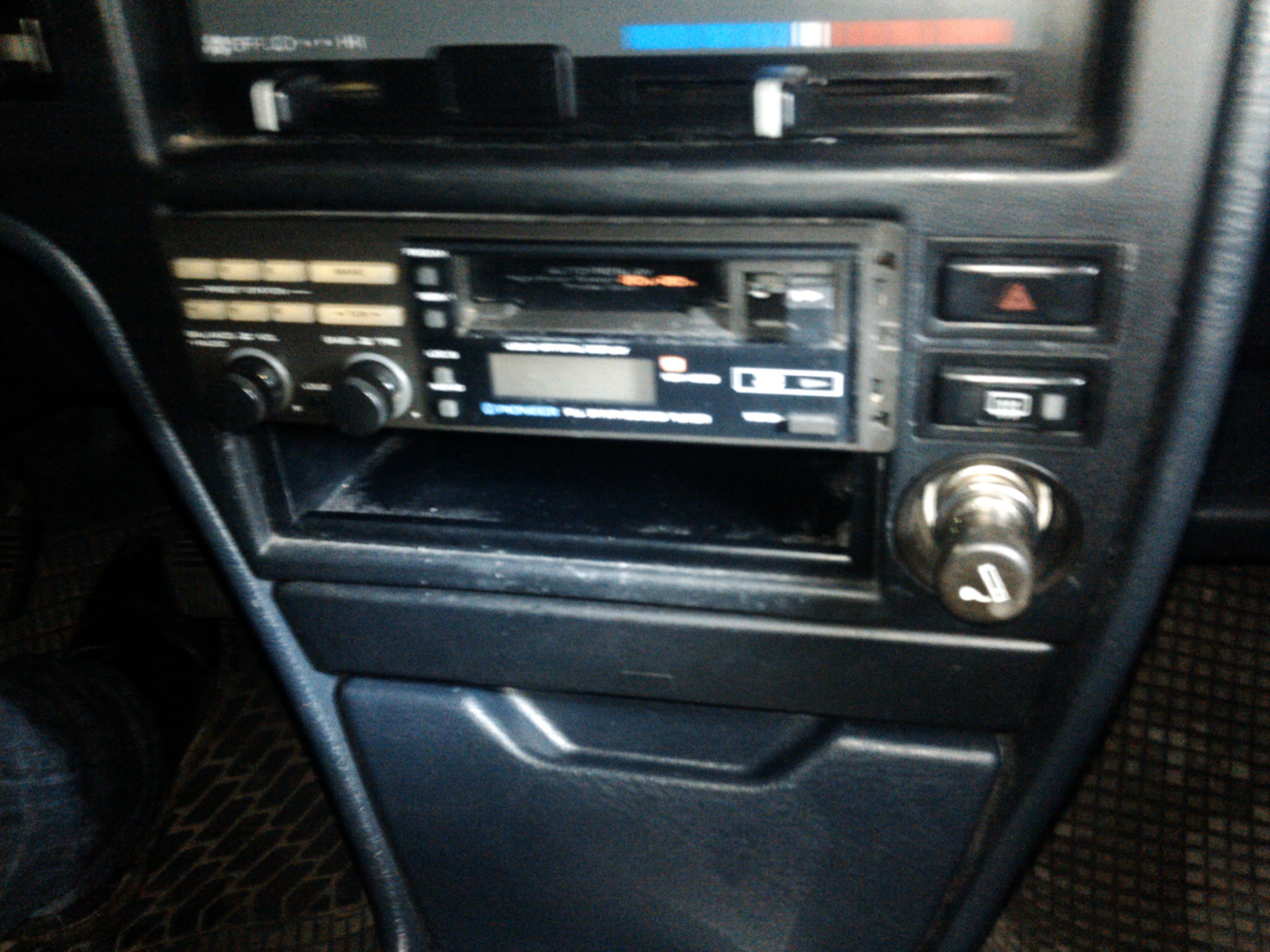

Xlakks Skrevet 19. desember 2013 Skrevet 19. desember 2013 Hei. Har akkurat kjøpt meg en Toyota Carina II XLI 1991 modell. Bilen er utstyrt med kassett/radio spiller, og to elendige høytalere... Kunne tenkt meg å installert nytt stereoanlegg til en billig penge. Noen som har peiling på hva som kan passe inn i denne bilen? Vil helst få gjort dette enkelt uten store modifikasjoner på bilen.
cossiemk1 Skrevet 19. desember 2013 Skrevet 19. desember 2013 Har du et bilde av hvorden det ser ut i bilen din nå? Tenker på spilleren og konsollen rundt den

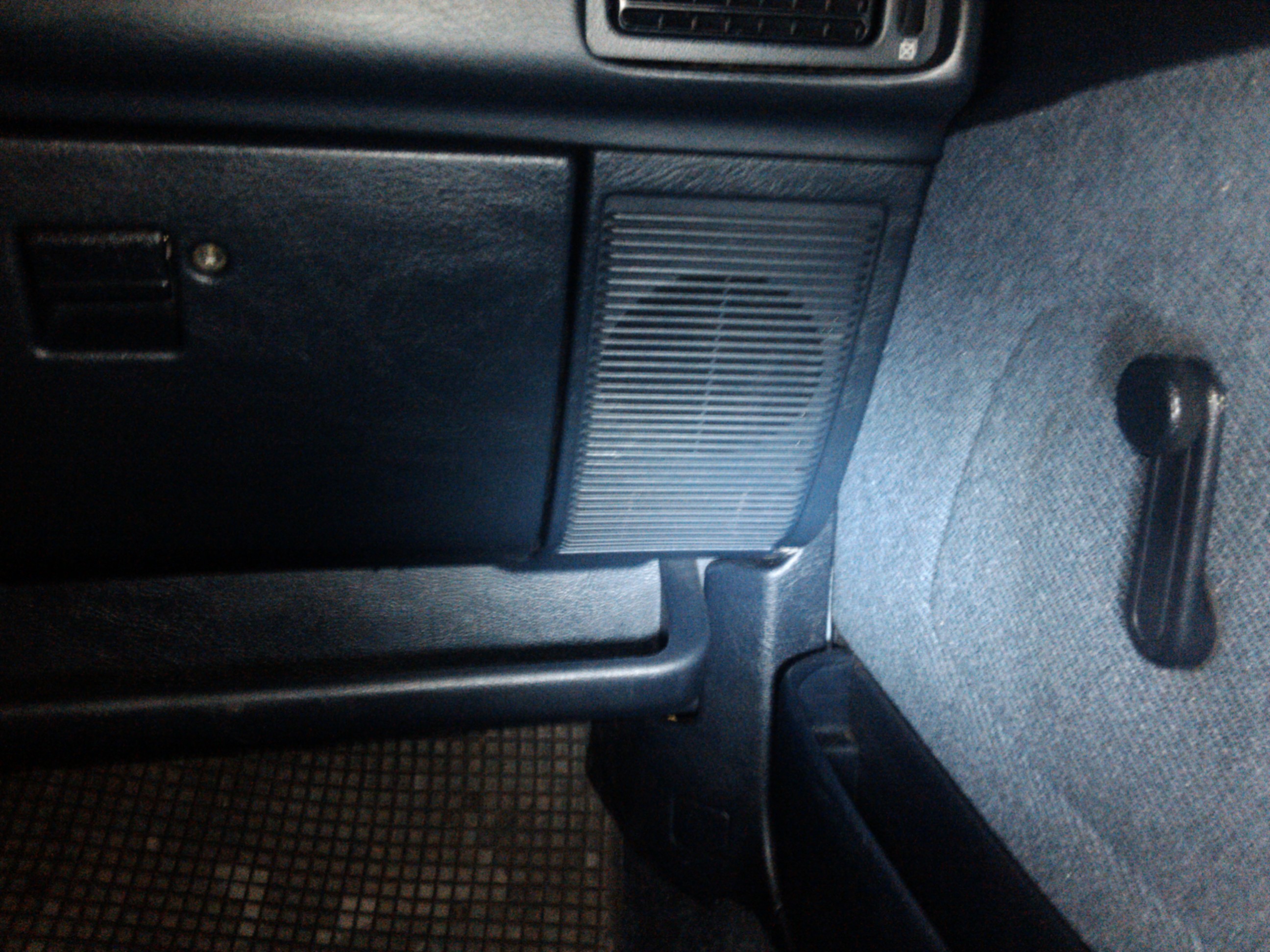

Xlakks Skrevet 2. januar 2014 Forfatter Skrevet 2. januar 2014 (endret) Her kommer bilder La med ett bilde av en av de to høytalerne også, synes de er plassert ganske spesiellt med tanke på demontering, er vant til at de er i dørpanelet... Endret 2. januar 2014 av Xlakks
cossiemk1 Skrevet 3. januar 2014 Skrevet 3. januar 2014 Spilleren er ihvertfall ikke noe problem å bytte. Ikke høyttalerene heller, men plasseringer er jo serdeles dårlig, og det er sikkert bare 4" plass der. Du kan jo vurdere å lage hull i dørtrkkene.
Xlakks Skrevet 4. januar 2014 Forfatter Skrevet 4. januar 2014 prøvde å få løsnet spilleren idag, anntok det skulle være noen skruer eller noen "pinner" som den kunne lirkes ut med, med det er jo ingenting... Og anntar at hele dashbordet må av for å komme til høytalerne....
- Cre8or - Skrevet 12. januar 2014 Skrevet 12. januar 2014 Prøv ny spiller før du evt bytter elementer. Kan hende du syntes lydkvaliteten blir betraktelig bedre, bare av det. Det pleier noen ganger å måtte brukes spesielle stål-pinner for å få ut spilleren. Noen bilstereo-butikk i nærheten? De pleier ofte å ha flere slike (eller så hjelper de deg sikkert)
daruu Skrevet 12. januar 2014 Skrevet 12. januar 2014 (endret) Du får sikkert ut spilleren med to tynne skrutrekkere. Som nevnt, ny spiller vil nok hjelpe en god del. Vet ikke hvor mye du vil legge i det, men en slik her har jeg selv og er meget fornøyd med den: http://www.bilradiospes.no/m/shop/?produkt=14956&katid=9&id= Den har USB tilkobling, Bluetooth og radio (obs, ikke cd). Ipod/iphone styring har den å. Kan spille musikk via BT + bytte sang, også på android telefoner som støtter dette, dvs de fleste nyere. Genialt sammen med mobil med spotify. Har jo også handsfree funksjon Mener å huske at det var noe spesielle høyttalere (3.5"?) i en gammel corolla jeg har hatt, å dashen ser helt lik ut, så mulig det er det samme der. Skal gå ann å enten vippe av dekslene, eller så sitter de skrudd, men du trenger absolutt ikke å demontere hele dashen for å komme til de. Mulig det går å sette i døra, ellers så er jo hattehylla ett alternativ (selv om lyd skal komme forfra) Størst mulig høytalere med høyest mulig følsomhet gir oftest mest "bang for buck" Edit: Hvis du ikke trenger BT, så får du jo denne her for under 500 inkl frakt http://www.netonnet.no/art/bil-og-gps/bilstereo/hovedenhet/bilstereo-cdradio/pioneer-mvh-160ui/194030.4686/ Endret 12. januar 2014 av daruu
- Cre8or - Skrevet 13. januar 2014 Skrevet 13. januar 2014 Et par tynne skrutrekkere kan funke ja, men har vært borti spillere som nesten er umulig å få ut. Mtp spiller, er jo DAB+ framtida, nå iallefall. (om du hører på radio da..) Kan anbefale disse: (mtp pris): http://www.prisjakt.no/product.php?p=1432499 http://www.prisjakt.no/product.php?p=2209718
