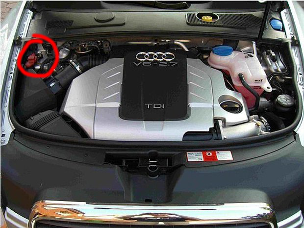

Hei,
Har nylig gått til innkjøp av en ledbar som jeg skal bruke som fjernlys sammens med de orginale lyktene under kjøring. Bilen dette skal monteres på er en Audi A6 2007 modell der batteriet til bilen befinner seg i bagasjerommet.
Problemet mitt er at jeg ikke finner et pluss punkt i motorrommet hvor jeg kan koble pluss ledningen til ekstralyset. Noen som har koblet ekstralys på tilsvarende bil?
På bilen til fattern er det pluss og minuspunkt på venstre side i motorrommet (sett forfra). Tror det er rimelig likt på de fleste modellene. :)
