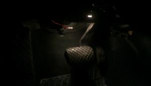

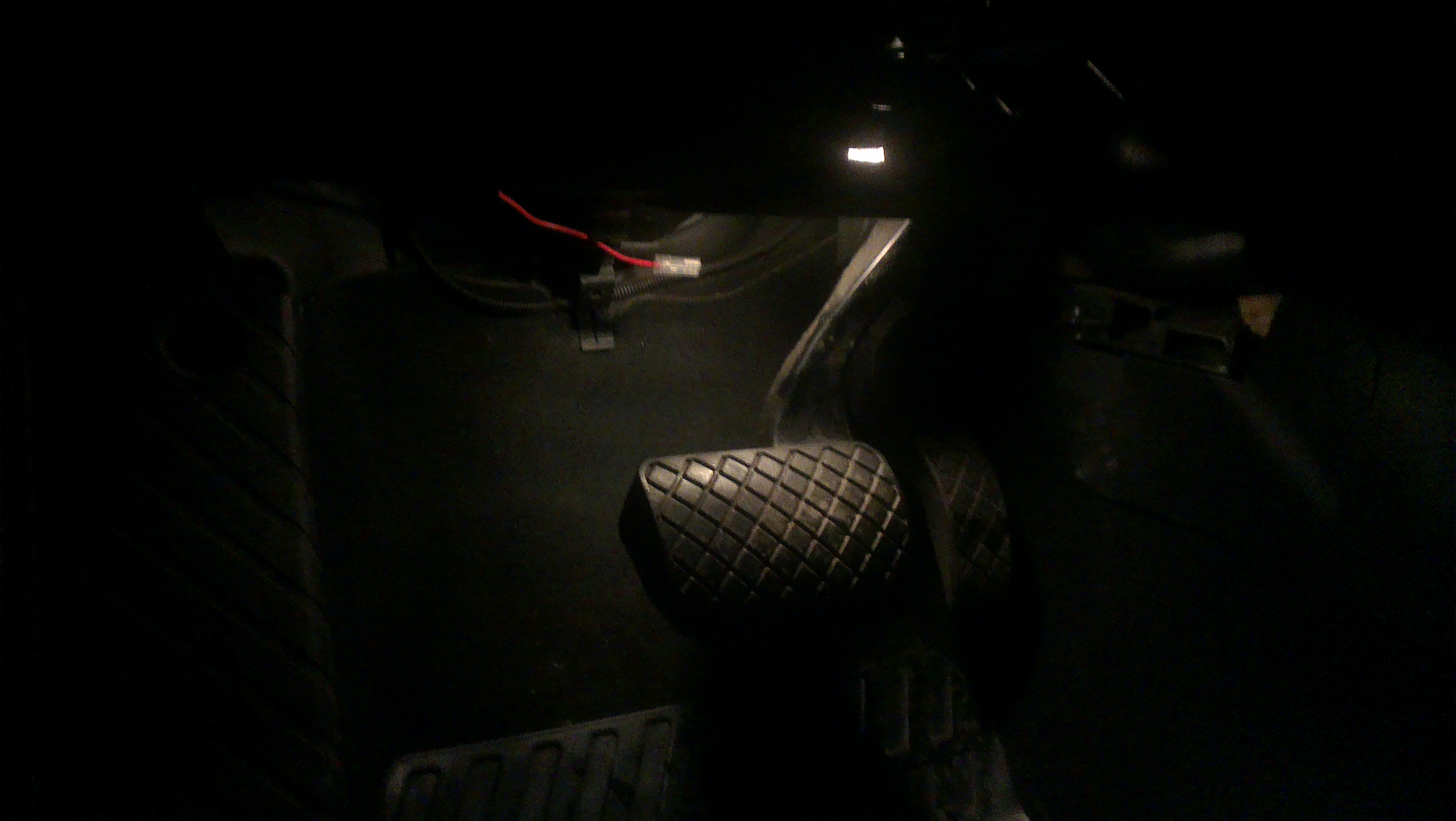

pcp160 Skrevet 17. februar 2014 Skrevet 17. februar 2014 Kondolerer, helt forjævlig! Din historie er jo dessverre lagt fra enestående, og dette er den store skrekken for alle som har en sånn bil. Ekstra ille er det jo når du har lagt ned masse tid og penger i en styringsenhet som ikke kan returneres. Fikk du vite noe mer om hva det er som er ødelagt i girkassen nå da? Har gjennom jobb sendt noen biler med automatkasse-havari til spesialister som kun driver med dette i Trøgstad (indre Østfold). http://www.rats.no/rats.html Vært veldig fornøyd med det. Men det koster nok 30K+ for denne typen jobb i Norge, og såvidt jeg vet er det en del ting i 01J-Multitronic som ikke kan skaffes nytt, så mulig man faktisk er "heldig" om man får det fikset i det hele tatt... Vedrørende ledningen så tittet jeg gjennom noen bilder fra en B6 1,8T som jeg demonterte alt inn til torpedovegg innvendig på. Kan ikke se noe som likner på den. Syns egentlig den ser litt uoriginal ut. Lykke til hva du nå ender opp med å gjøre. Oppdater gjerne tråden med utfallet.
