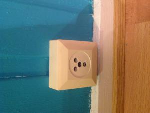

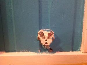

Jeg har akkurat kjøpt en ny stasjonær spillpc som jeg gjærne vil ha kablet Internett til, men jeg oppdaget raskt at dette ikke gikk.
Hva heter denne kontakten som jeg allerede har, og er det mulighet for å oppgadere den til noe som passer i stasjonær pc'er?
Har erfaring med kobling av strøm osv osv, men Data og IT anlegg har jeg ikke peiling på
God gammeldags telefonkontakt. Du må ha et modem for å gjøre om fra DSL/ISDN/POTS til Ethernet for å kunne bruke dette til en PC.

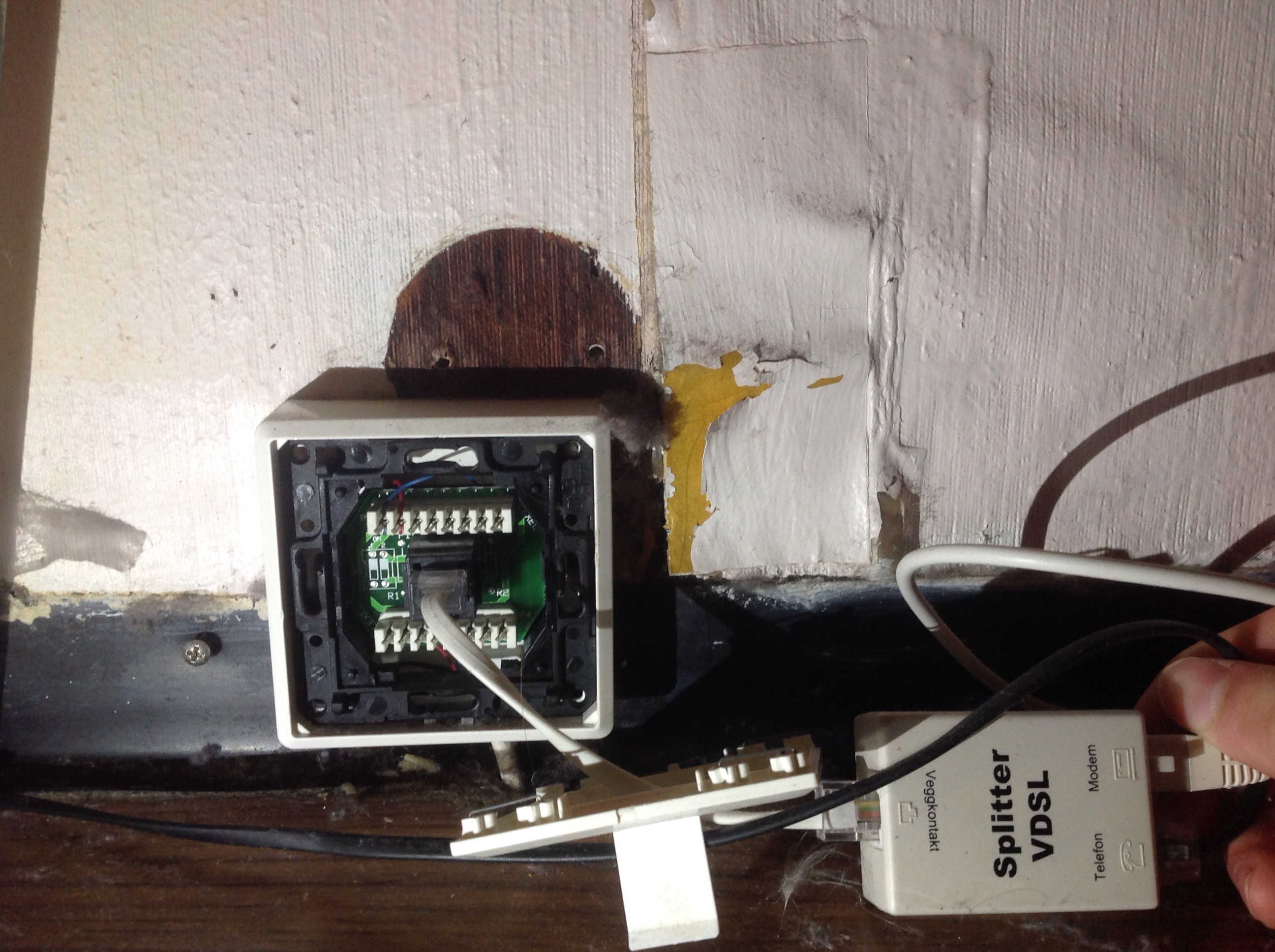

Jepp, vi har Internett i huset fra før av, slik kontakt post-324792-0-45194100-1386511808_thumb.jpg
Fra denne går altså kabelen videre til rommet der jeg vil ha kablet Internett, så er det noen mulighet for å kunne få Internett via de allerede trukkede kablene, eller må jeg trekke nye?

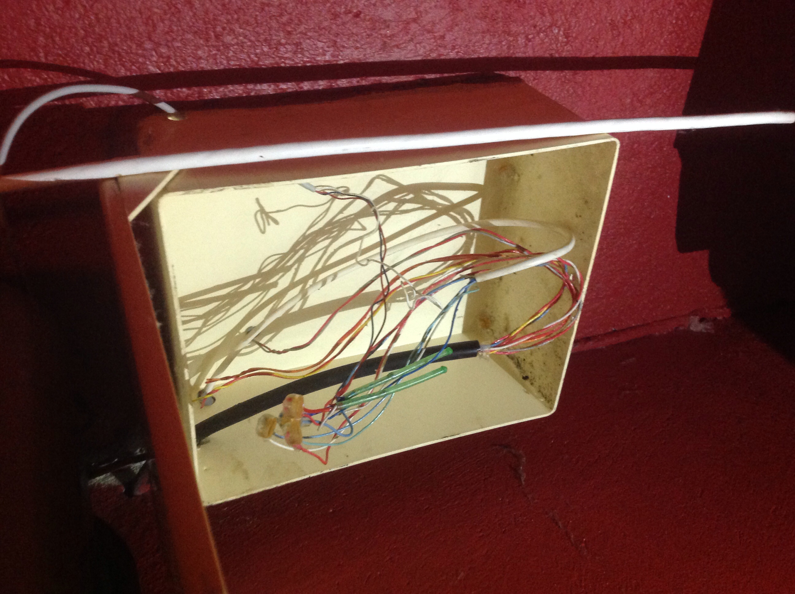

Å hjelpe meg for et rot.
Det ser ut som at du har DSL, og allerede har nett på en maskin. Går kabelen fra splitteren inn i en boks før den går inn i PC-en?
Vi har allerede Wifi netverk i huset, Så ene kabelen fra kabelrotet går opp i 2.etg til ruteren, og den andre kabelen fra rotet går inn til uttaket i 1.etg, hvor jeg altså vil ha kabelnett rett til pcen
Jeg er litt forvirret, men slik jeg tolker det så er det slik nå:
Vegg --> splitter --> kabelhelvete --> modem + router (trolig samme fysiske boks)
I så fall kan du se på siste punkt her (modem/router) som det første punktet du må forholde deg til. Du må i praksis innom denne. Det vil si f.eks. kabel fra en LAN-merket port og ned til deg, enten ved å strekke en kabel helt ned eller bruke strømnettet som mellomvei (førstnevnte er klart best), eller bruke det trådløse nettet til også den nye PC-en. Sistnevnte kan oppnås ved å kjøpe et trådløse nettverkskort om den nye PC-en ikke har det, eller ved å sette opp en bro fra trådløs til kabel. Sistnevnte vil jeg ikke anbefale i din situasjon.

For å si det sånn så er jeg redd for at inntaket av telekabel er rett på kabelhelvete (kreativt navn, likte det :) )
Men som sagt, så har jeg lite peiling på Internett og slikt. Men kobling med kabel og lignende kan jeg, siden jeg jobber som elektriker. Så du mener at jeg bare trenger å trekke ny kabel fra router og ned til hobbyrommet? (der jeg har pcen stående)
Det bør være minimum cat5e, som takler gigabit inntil 100 meter. Har du planer om 10 gigabit bør du gå opp til noe som støtter det. Som elektriker bør du vel egentlig kunne dette med kabler bedre enn meg.
