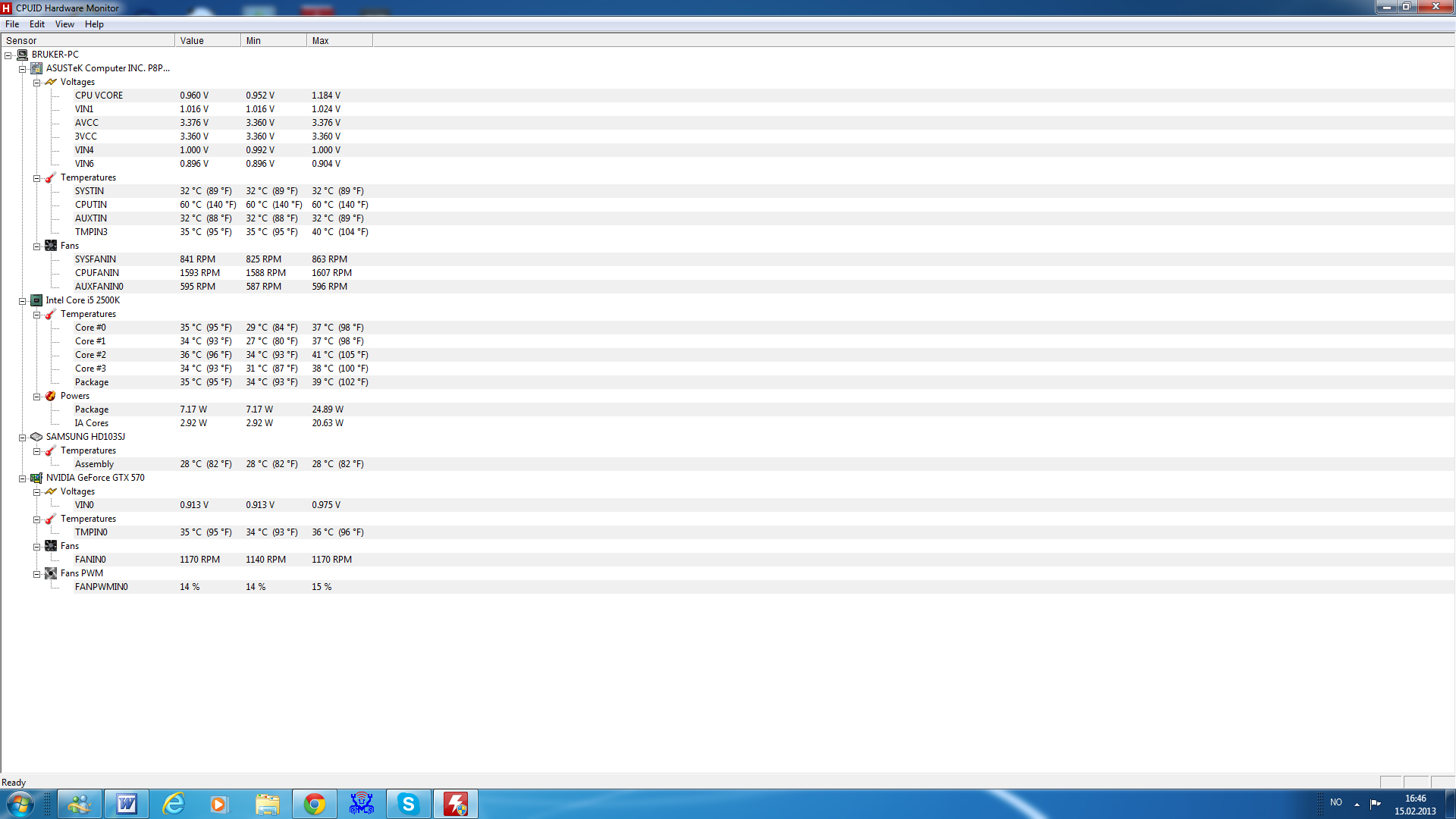

PF Treserget Skrevet 25. november 2013 Forfatter Skrevet 25. november 2013 Hadde lignende problemer for noen år tilbake. Det var da snakk om power/reset knappen på kabinettet som var ødelagt. Maskinen skrudde seg av og på samt restartet når den følte for det. Sjekk temperaturer selv før du leverer den inn. Ikke vits å levere inn en maskin for å få en mann til å sjekke temp og ta penger for det når du kan like lett gjøre dette selv. Prøv Aida64/Fanspeed/CoreTemp osv Som sagt får jeg ikke skrudd på pcen i det hele tatt nå, så kan ikke sjekke temperaturer. I Bios sto det at CPU-temperatur var på rundt 40 grader +-, og har også sjekket temperaturer med Hardware Monitor før, har et bilde her fra en post jeg hadde her angående samme problem i fjor vinter: https://www.diskusjon.no/uploads/monthly_02_2013/post-244982-0-92493000-1360945665.png
