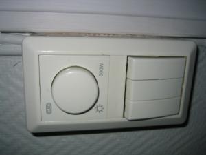

jeg har en en dimmer lignende denne. I dag røk alt lyset og jeg ønsker gjerne å kunne bytte ut det som er gått selv. Har tidligere sett noen som har byttet den lille brikken inne i. Ser nå også at den er helt svart og derfor ubrukelig og at jeg må ha en ny en. Det jeg sliter med nå er at visst jeg ikke husker helt feil skal den grå stangen under, den man trykker inn for å få på lyset. Mener at denne skal skrues av, men det får jeg ikke til. Noen som vet hvordan jeg får den av og kan kanskje gi meg noen steg for steg hvordan jeg skifter ut denne brikken jeg snakker om, usikker hva man kaller den. Ser ut som et lite batteri. Håper dere skjønner hva jeg vil frem til. Har også en reservesikring bak der, men den ser ut til å sitte ekstremt godt fast og vil jo gjerne ikke ødelegge denne plastikkgreien som den ligger i ettersom jeg trenger jo den.

Lurer du på hvordan du får av dekselet? Gjetter på at du må vippe av dimme-hjulet først. Bruk en flat liten skrutrekker om du ikke kommer til. Må kanskje bruke litt makt for å få det av.

Ta av selve hjulet. Den kan som regel draes rett av, du må bare få godt hold i den.
Så skrur du mutteren du ser i midten til dekselet løftes.
Så skal det være en plast bit på metal dekselet der du kan sette en skrutrekker, når du vrir vil denne løsnes og poppes ut. Ta den ut, fjern gammel sikring, dytt i ny sikring, dytt proppen på plass igjen og vri. Dermed sett på alle delene igjen
