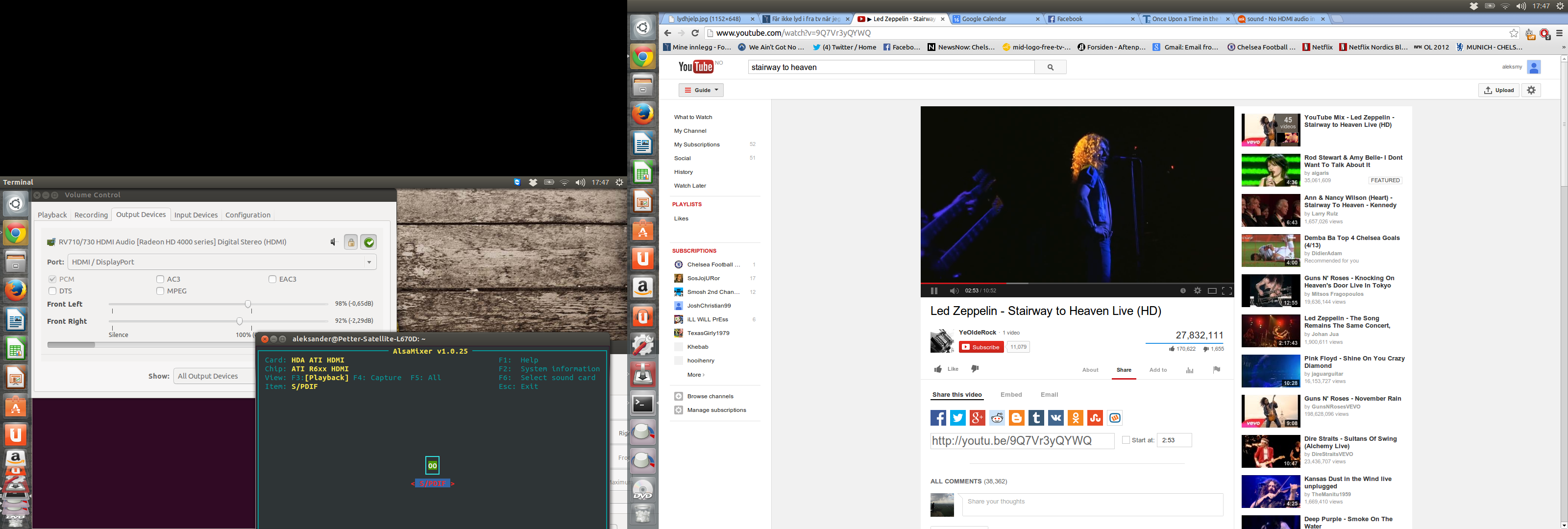

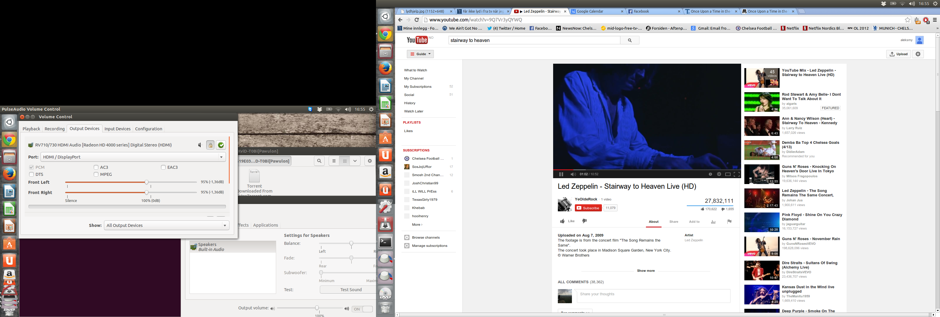

Aleks Skrevet 16. november 2013 Forfatter Skrevet 16. november 2013 Digital Stereo var det eneste alternativet. Deaktiverte Built-in Audio og da begynte de strekene på HDMI lyden å bevege seg, men alt er stille. Slik ser det ut på alsamixer, er alt som det skal der?
AM2petterk Skrevet 16. november 2013 Skrevet 16. november 2013 (endret) Digital Stereo var det eneste alternativet. Deaktiverte Built-in Audio og da begynte de strekene på HDMI lyden å bevege seg, men alt er stille. Slik ser det ut på alsamixer, er alt som det skal der? Screenshot from 2013-11-16 17:47:17.png Det ser riktig ut i forhold til sånn jeg har det iallefall, og det fungerer fint her. Igjen, pass på at du ikke har dempet lyden. "Strekene" som du sier illustrerer jo at lyd fra program til kort blir sendt, men tydeligvis ikke fra kort og til høytaler/TV. Pass på at lyden på TVen er stilt høyt nok til at du skal høre det. Hvis det ikke fungerer heller, kan du tvinge igang lyd via HDMI med følgende: aplay -l Da får du opp en liste, f.eks: **** List of PLAYBACK Hardware Devices ****card 0: PCH [HDA Intel PCH], device 0: ALC663 Analog [ALC663 Analog] Subdevices: 0/1 Subdevice #0: subdevice #0 card 1: NVidia [HDA NVidia], device 3: HDMI 0 [HDMI 0] Subdevices: 1/1 Subdevice #0: subdevice #0 For å tvinge lyd via HDMI nå, kjør: PS: Dersom lyd fungerer nå, vet vi iallefall at det er mulig å få igang lyd via HDMI. Du skal også kunne velge egne lydutganger separat i en del programmer, f.eks VLC. aplay -D plughw:1,3 /usr/share/sounds/alsa/Front_Center.wav Endret 16. november 2013 av Petter3k
