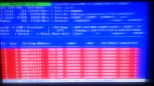

Gjorde som du sa og kjørte programmet. Skjedde noe med en gang, men kan ikke si jeg forstår hva det er. Legger ved et bilde.
Det er feil med RAM brikker, men hvis du kjørte med alle inne, er det umulig å si hvilken som er feil på. Ta ut tre av brikkene og kjør så testen igjen. Får du ikke feil på den, bytter du brikke og kjører Memtest86+ igjen. Det er dessverre ingen annen måte å finne ut feil på enn å teste en og en RAM brikke.
Er det mulig at riggen hans ikke godtar RAM brikkene, og at Memtest86+ vil vise feil på alle 4 brikkene?
(Siden du nevnte at de ikke står i QVL listen, jeg spør av egen nysjerrighet.)
Det er mulig at hovedkortet ikke godtar RAM brikkene, men den har jo funket fint i lengre tid. Jeg hadde samme problem med et Asus HK og noe Kingston RAM, funket konge i nesten et år, men så fikk jeg masse BSOD med de Kingston brikkene, to av dem fikk ørten feil på da jeg kjørte Menmtest86. Byttet til Kingston HyperX (tror jeg) og feilene forsvant.

Gjorde som du sa, og det var bare en av brikkene som hadde feil. Så får vel se hvordan det går når jeg kjører uten den.
