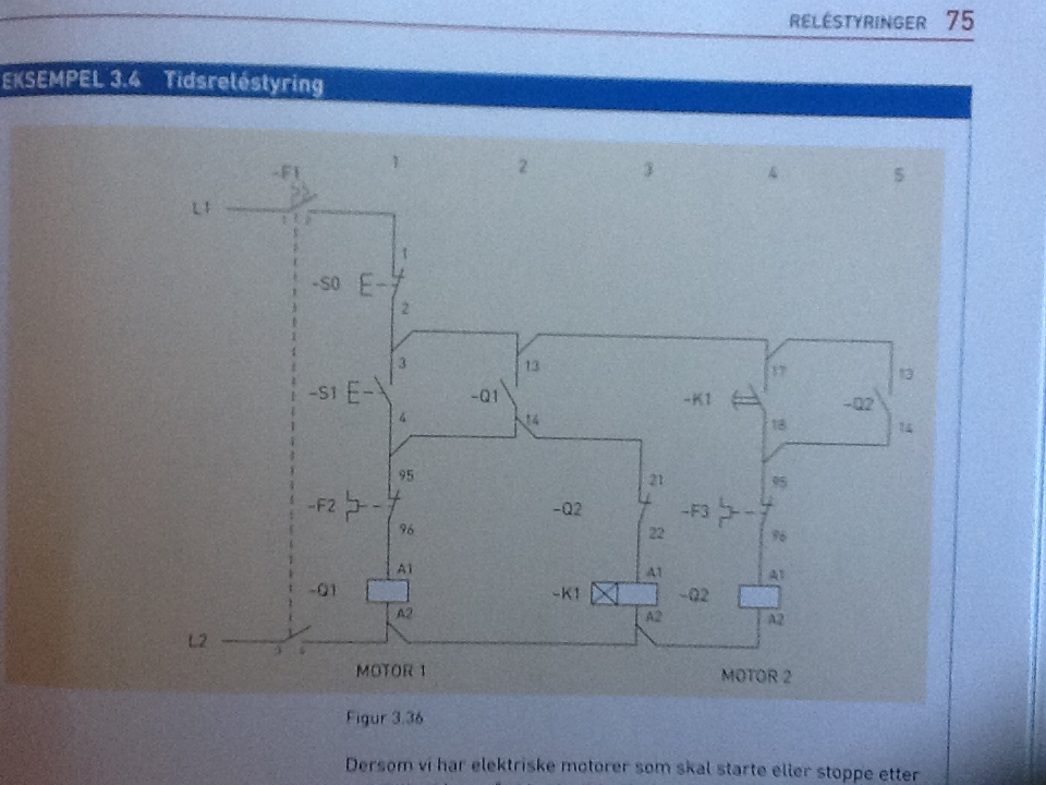

freeze97 Skrevet 10. november 2013 Skrevet 10. november 2013 Hei. Jeg går på vg1 elektro og har nettopp fått en ekstra oppgave av lærern. Jeg skal ha to motorer, begge skal starte samtidig. motor 2 skal fortsette å gå i angitt tid etter at motor 1 er stoppet. Skal ha med 1 stoppbryter, 1 startbryter, 2 motorvernreleer, 2 kontaktorer, 1 tidsrele med forsinket utkobling. Har prøvd å finne at av det i boka vår, men der er det bare eksempel med rele med forsinket tilkobling. Har surfet her og der etter tegninger på nettet, men jeg finner bare tegninger med releer som har forsinket tilkobling. Noen som kan hjelpe? legger ved et bilde av eksemplet i boka.
Twinflower Skrevet 10. november 2013 Skrevet 10. november 2013 Det er jo bare å aktivere tidsreleet når du stopper motor1. Når tiden er ute så kobler tidsreleet fra kontaktoren til motor2.
freeze97 Skrevet 10. november 2013 Forfatter Skrevet 10. november 2013 Det er jo bare å aktivere tidsreleet når du stopper motor1. Når tiden er ute så kobler tidsreleet fra kontaktoren til motor2. takk for svar, men jeg ikke helt der at jeg forstår helt hvordan jeg skal tegne det du sa. Vet du om en side om har en illustrasjon av det, eller kunne jeg har spurt deg om du kunne tegnet et lite utkast til akkurat det rundt releet? Lamper og sånn ordner jeg selv.
