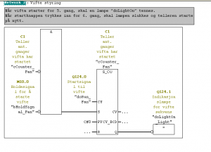

Oyoy91 Skrevet 6. november 2013 Skrevet 6. november 2013 Hei, Har en oppgave i PLS programmering der jeg skal ha en teller som teller antall ganger en vifte har startet, den skal telle til 5, for så å starte på 0 igjen. Noen som vet hvordan jeg kan løse dette? Se bildet:

Oyoy91 Skrevet 6. november 2013 Forfatter Skrevet 6. november 2013 Takk for svar! Tror nok jeg har sett meg litt blind på akuratt denne delen av oppgaven, for jeg klarer fortsatt ikke å finne noen løsning. Må jeg inn med en ekstra funksjonsblokk som resetter telleren når den har gitt ut verdien "5" på "CV"? Slik at MW0 resetter telleren?
Salvesen. Skrevet 6. november 2013 Skrevet 6. november 2013 Nå er det en stund siden jeg har gjort dette å jeg har ikke s-step 7 på pcen så får ikke testet det. Men om jeg skulle ha prøvd meg fram ville jeg startet med å bruke en s_cd istedenfor, altså en down counter. Ville så satt PV til 5, sånn at etter 5 trykk på startknapp(Som går inn på CD) går i null og Q blir satt til 0(Mener det var slik at den gikk i null når PV=0 og 1 når PV>=1) altså den må inverteres for å få lys etter 5 trykk. Ville så brukt en og blokk inn på R for så å si at når lys er aktiv & start blir presset så resettes blokken.
Oyoy91 Skrevet 6. november 2013 Forfatter Skrevet 6. november 2013 Som du beskriver med "CD" går helt fint, problemet er at jeg må bruke en "CU" da jeg lager et tilhørende panel i winCC der jeg bruker et display til å vise hvor mange ganger vifta har startet. Dette skal telle opp til 5 så starte på null igjen. Med "CD" teller den fint ned fra 5. Tror jeg må bruke "cv" på telleren til å resette når den har kommet til 5, men klarer ikke helt å finne ut hvordan (om mulig?) jeg kan bruke "cv" som en trigger.
Salvesen. Skrevet 6. november 2013 Skrevet 6. november 2013 (endret) Hei Jo dette er mulig, men du må nok konvertere en av word`ene til en int for så bruke en CMP funksjon eller noe for å resette. Om du trykker F1 tror jeg det er ligger det inne mye hjelp i selve step 7 eller kan du bruke denne: http://cache.automation.siemens.com/dnl/zQ/zQzNTA0NwAA_45523822_HB/s7kop__b.pdf Her står så å si alt du trenger å vite :-) Edit: Fra side 208 er det ett eksempel som kan hjelpe deg på vei tror jeg Edit: Hva studerer du? Endret 6. november 2013 av Salvesen.
