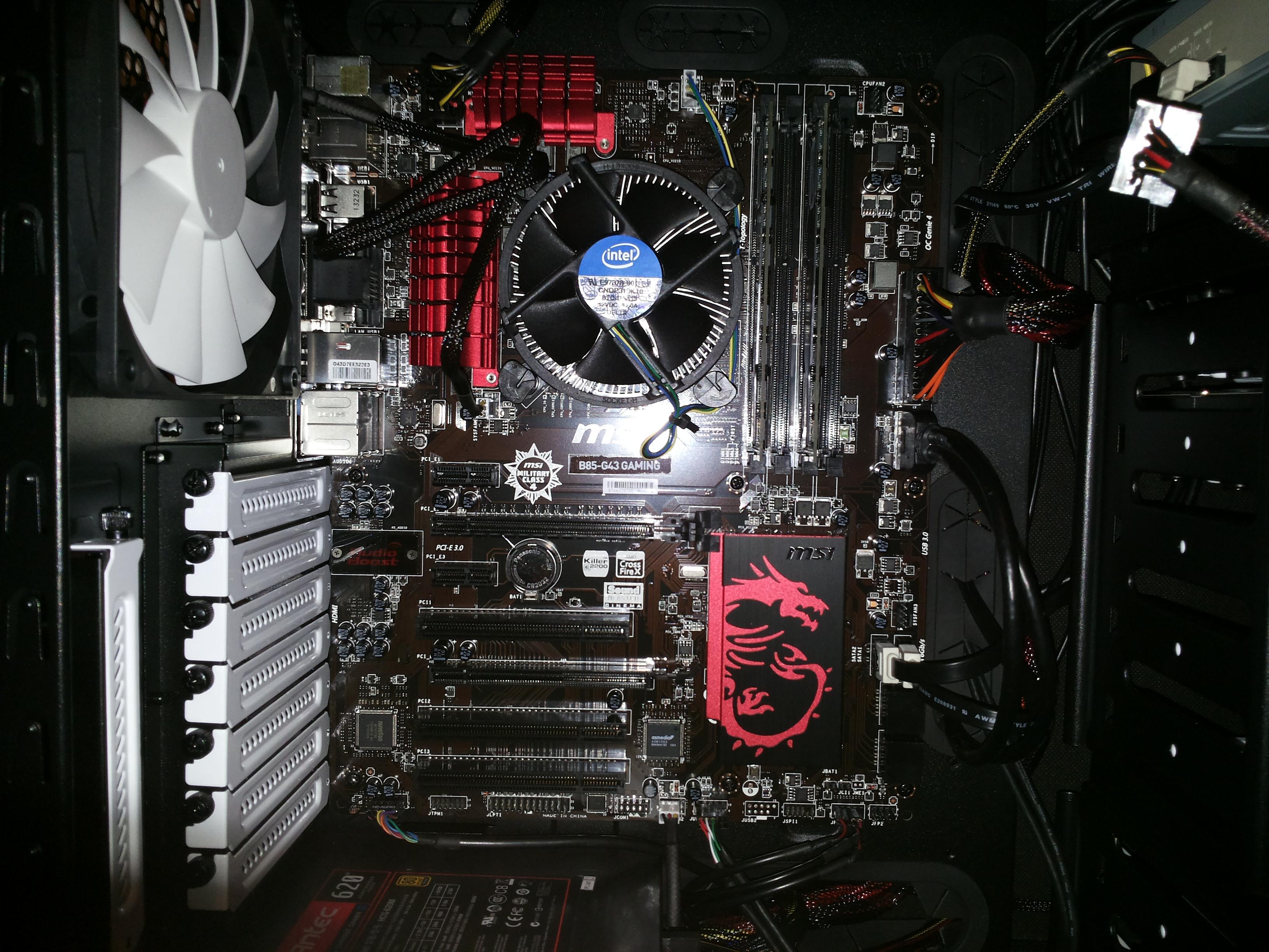

Tryminator Skrevet 1. november 2013 Skrevet 1. november 2013 Jeg har nettopp bygd meg ny pc. Her er oppsettet mitt https://prisguiden.no/liste/142721. etter jeg har koblet til strøm og skal slå den på skjer det ingenting. Noen som vet hva dere kan være?

Tryminator Skrevet 2. november 2013 Forfatter Skrevet 2. november 2013 Problemet er at absolutt ingenting skjer. Ingenting starter, alt er helt dødt.
Korporal Kranium Skrevet 2. november 2013 Skrevet 2. november 2013 Ingen lys på HK? Hva med viften på PSU? Sjekk kabler, sjekk PSU bryteren osv. Best-case er vel at du har plugget i feil slik at det ikke er strøm til power-knappen på kabinettet eller noe slikt
Tryminator Skrevet 2. november 2013 Forfatter Skrevet 2. november 2013 (endret) ingen ting lyset eller gjør noe som helst. Har plugger i strøm til PSU en. Ingen lys på HK? Hva med viften på PSU? Sjekk kabler, sjekk PSU bryteren osv. Best-case er vel at du har plugget i feil slik at det ikke er strøm til power-knappen på kabinettet eller noe slikt Endret 2. november 2013 av Tryminator
Tryminator Skrevet 2. november 2013 Forfatter Skrevet 2. november 2013 ingen ting lyset eller gjør noe som helst. Har plugger i strøm til PSU en.
Xprez Skrevet 2. november 2013 Skrevet 2. november 2013 hva om du gjør det mest logiske å sjekker at power kabelen for kabinettet sitter riktig i hovedkortet?
BirgerCaC Skrevet 2. november 2013 Skrevet 2. november 2013 Jeg tror nok at det er en kobling fra strømforsyningen som ikke sitter godt nok i eller noe lignende. Prøv å få alle kabler godt i de diverse komponenten og sjekk om bryteren er på også prøver du igjen. Mulig dette kan være defekt strømforsyning du også har fått om det ikke er kablene, samt hvis ingen ting vil starte og alt er dødt.
Tryminator Skrevet 2. november 2013 Forfatter Skrevet 2. november 2013 Skal kjekke, men er det en spesiell måte å starte pc'en på første gang? Noen usber du ikkje skal bruke osv.
Tryminator Skrevet 2. november 2013 Forfatter Skrevet 2. november 2013 (endret) Og har det blir å si at «platen» bak på kabinettet, den som hører til HK ikke sitter helt«inntil» hovedkortet? Endret 2. november 2013 av Tryminator
Mr D Skrevet 2. november 2013 Skrevet 2. november 2013 2 kontrollspørsmål: Du har montert hovedkortet med avstandsstykker under? Sjekket at strømbryteren bak på PSU er på?
BirgerCaC Skrevet 2. november 2013 Skrevet 2. november 2013 Skal kjekke, men er det en spesiell måte å starte pc'en på første gang? Noen usber du ikkje skal bruke osv. Nei, det skal ikke være det. Som Mr D sa få må du sjekke om strømbryteren til PSU er på. Gjorde selv en slik feil en gang
Tryminator Skrevet 2. november 2013 Forfatter Skrevet 2. november 2013 Nei, det skal ikke være det. Som Mr D sa få må du sjekke om strømbryteren til PSU er på. Gjorde selv en slik feil en gang den er på :-)
Tryminator Skrevet 2. november 2013 Forfatter Skrevet 2. november 2013 2 kontrollspørsmål: Du har montert hovedkortet med avstandsstykker under? Sjekket at strømbryteren bak på PSU er på? hva mener du ned avstandsstykker?
Mr D Skrevet 2. november 2013 Skrevet 2. november 2013 https://www.diskusjon.no/index.php?showtopic=1529222&page=1&do=findComment&comment=20796016
Mr D Skrevet 2. november 2013 Skrevet 2. november 2013 Har du dobbeltsjekka at kabelen fra kabinettets påknapp er koblet riktig til Power Switch (kontakt 6 og 8 på JFP1).
Tryminator Skrevet 2. november 2013 Forfatter Skrevet 2. november 2013 oja, ja jeg har montert avstandsstykker. ja, Power switchen er montert riktig.
Mr D Skrevet 2. november 2013 Skrevet 2. november 2013 Vanskelig å si hva som er problemet, men du kan prøve å jumpstarte PSU for å sjekke at den er OK.
BirgerCaC Skrevet 2. november 2013 Skrevet 2. november 2013 Jeg tror her at du har fått en defekt strømforsyning. Prøv å jumpstarte PSU, og dobbeltsjekk en gang til igjennom alt. Sjekk igjennom at du har alle ledninger fra strømforsyning til komponentene riktig. Hvis det da fortsatt ikke fungerer så tror jeg nesten at det er selve strømforsyningen som faktisk er dau.
