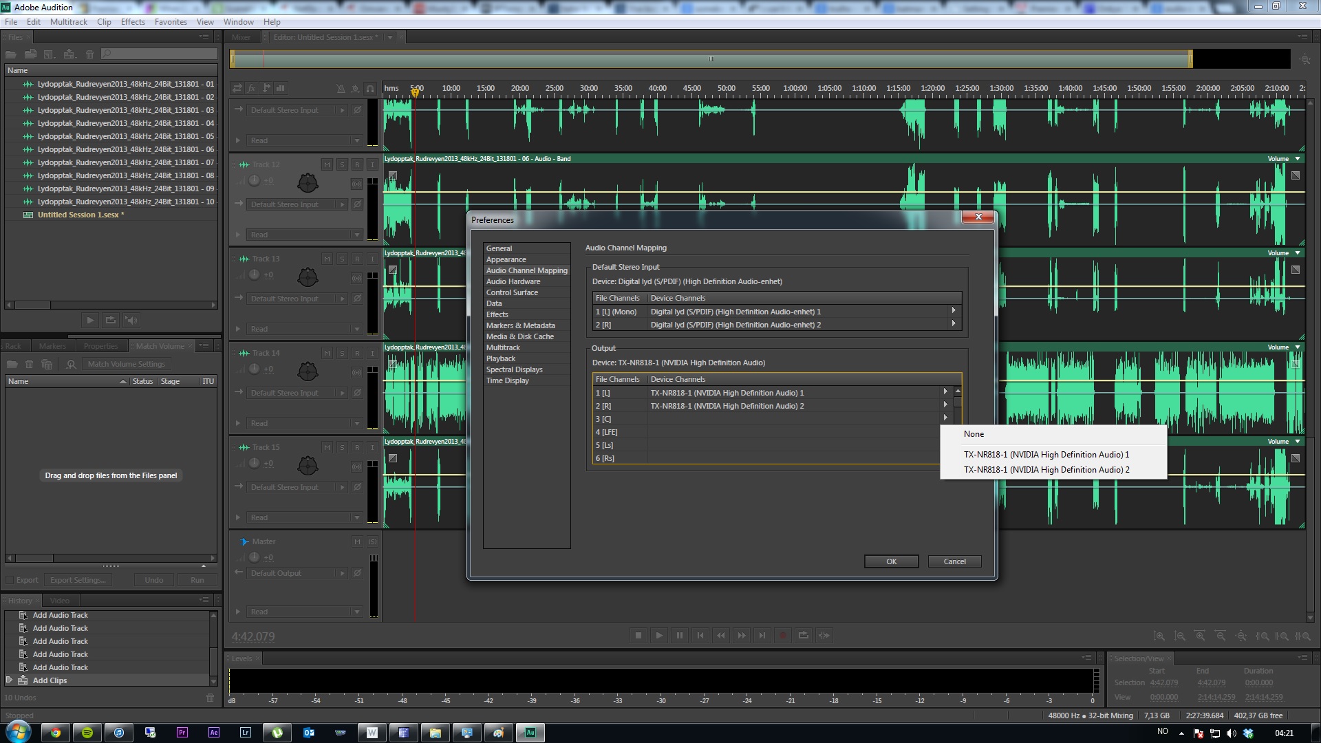

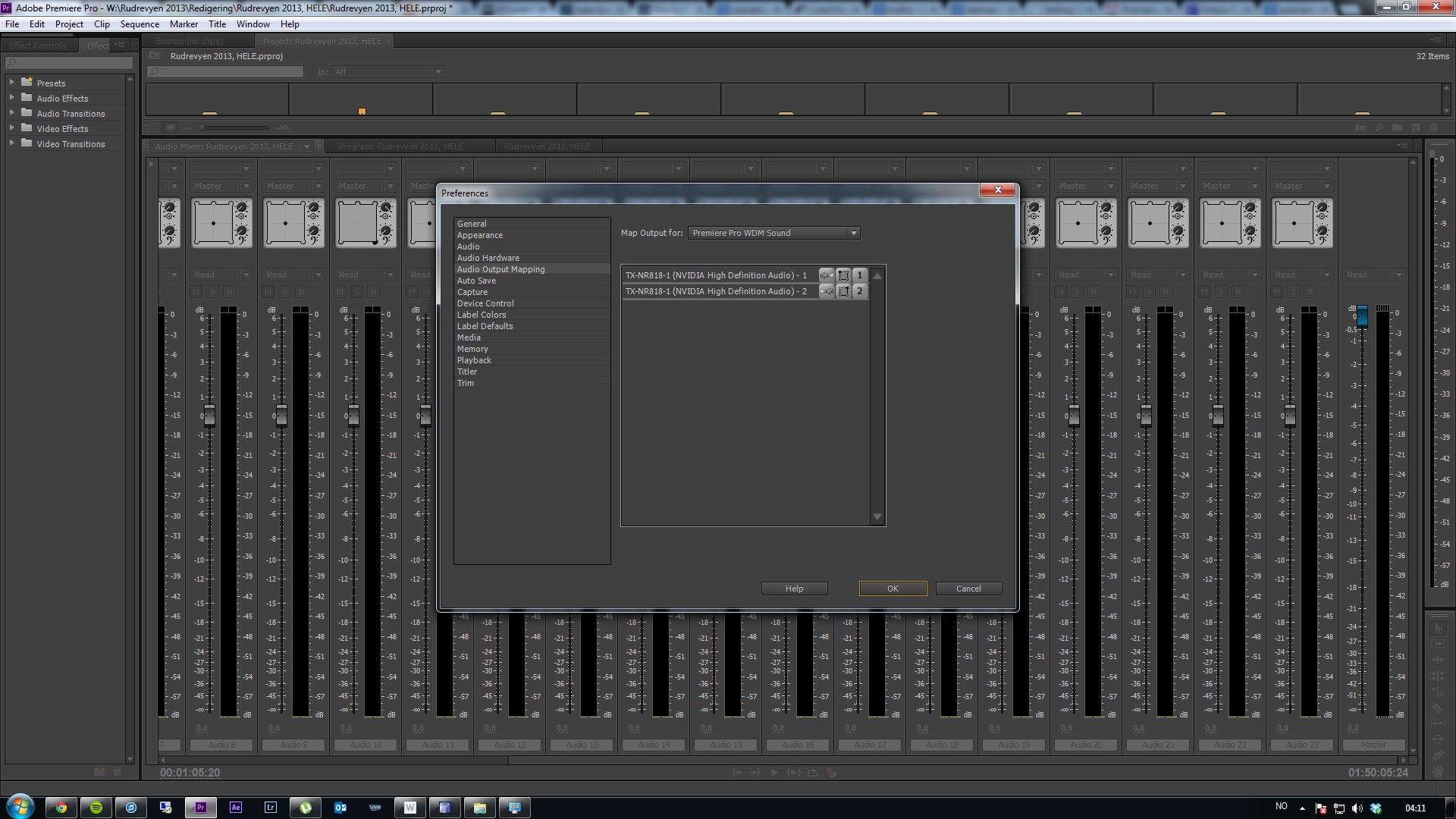

Problemet er at jeg ikke får spilt av 5.1 fra Premiere korrekt. Venstre, senter og høyre fungerer som de skal, men bakre høyttalere fungerer ikke. Hvis jeg sender ALL lyd til høyre bakhøyttaler hører jeg lyden fra høyre fronthøyttaler. Men i master-sporet mitt ser jeg at lyden blir sendt til høyre bakhøyttaler, og ikke fronten, så selve miksen i programmet fungerer som det skal, men når signalet sendes ut til forsterker skjer det tullball.
Lyden sendes ut fra PCen min via HDMI gjennom skjermkortet (GTX680) til recieveren (Onkyo TX-NR818). I Windows har jeg konfigurert høyttaleroppsettet mitt korrekt, som er et 7.2-oppsett. Hvis jeg tester lyden med Windows sin innebygde funksjon fungerer alle kanaler strålende. For ikke å snakke om at jeg har sett på utallige filmer og serier fra PCen gjennom XBMC, hvor 5.1 og 7.1 fungerer utmerket, selv med tapsfrie format.
Jeg har nøstet meg fram til at jeg tror problemet ligger i "audio output mapping". I Premiere og Audition får jeg bare mulighet til å velge to kanaler her, og det er venstre og høyre front. Jeg har lett, søkt og forsøkt til hodet mitt har sprengt, men jeg får ikke lagt til flere kanaler i "audio output mapping". Det er nok en god blanding av at det er sent på kvelden, og at jeg er dårlig til å lete. Bilde av menyen i Premiere og Audition er vedlagt.
