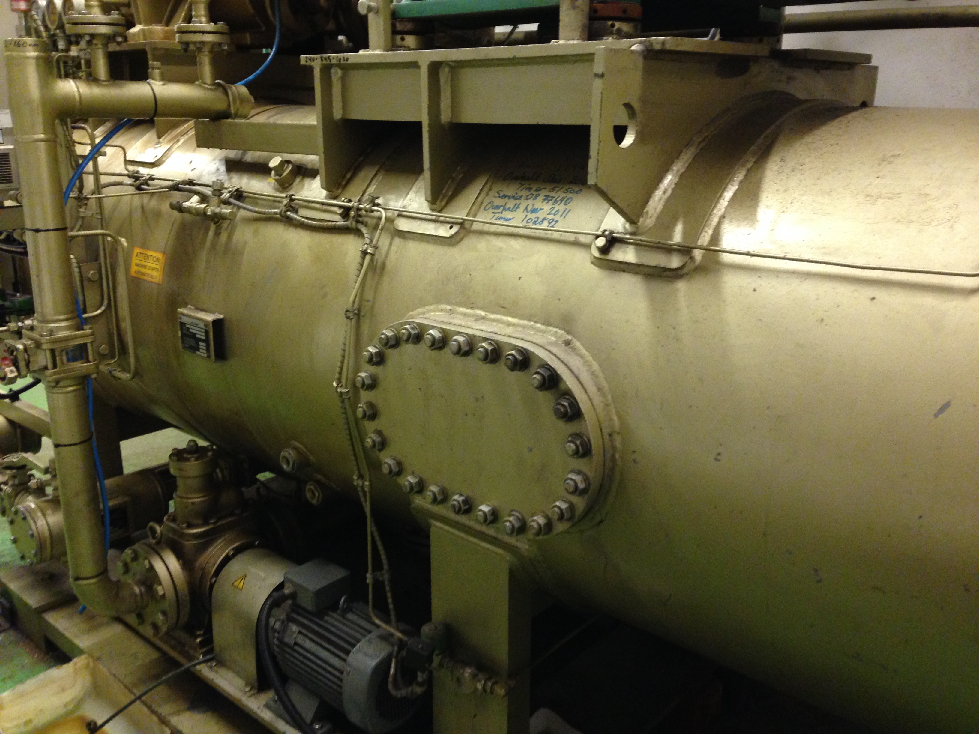

Går VG2 automasjon, og var utplassert 2 uker på hennig olsen...
Vi skulle ta bilder under oppholdet og holde ett foredrag.
Jeg har glemt hva denne heter, den var i maskinrommet med motorer, og pumper og den slags.
Fint om noen kan hjelpe! Alt jeg trenger er navn på denne dingsen.

Hei, nå er det vel de færreste som følger dette forumet som har vært inne i maskinrommet til Hennig Olsen, så hvordan i all verden skal vi vite hva slags duppedings dette er?
Vet ikke sikkert, men kan dette være det som kalles en "iPhone"? Var mye snakk om denne maskinen for noen år siden. Det ovale lokket midt på bildet minner om den berømte home-knappen. Dette kan være en tidlig konseptmodell.
Jeg vil tro at svaret over i regi av Salve selv ikke er så langt unna sannheten.
Hvis man ser på "dingsen" så ser man at den er forholdvis "dirty". Det er med andre ord ingen tank for mat.
Hvis man ser videre på den så er den bygd av ganske kraftig materiale. Den er altså bygd for forholdvis høytt trykk. Ettersom iskremfabrikker nødvendigvis må inneholde ganske kraftige varmepumper, så er det nok ganske naturlig å gjette på at dette er en del av en varmepumpe.
At de brukte amoniakk baserte varmepumper i matindustrien det visste jeg ikke, men det ser faktisk ut til å være tilfellet.
Nærmere bestemt så ville jeg gjette på at dette er en amoniakk til vann kondensator. (Altså den varme delen av en varmepumpe.) Den kalde delen av varmepumpen vil befinne seg noenlunde der iskremen er.
Dessuten så vil det være en forholdvis kraftig elektromotor og kompressor som kan være bygd sammen i ett hus. Den lille motoren vi ser på bildet er sannsynligvis bare til en sirkulasjonspumpe.
Her har vi noe broshyremateriell fro denne typen varmepumper:
http://people.plan.aau.dk/~blarke/fjernvarmepumper/filer/211106/sabroe_pp.pdf
Rent reguleringsteknisk så pleier varmepumper bare å ha avpå regulering for kjøle eller fryserom, mens de ofte har en eller annen form for kontinuerlig regulering for trykket i fordamperen. (Og derved nedkjølingstemperaturen.) Har egentlig ikke vært noe særlig borte i amaoniakk baserte varmepumper, men går ut fra at de må virke likt med "andre" varmepumper. Det skal veldig lite lekasje til før det lukter forferdelig. (amoniakk)
Skulle ellers tro at CO2 baserte varmeumper skulle være veldig bra for iskremindustrien, lukter ikke og forurenser ikke, men det er jo dyre varmepumper som kjører med veldig høyt trykk.
