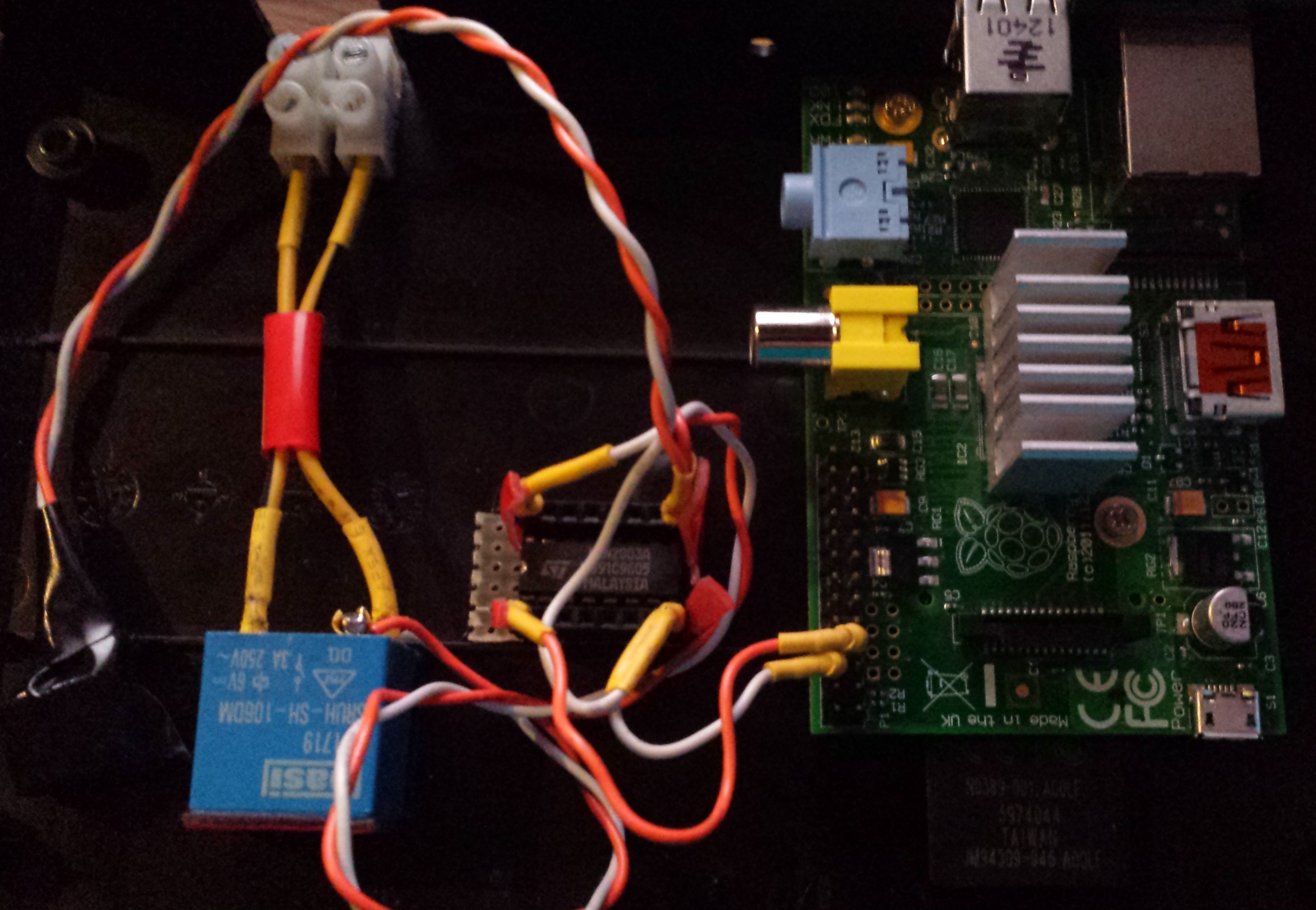

Prosjektet går ut på å koble raspberry pien opp mot garasjeporten for å aktivere den.
Følger denne guiden: http://www.youtube.com/watch?v=p2abZ90-eU0
Har kommet et godt stykke. Har blandt annet koblet opp kretsen som skal styre garasjeporten, satt opp et fungerende Python script, satt opp en apache2 server med en enkel php kode og koblet meg til Raspberry Pien via ssh.
Om jeg aktiverer Python scriptet manuelt via terminalen eller ssh fungerer alt som det skal og gpio utgangen aktiveres som den skal, men via nettsiden funker det ikke i det heletatt. Har fått litt hjelp og prøvd forskjellige php koder uten hell.
php koden jeg har brukt finner dere her http://lpaste.net/92405
Den er litt modifisert fra min side for fjerne en unødvendig knapp, men det er alt som er gjort med den. Har også prøvd den originale koden uten at det hjalp noe særlig.
Setter pris på all hjelp
