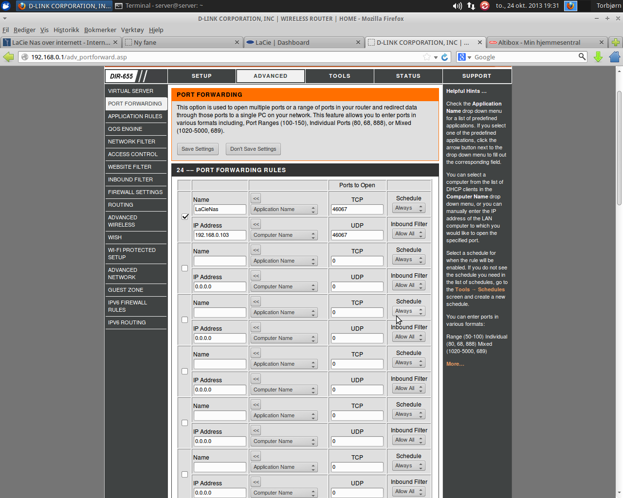

Du må først og fremst åpne portene du trenger på ruteren din. Tenker du FTP tilgang så er det port 21 og om du tenker HTTP er det port 80. De portene må da peke til IP adressen til NASen din (så den bør ha en fast IP om dette skal fungere i lengden).
Du må så vite IP adressen til internett modemet ditt. Denne er jo 99% garantert en dynamisk IP adresse (så den vil forandre seg fra tid til annen). Kan være lurt å bruke programvare/tjenester som f.eks no-ip.com tilbyr for å kunne oppdatere IPen din mot et domene som er lettere å huske, samtidig som det alltid vet den nyeste IPen din.

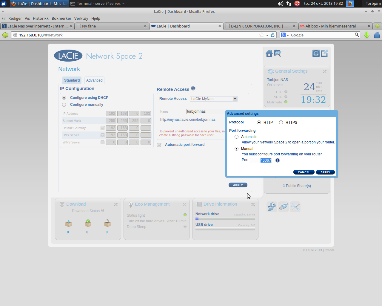

Det er et program som følger med NASen, den lager en Nettadresse for meg.. F.ks http://mynas.lacie.com/HjemmeNAS
Der kan jeg velge hvilken port som jeg kan bruke fra 1024-65535.
Har valgt 8080, har prøvd og åpnet porten i routeren, men får berre opp "Please adjust the settings on your router to forward port 8080 to IP address 192.168.0.103"
Har også kjørt hjemmesentralen min( ZYXel) i brigde mode, men dette hjalp heller ikke :(
Kan velge mellom HTTP og HTTPS på LaCie sitt program.
Da må du gå inn i routeren din og forwarde den porten du har satt (8080 i ditt tilfelle.. Ville ha valgt en annen men...) til NASen din sin IP adresse (192.168.0.103)

Har testet en rekke porter, men kommer opp den samme meldingen på LaCie sitt program.
Your Network Space 2 is not accessible over the Internet. Please check Port forwarding in Advanced settings.
Please adjust the settings on your router to forward port 1024 to IP address 192.168.0.103 )
Er du sikker på at du bridget hjemesentralen din? Hva slags IP adresse får routeren din? Det ser riktig ut det som du har gjort, så da må feilen ligge et annet sted... Du kan jo også prøve å sette det automatisk og se om det funker da...
Nå virker det helt fint :)
Satt hjemmesentralen i bridge mode og restartet den to ganger, så fungerte det :)
