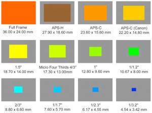

Her kan du se en sammeligning av sensorstørrelser:
Canon Legria G25 har 1/3", Gopro Hero 3 Black Edition har 1/2", Nikon 1 har 1".
