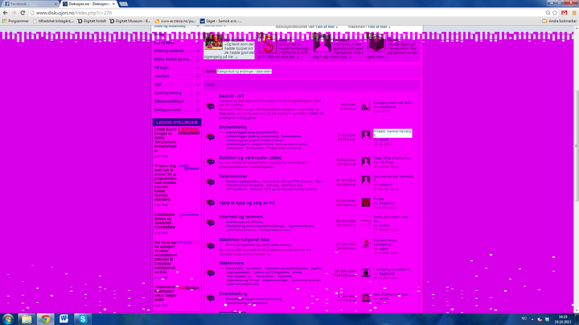

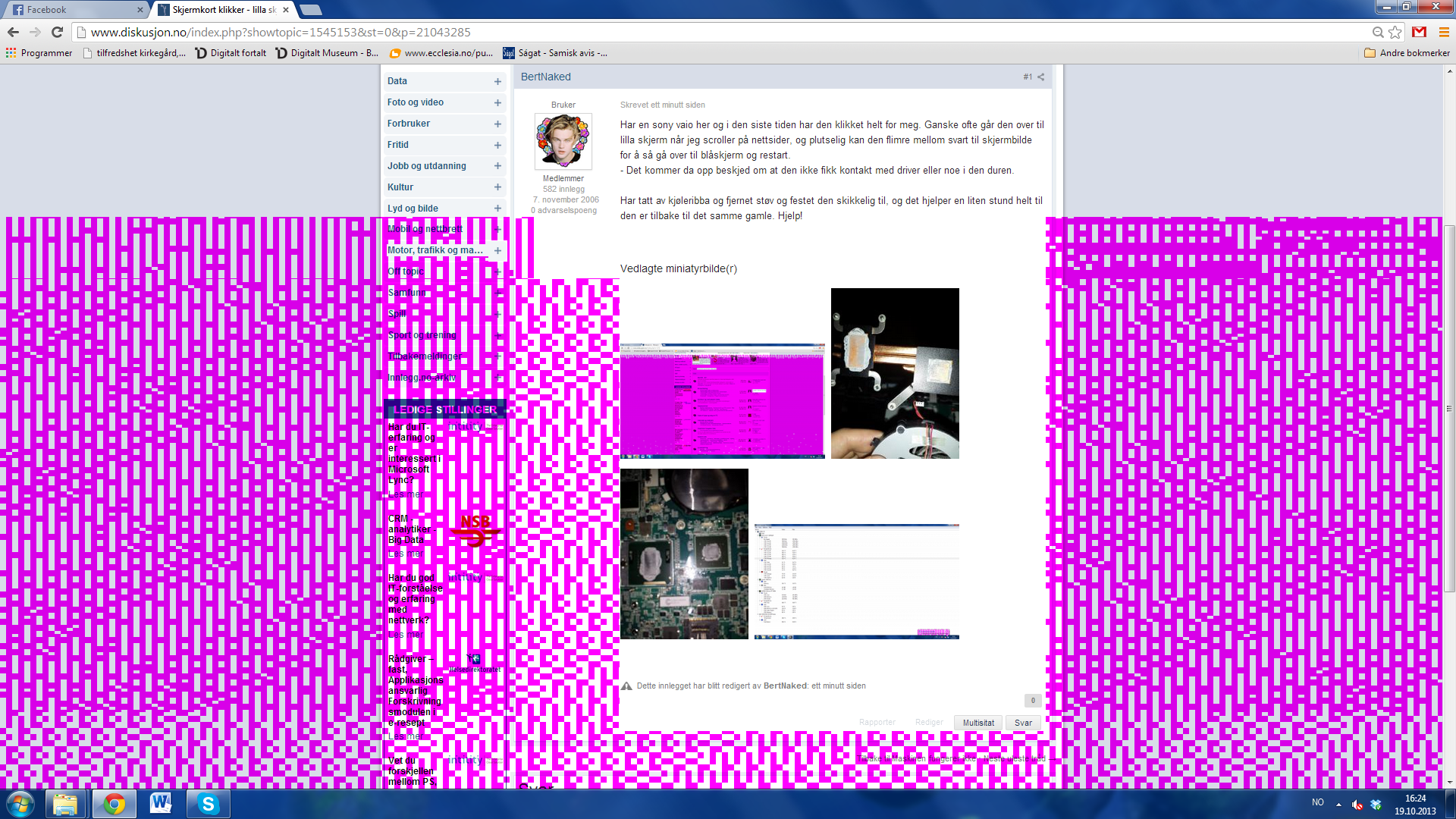

Har en sony vaio her og i den siste tiden har den klikket helt for meg. Ganske ofte går den over til lilla skjerm når jeg scroller på nettsider, og plutselig kan den flimre mellom svart til skjermbilde for å så gå over til blåskjerm og restart.

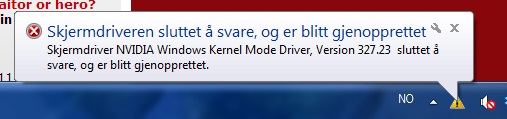

- Det kommer da opp beskjed om at den ikke fikk kontakt med driver eller noe i den duren.

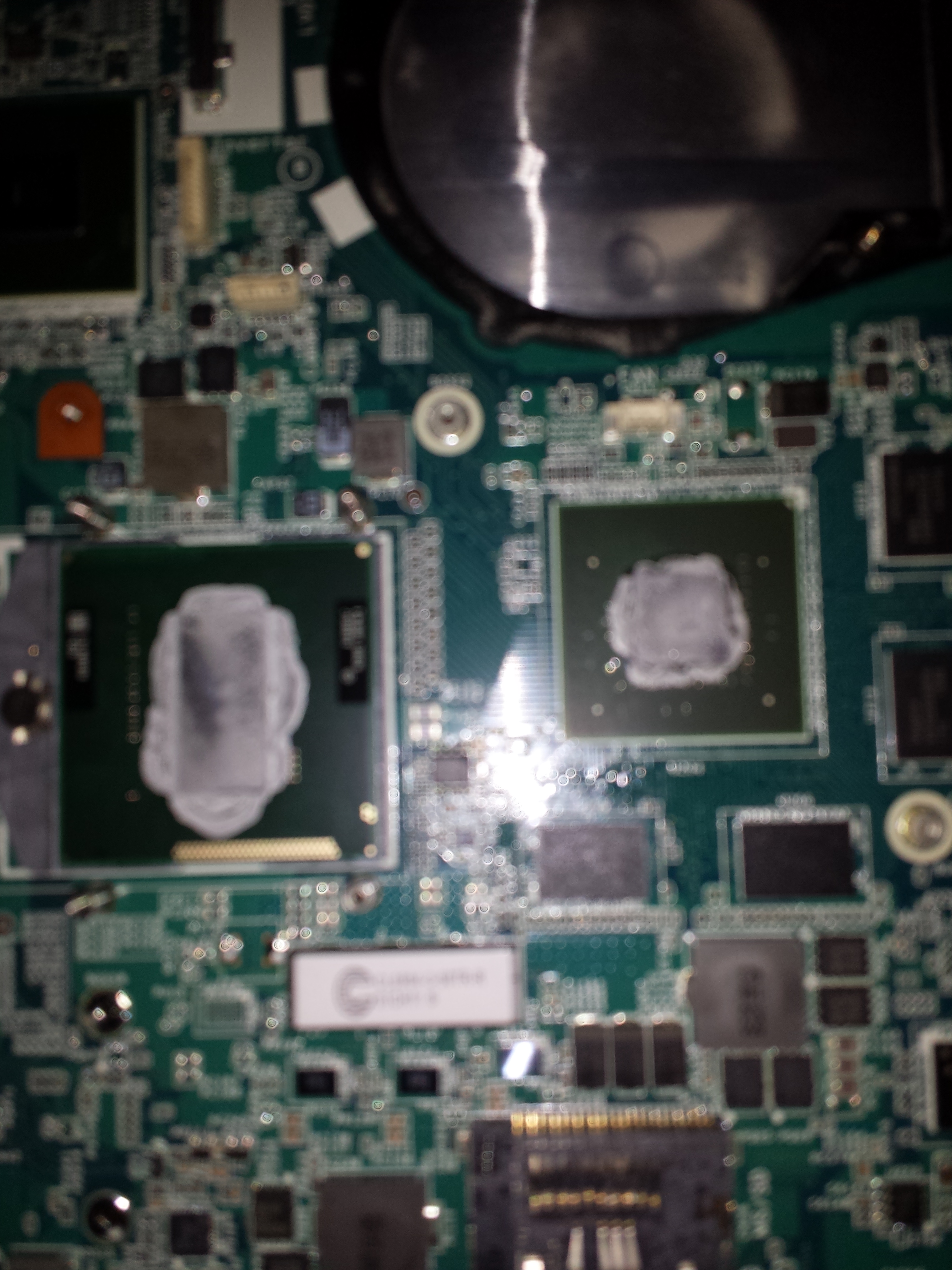

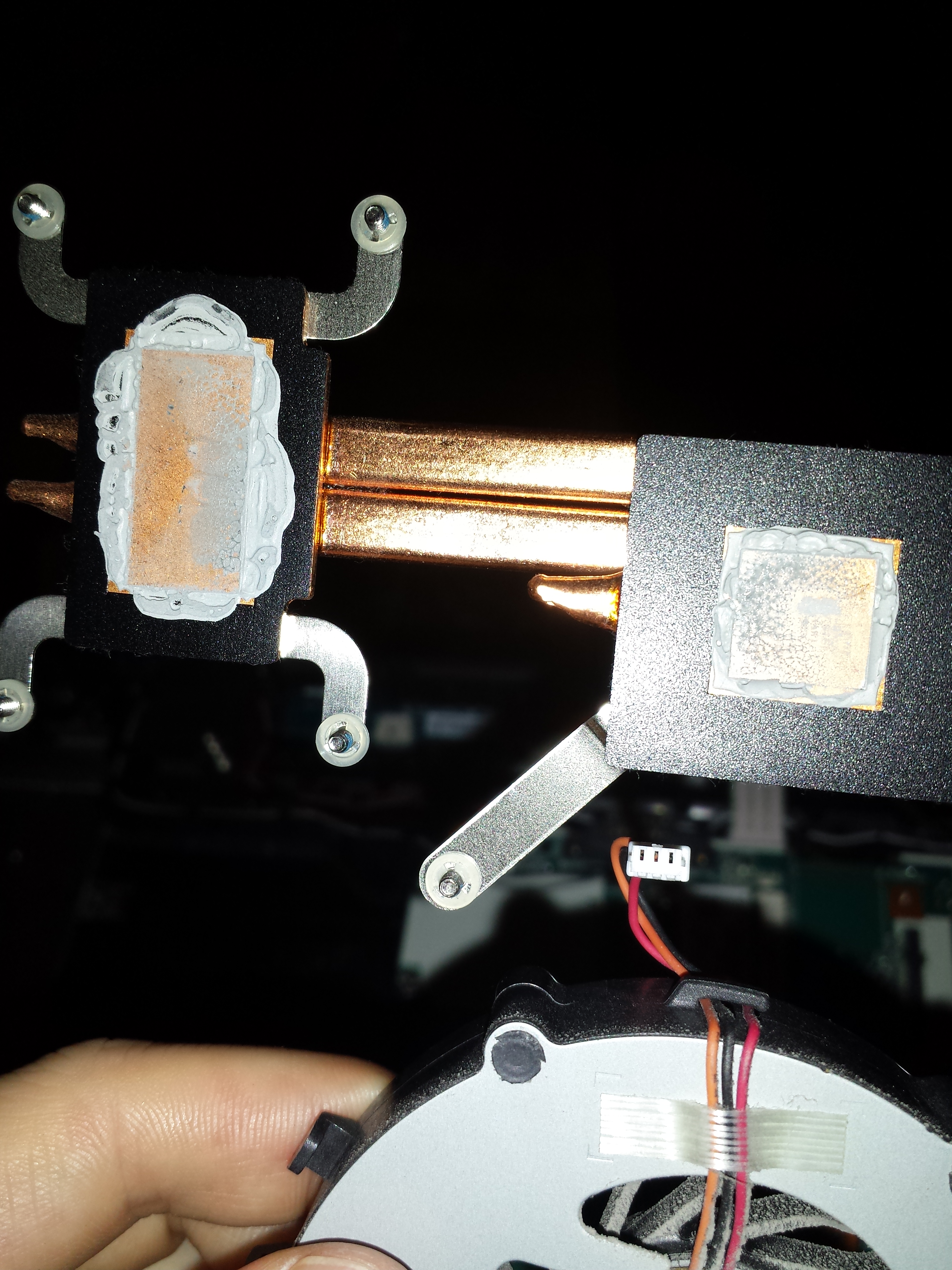

Har tatt av kjøleribba og fjernet støv og festet den skikkelig til, og det hjelper en liten stund helt til den er tilbake til det samme gamle. Hjelp!

Regner med at du har forsøkt å fjerne skjermdriveren fullstendig og sett om problem oppstår fortsatt? Alternativt kan du laste ned en live linux iso og boote opp i den og se om problemet dukker opp der. Isåfall vil jeg vurdert å sende inn maskinen til reparasjon.

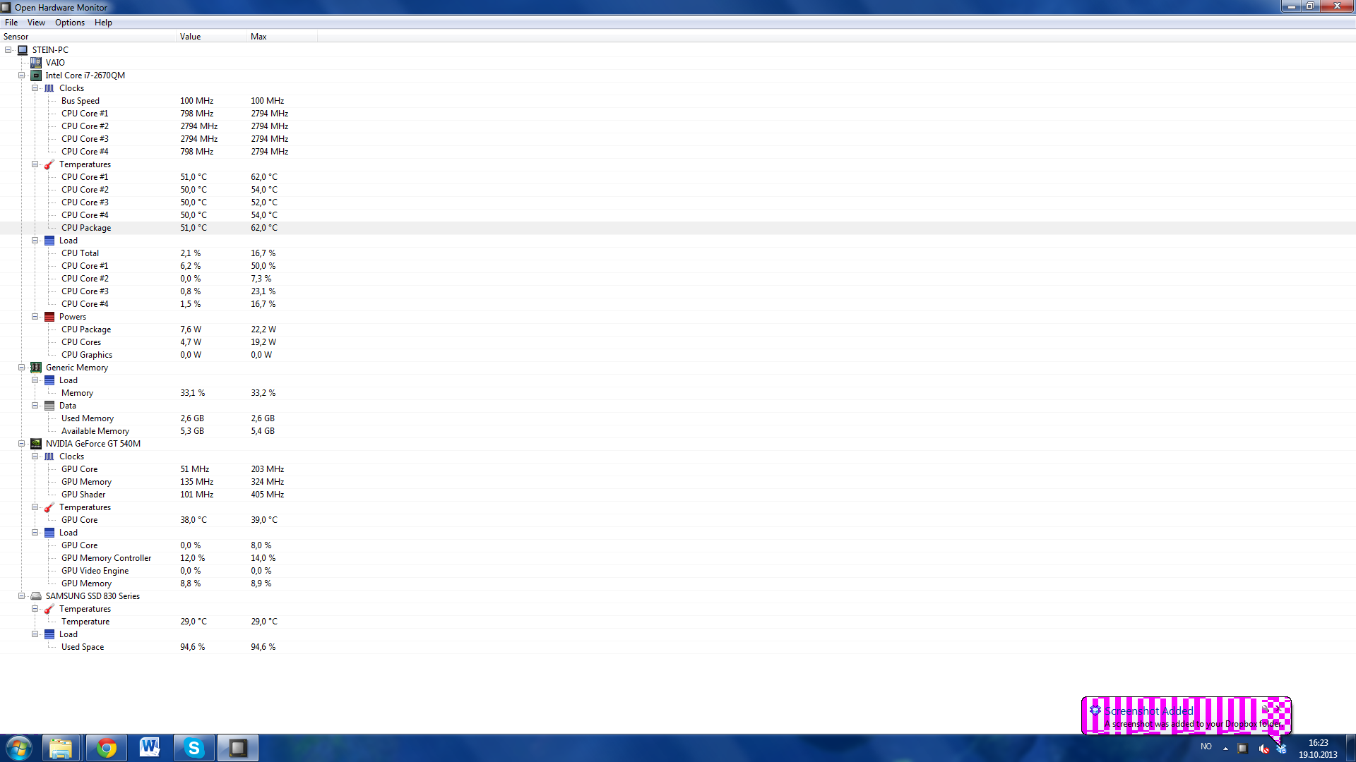

Men skjermkortet holder lav (temp 35 grader) hvor den selv da går under. Det må da være andre muligheter her?
