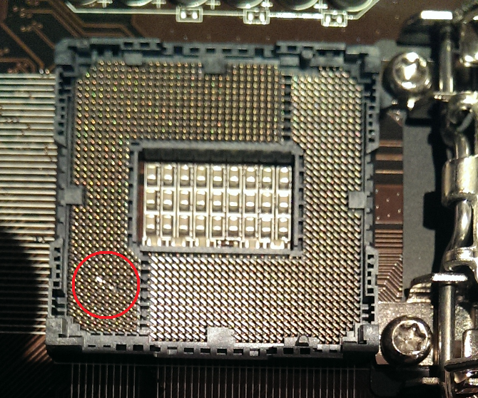

Hei,
Jeg bestilte for ikke så lenge siden dette oppgraderingskitet fra Komplett, men det ga meg problemer fra dag 1.
Ved første boot fikk jeg ikke bilde på skjerm, og maskinen ble stuck i en reboot loop. Etter å ha testet med to forskjellige RAM-kits har jeg konkludert med at så lenge det står RAM i DIMM1 eller 2 så vil maskinen nekte å boote.
Jeg bruker nå DIMM3 og 4, men dette medfører da at jeg ikke får kjørt dual channel på RAM-en.
Har som sagt testet med forskjellige RAM-brikker (alle gir fungerende boot i DIMM3 og 4), nullstille BIOS, samt å oppgradere til siste tilgjengelig BIOS-firmware, uten noe godt resultat.
Er det noen der ute som har en veldig god forklaring på hvorfor dette skjer, og da gjerne også en løsning? Jeg ser nå egentlig for meg at dette bare er å opprette en RMA-sak på, men det er greit å se om noen der ute skulle ha noen andre gode tips før jeg sender hovedkortet tilbake.

Ja, dette stemmer, og det var også konfigurasjonen brikkene først stod i. Dessverre resulterte dette i at maskinen ikke bootet, og selv om det kun er en brikke installert, og denne står i enten DIMM 1 eller 2, så vil ikke maskinen boote. Maskinen booter som nevnt nå selv om brikkene står i DIMM 3 og 4, men kjører da ikke dual channel.
MSI sitt forum er det en som hadde samme problemet, han fikk beskjed om at det hovedsaklig var to ting som ga dette problemet med mindre HK var defekt.
1. Pins på CPU er bøyd. I hans tilfelle kan det virke som at det var problemet, tråden er ganske ny og det har ikke kommet svar etter at han prøvde å bøye tilbake pins.
2. Skruene som skal gi plass mellom HK og kabinettet er ikke riktig montert og du får en kortsluttning.
Litt dårlig bilde, men hvis du ser på pinsene over tallene så ser du at de bøyd littegrann. Dette er nok til å gi problemer.

Bjoolz, du har dessverre helt rett. Som man kan se av bildet jeg har lagt ved er det minst to pins som er bøyd, så jeg har derfor søkt om RMA på hovedkortet fra Komplett. Har ikke noe ønske om å starte å bøye noe særlig på disse, da det er særs smått, og jeg hverken har noe spesielt egnet verktøy, ei heller forstørrelsesglass.
