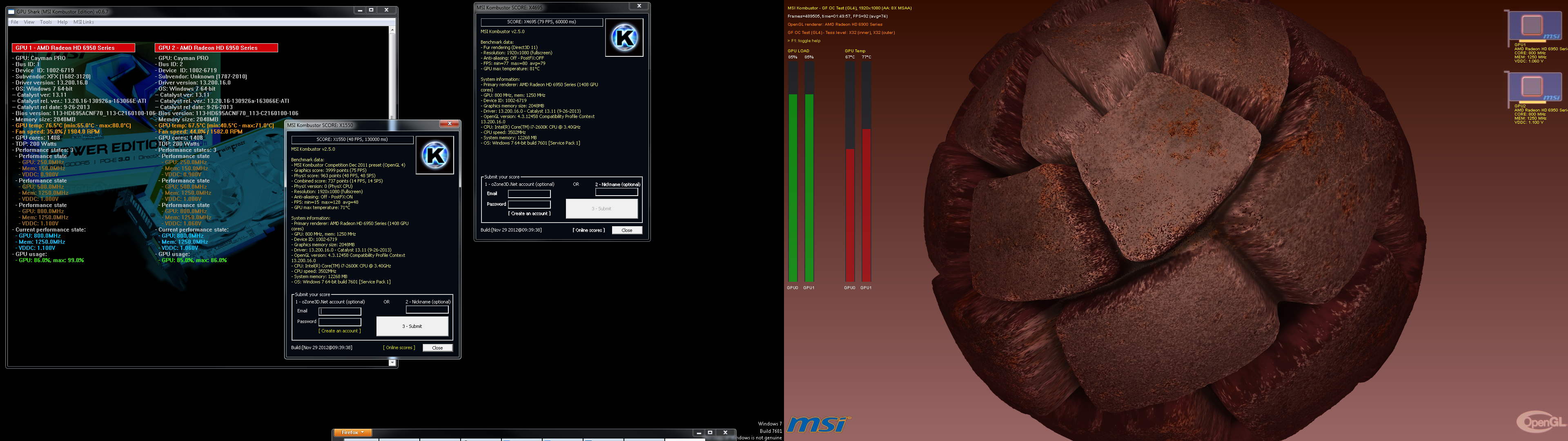

N o r e n g Skrevet 18. oktober 2013 Skrevet 18. oktober 2013 Klokk først core-frekvensen, så øker du memory-frekvensen 20MHz av gangen tror jeg at jeg hadde jobbet med, når 20Mhz ikke lenger går uten kræsj kan du prøve med 10Mhz, så 5, og så videre... Kjernespenningen kan du øke så lenge du klarer å kjøle ned kortet, om du kræsjer ved 900MHz kan du prøve å øke spenningen med 20-30mV og prøve igjen. MSI Kombustor er helt ubrukelig for å belaste skjermkortet på noe fornuftig vis, dette fordi det er skrevet for å generere maksimalt strømforbruk som betyr at AMDs Powertune vil slå inn og klokke ned kortet. Prøv heller et grafisk tungt spill eller benchmark, ROME 2 har vel en innebygd benchmark du kan prøve å teste med?
corwera Skrevet 18. oktober 2013 Forfatter Skrevet 18. oktober 2013 Klokk først core-frekvensen, så øker du memory-frekvensen 20MHz av gangen tror jeg at jeg hadde jobbet med, når 20Mhz ikke lenger går uten kræsj kan du prøve med 10Mhz, så 5, og så videre... Kjernespenningen kan du øke så lenge du klarer å kjøle ned kortet, om du kræsjer ved 900MHz kan du prøve å øke spenningen med 20-30mV og prøve igjen. MSI Kombustor er helt ubrukelig for å belaste skjermkortet på noe fornuftig vis, dette fordi det er skrevet for å generere maksimalt strømforbruk som betyr at AMDs Powertune vil slå inn og klokke ned kortet. Prøv heller et grafisk tungt spill eller benchmark, ROME 2 har vel en innebygd benchmark du kan prøve å teste med? tester jeg før jeg øker memory frekvensen, eller øker jeg begge samtidig? så når temperaturen er på 90 grader så kan jeg ikke øke mer? ja jeg så det først nå. takk! om det er nyttig, på extreme settings gjorde den minimum 7 fps, maksimum 40 med et gjennomsnitt på 22,1 fps. må jeg reboote for hver gang jeg skal prøve andre settings? du sa i starten at jeg burde sette "unofficial overclocking mode" til 1 slik at jeg kan øke verdiene? er det så hensiktsmessig å øke de så veldig de mye mer? også, er det noen vits i å sette powertune til +20%? virker på tidligere posts at det bare er nødvendig om ikke kortet får nok strøm hva om pcn begynner å kræsje så raskt at jeg ikkekommer inn i msi ab igjen for å sette dme tilbake?
N o r e n g Skrevet 18. oktober 2013 Skrevet 18. oktober 2013 tester jeg før jeg øker memory frekvensen, eller øker jeg begge samtidig? så når temperaturen er på 90 grader så kan jeg ikke øke mer? ja jeg så det først nå. takk! om det er nyttig, på extreme settings gjorde den minimum 7 fps, maksimum 40 med et gjennomsnitt på 22,1 fps. må jeg reboote for hver gang jeg skal prøve andre settings? du sa i starten at jeg burde sette "unofficial overclocking mode" til 1 slik at jeg kan øke verdiene? er det så hensiktsmessig å øke de så veldig de mye mer? også, er det noen vits i å sette powertune til +20%? virker på tidligere posts at det bare er nødvendig om ikke kortet får nok strøm hva om pcn begynner å kræsje så raskt at jeg ikkekommer inn i msi ab igjen for å sette dme tilbake? Endre en ting, sjekk om det fortsatt fungerer, hvis du ikke kræsjer kan du øke mer. Du klokker selvfølgelig ikke kjernen og minnet opp samtidig, først finner du maksimal kjernefrekvens og så finner du maksimal minnefrekvens. Hvis du klokker både minne og kjerne samtidig må du gjette om det var minnet eller kjernen som kræsjet. Når temperaturen passerer 80C kan du vurdere å øke viftehastigheten kanskje Du trenger ikke reboote mellom hver test nei, faktisk er det negativt ettersom du gir skjermkortet tid til å kjøle seg ned. Setter du Unofficial Overclocking Mode til 1 skal grensa for 840MHz opphøre og du bør få en langt høyere grense. Det er ikke hensiktsmessig å bare overklokke kjernen 5% i det minste, det gir i beste fall 5% høyere framerate (altså ingenting nevneverdig.) Powertune bør du sette til +20% med en gang, så minimerer du sjansen for at skjermkortet skal klokke seg ned mens du overklokker. Skru av Apply overclock on startup i MSI Afterburner mens du finner ut grensene for kortet Når du har funnet klokkefrekvenser som fungerer i lang tid kan du skru på den funksjonen igjen.
corwera Skrevet 18. oktober 2013 Forfatter Skrevet 18. oktober 2013 (endret) Endre en ting, sjekk om det fortsatt fungerer, hvis du ikke kræsjer kan du øke mer. Du klokker selvfølgelig ikke kjernen og minnet opp samtidig, først finner du maksimal kjernefrekvens og så finner du maksimal minnefrekvens. Hvis du klokker både minne og kjerne samtidig må du gjette om det var minnet eller kjernen som kræsjet. Når temperaturen passerer 80C kan du vurdere å øke viftehastigheten kanskje Du trenger ikke reboote mellom hver test nei, faktisk er det negativt ettersom du gir skjermkortet tid til å kjøle seg ned. Setter du Unofficial Overclocking Mode til 1 skal grensa for 840MHz opphøre og du bør få en langt høyere grense. Det er ikke hensiktsmessig å bare overklokke kjernen 5% i det minste, det gir i beste fall 5% høyere framerate (altså ingenting nevneverdig.) Powertune bør du sette til +20% med en gang, så minimerer du sjansen for at skjermkortet skal klokke seg ned mens du overklokker. Skru av Apply overclock on startup i MSI Afterburner mens du finner ut grensene for kortet Når du har funnet klokkefrekvenser som fungerer i lang tid kan du skru på den funksjonen igjen. jeg har nå økt litt og litt, og får veldig varierende resultater. fra gjennomsnittlig 14,5 til 90,8 fps. er dette feilkilder eller er det benchmarkingen i rome 2 som er upålitelig? kan det være gunstig å holde forholdet mellom frekvensen i core og memory på 0,64 i forhold til hverandre? har lest litt rundt i gamle forums, og det virker som om mange aldri forandrer minnefrekvensen, bare core. ett eller annet med pålitelighet og slitasje sier de. er det kun når skjermkortet kræsjer (som følge av for lite strømtilførsel?) at jeg må skru opp voltføringen i GPUene? Endret 18. oktober 2013 av corwera
