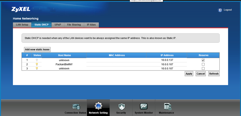

Sissel B Skrevet 8. oktober 2013 Forfatter Skrevet 8. oktober 2013 Sikker? Du får ikke fast IP automatisk, det er noe du må krysse av for... Men der er en lease tid som gjør at enheter beholder samme IP adresse en viss tid, selv om du koblet fra og til igjen... Er du sikker på at du har reservert riktig IP adresse? Slik ser det ut på den Statisk DHCP-siden: Hvordan finner jeg riktig adresse til D-linken da?
ChrisCo Skrevet 8. oktober 2013 Skrevet 8. oktober 2013 Nr. 1 der som du ser, er satt til fast IP 10.0.0.137, men om det er D-Linken, vet ikke jeg... Men gjør dette; Koble D-Linken fra modemet.. Resett den med det lille hullet på baksiden.. Koble deg til med kabel i en av LAN portene.. Ikke ha noe annet koblet til routeren, annet enn PCen din... Logg deg inn på den med dens vanlige IP, 192.168.0.1 Gå til Setup -> Network setup Gi routeren IP adressen 10.0.0.250 Skru av DHCP servern Gå til Wireless settings Klikk på Manual Wireless Network Setup Her setter du samme SSID som Zyxelen og samme passord og kryptering (MÅ VÆRE IDENTISK!!!) Bytt kanal til 1 eller 11 Gå til Advanced -> Firewall settings Skru av SPI hvis den er på Gå så til Advanced Network Skru på UPnP og Enable Multicast streams Det skal være det.... Koble så routeren til modemet igjen, LAN til LAN... Log deg inn på modemet,,,, Nå skal den dukke opp i lista med IP 10.0.0.250.. Huk av på Reserve...
Sissel B Skrevet 8. oktober 2013 Forfatter Skrevet 8. oktober 2013 Nr. 1 der som du ser, er satt til fast IP 10.0.0.137, men om det er D-Linken, vet ikke jeg... Men gjør dette; Koble D-Linken fra modemet.. Resett den med det lille hullet på baksiden.. Koble deg til med kabel i en av LAN portene.. Ikke ha noe annet koblet til routeren, annet enn PCen din... Logg deg inn på den med dens vanlige IP, 192.168.0.1 Gå til Setup -> Network setup Gi routeren IP adressen 10.0.0.250 Skru av DHCP servern Gå til Wireless settings Klikk på Manual Wireless Network Setup Her setter du samme SSID som Zyxelen og samme passord og kryptering (MÅ VÆRE IDENTISK!!!) Bytt kanal til 1 eller 11 Gå til Advanced -> Firewall settings Skru av SPI hvis den er på Gå så til Advanced Network Skru på UPnP og Enable Multicast streams Det skal være det.... Koble så routeren til modemet igjen, LAN til LAN... Log deg inn på modemet,,,, Nå skal den dukke opp i lista med IP 10.0.0.250.. Huk av på Reserve... Ett lite problem der. Mener det står at IP pool starting adress var 10.0.0.1 og at pool size var 137. Altså at IP adressen må være mellom der? Routermodem sin ip er 10.0.0.138. I tillegg har jeg fått ett nytt problem. SSID en har plutselig formert seg. Nå har set plutselig blitt 5 ! forskjellige nettverk med samme SSID, men med forskjellige nummer bak. Hver gang det dannes en, blir den usikret. Hva i alle verden skjer?
