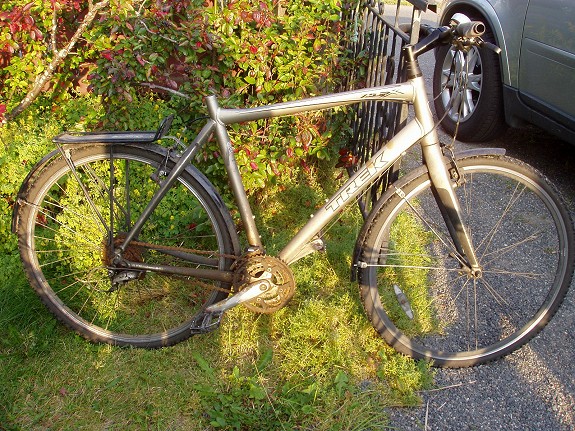

På den andre siden er det en perfekt unnskyldning for å bruke pengene (les: MasterCard-et) på noe i grenseland fornuftig. Jeg har nå kjøpt inn en hybridramme og gaffel i relativt god stand.

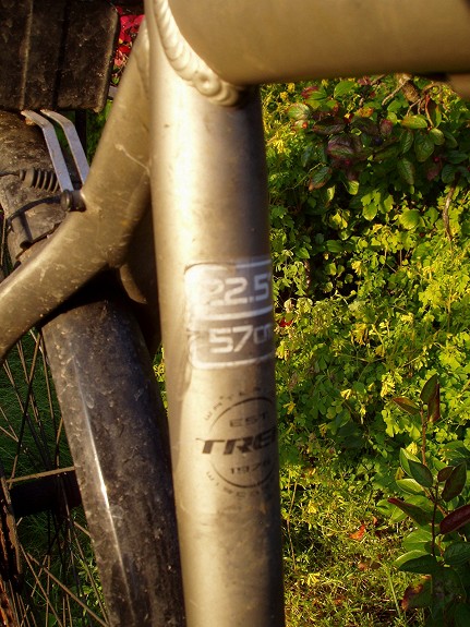

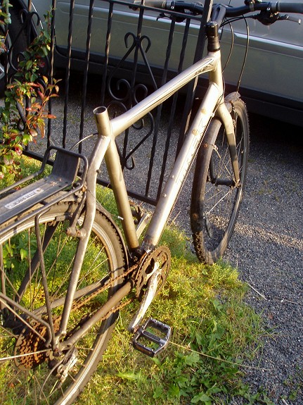

Rammen er en Trek FX 7.5 22.5" i champagnefarge. Den er litt stor for mine snaue 180 cm, men for en sykkel! Den veier mindre enn landeveisykkelen min, har karbongaffel, og er i god stand. Best av alt; Den kostet meg 300 kroner.
I tillegg til denne rammen trenger jeg felger, felgteip, slanger, piggdekk, pedaler, nye tannhjul til krank, sete, og selvsagt drop-bar og landeveisgir/bremser.

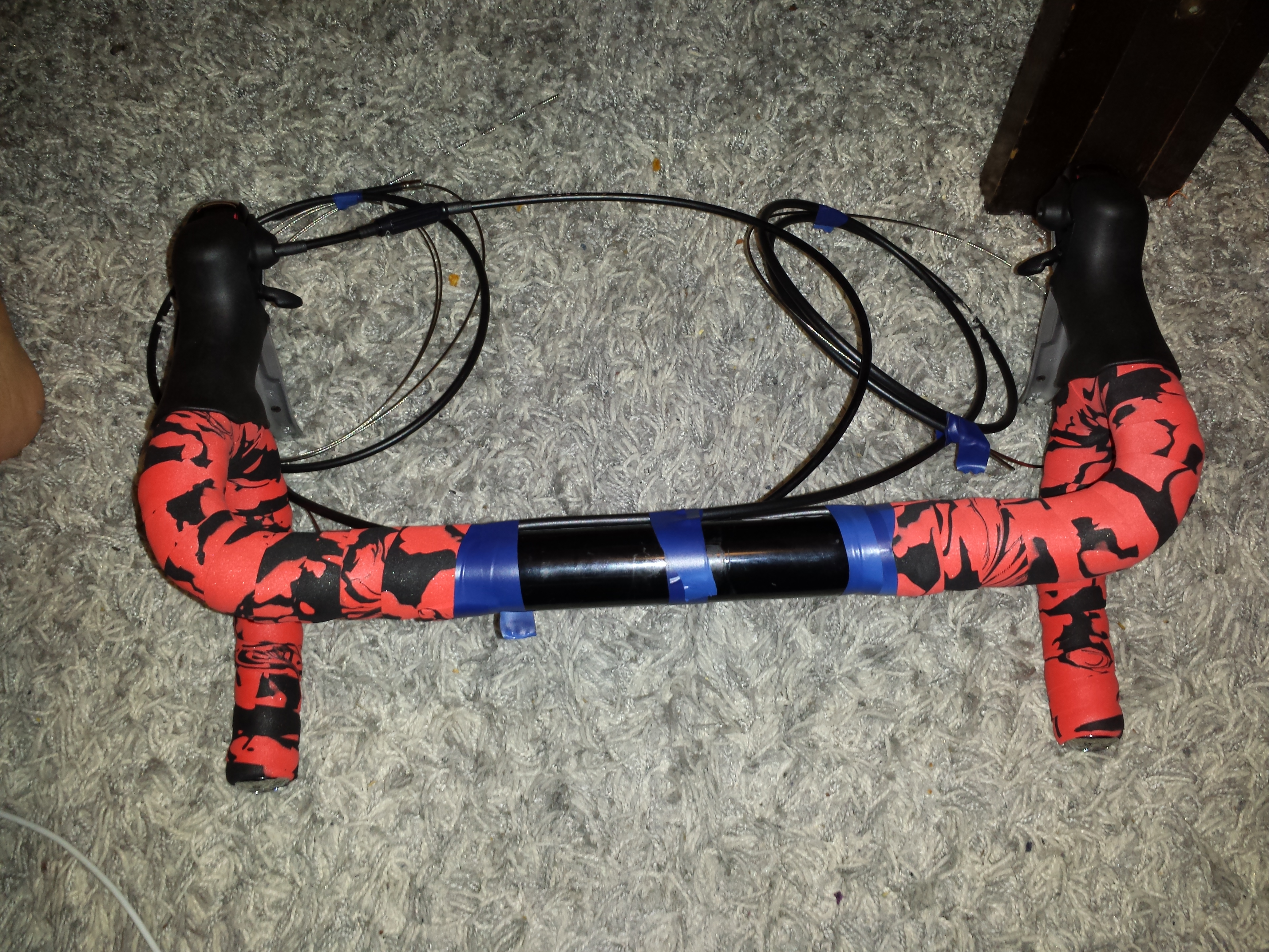

Takket være Ebay har jeg svinbillig styreteip på vei i diverse farger. Jeg byr også på styre og gir, men har begrenset budsjett.

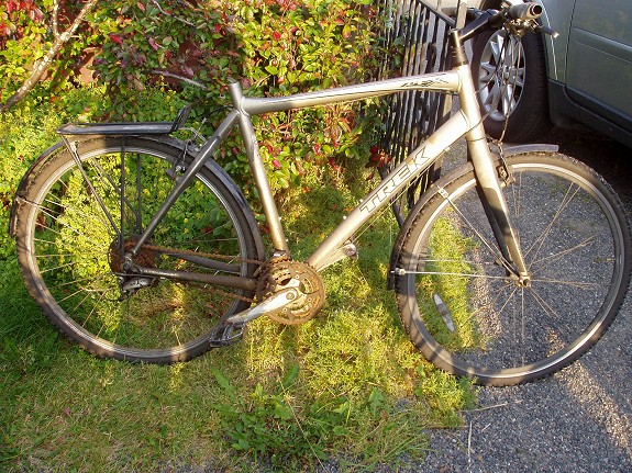

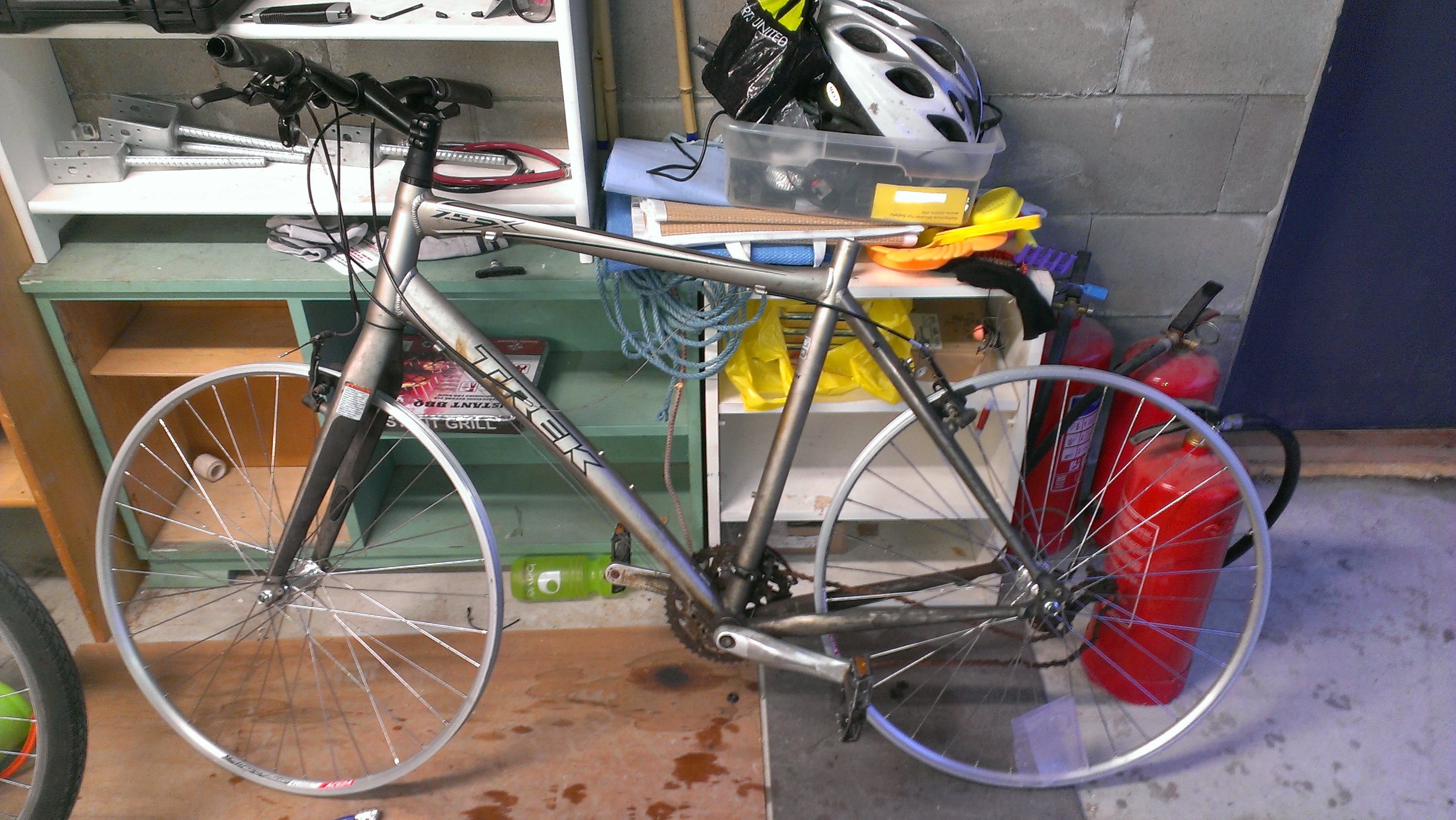

Slengt på felger:

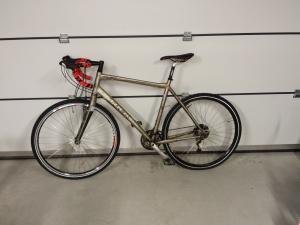

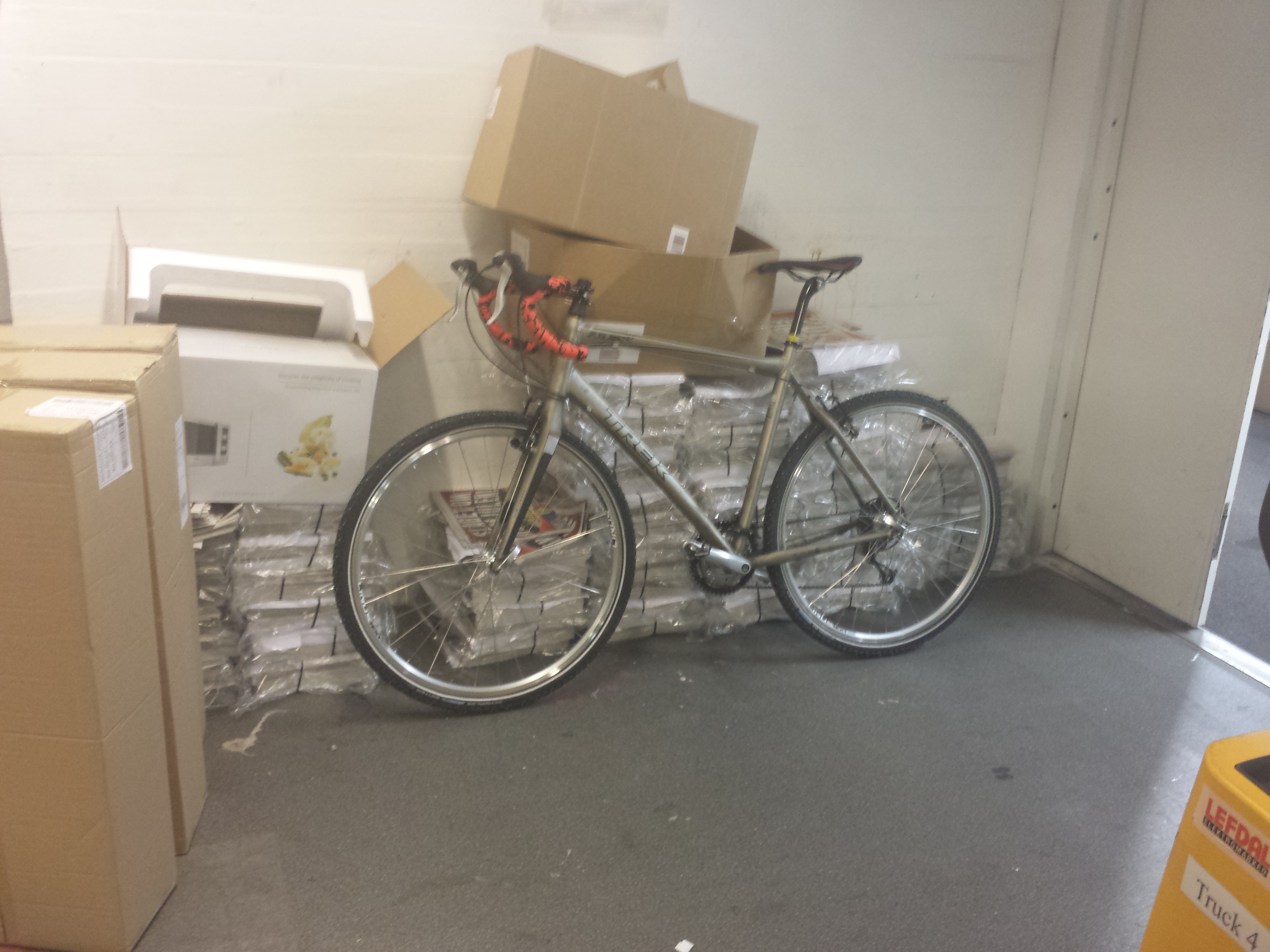

Slik ser sykkelen ut nå:
Den fungerer greit, men bremsene er "squishy", og girene er ikke riktig justert. Bakgiret fungerer flott, men får bare brukt 2 av 3 gir foran. Antar at det er pga avstand mellom tannhjulene(pga mtb-kjede).
