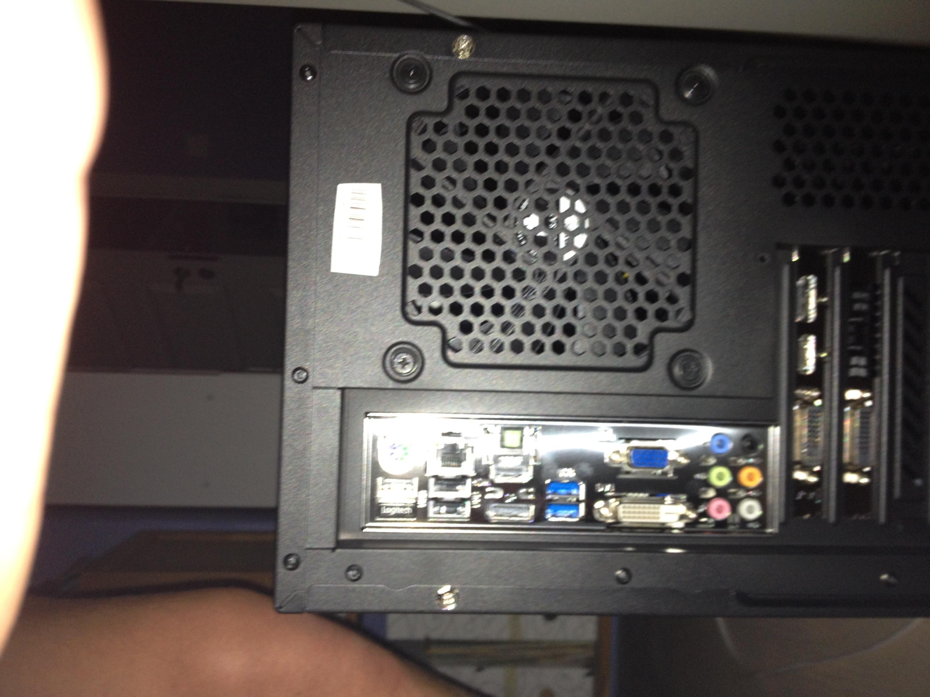

greenman Skrevet 10. september 2013 Skrevet 10. september 2013 Mulig at du bruker skjermutgangen på hovedkortet og ikke den på skjermkortet? Legg ut et bilde av baksiden av maskinen med tilkoplinger hvis du kan. Knappen ved siden av på-knappen er en restart-knapp. Ingenting farlig med den.
Bunga Skrevet 10. september 2013 Forfatter Skrevet 10. september 2013 Kan ikke legge ut bilde akkurat nå, får gjøre det senere (i morgen). Men baksiden har vga og hdmi øverst, og lenger ned er det og hdmi og dvi (tror jeg)

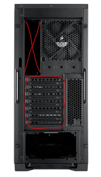

greenman Skrevet 10. september 2013 Skrevet 10. september 2013 (endret) Skjermen skal kobles til der jeg har markert (mest sannsynlig øverst) og ikke der krysset er. Så, en av portene til høyre på bildet ditt. Endret 10. september 2013 av Bibow
Bunga Skrevet 10. september 2013 Forfatter Skrevet 10. september 2013 Ok, men som du ser er det ikke vga der nede.. Mne jeg kan bruke hdmi, men jeg tror faktisk jeg prøvde dette..
greenman Skrevet 10. september 2013 Skrevet 10. september 2013 (endret) Det ser ut som at skjermkortet ditt har 2xDVI 1xHDMI og 1xDispayPort. Du kan bruke alle. DVI og VGA tilkoplingen på hovedkortet er for "onboard" skjermkort som brukes dersom du ikke har dedikert skjermkort. Men du fikk liv i den med HDMI? Endret 10. september 2013 av Bibow
Bunga Skrevet 10. september 2013 Forfatter Skrevet 10. september 2013 Jeg husker ikke, men sansynligvis ikke. Prøvde mye forskjellig i stad. Om det ikke funker når jeg kobler til med hdmi der nede, hva kan være galt da?
Chris93 Skrevet 10. september 2013 Skrevet 10. september 2013 Du kan fint bruke en adapter fra DVI til VGA på skjermkortet. Å bruke utgangene på hovedkortet vil ikke fungere uten videre, om det i det hele tatt går. Reset knappen slår kun av også på PC-en igjen
