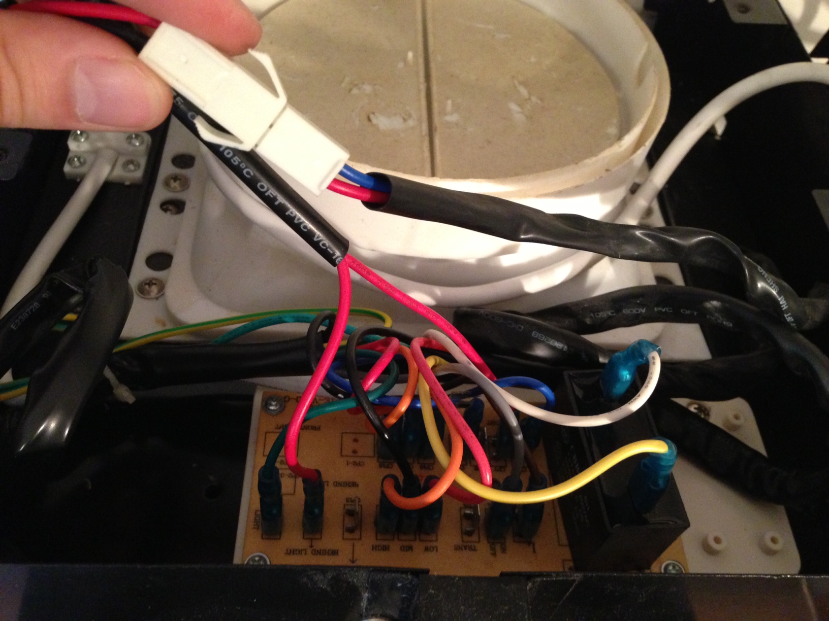

Har fått trøbbel med trafoen som gir strøm til lysene i kjøkkenviften. Noen som har tips til hvor jeg kan kjøpe lignende? (se vedlagt bilde)

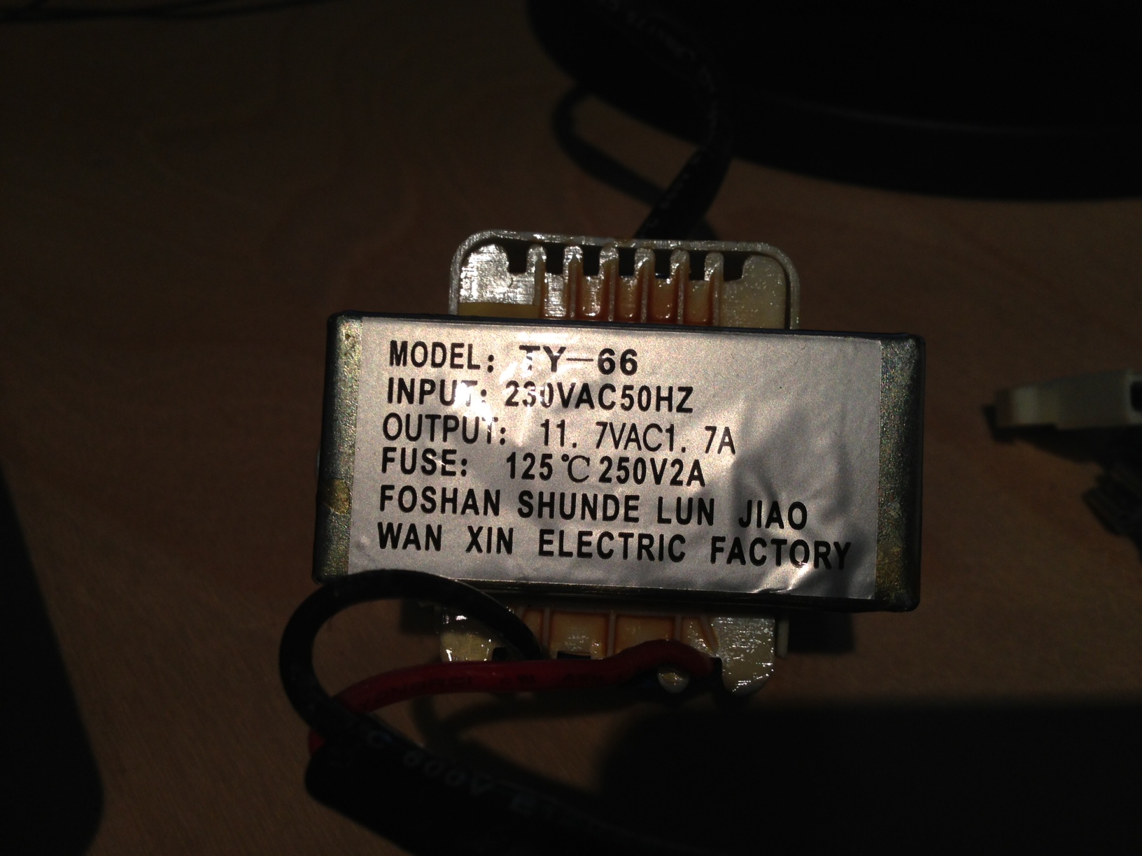

Er 12VAC 1.7A.

Da har jeg fått koblet den nye trafoen. Den gamle var merket på litt finurlig måte spør du meg. Det stod 2A ved 230VAC, 1,7A ved 11.7VAC. Her må jo strømmen ved 11.7VAC slå ihjel merkingen på 230VAC, men jeg vet ikke.

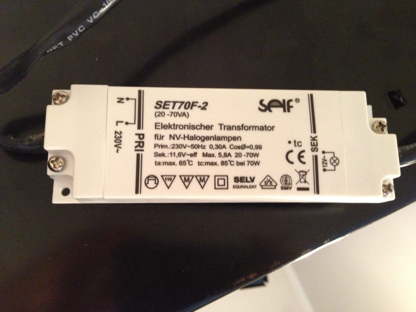

Monterte hvertfall den nye trafoen. Den har merkestrøm 0.3A ved 230VAC, og 5,8A ved 12VAC. Dette henger mye mer på greip spør du meg. Kjøpte trafoen på Clas Ohlson for 90 kroner..
Fikk brukt de gamle koblingene sammen med den nye trafoen, og det ser ut til å fungere fint. Skal la det stå åpent en stund med lyset på sånn at jeg kan sjekke innom at det ikke skjer noe galt.
