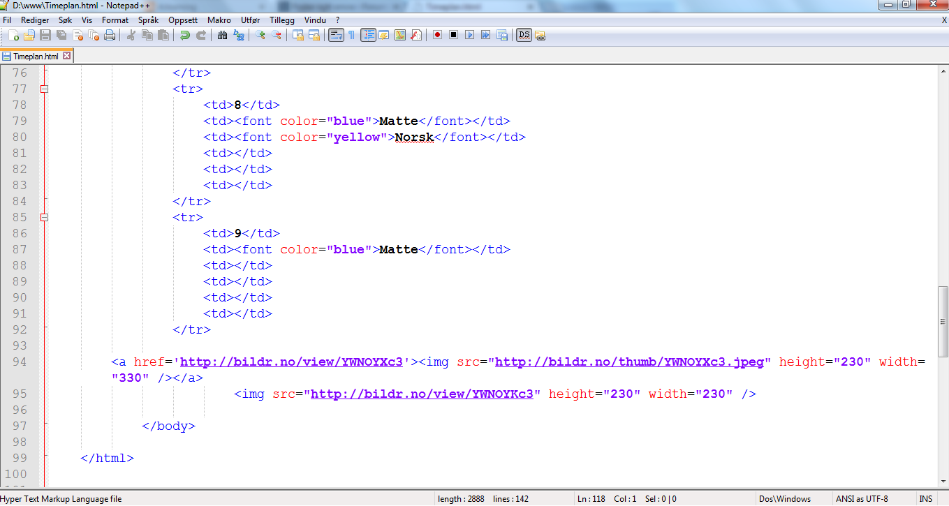

<a href='http://bildr.no/view/YWNOYXc3'><img src="http://bildr.no/thumb/YWNOYXc3.jpeg" height="230" width="330" /></a>
Kode 2
<img src="http://bildr.no/view/YWNOYKc3" height="230" width="230" />

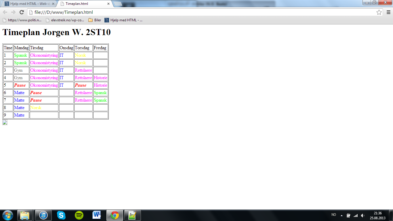

Men når jeg ser på "nettsiden" jeg opprettet, så blir det ene bildet helt utydelig, men hvis jeg trykker på det, så blir jeg sendt videre til den siden jeg lastet bildet opp på (www.bildr.no), og der er bildet helt skarpt og tydelig. Mens det andre bildet jeg "lastet" opp, kommer ikke opp i det hele tatt...
Jeg legger ved to bilder, et av selve ''nettsiden'' og et av Notepad++ kodene
En ting til... Hvordan legger jeg bildene under tabellen jeg har laget? Samme hvor i dokumentet jeg skriver koden, så havner alltid bildene på topp..

Kode1:
Har vel noe med at det er en ekstern server e.l. som etterspør bildet, derfor får du det i dårligere kvalitet fra bildr.no. Bruk en annen tjeneste enn bildr.no.
Kode2:
src-attributen inneholder ikke kilden til en bildefil, derfor får du ikke noe bilde opp.
Du har ikke lukket tabellen med </table>, noe som sikkert forårsaker at bildene havner over tabellen uansett.

Kode 1: Har prøvd flere forskjellige sider, men like dårlig kvalitet, enkelte ganger kommer ikke bildet opp i det hele tatt..
Kode 2: Er ganske fersk med HTML så skjønner ikke helt hva src-attribut er, kunne du prøvd å forklare litt enklere? Evt, prøvd å veilede meg til hvordan jeg får lastet inn bildet på "siden"?
Det hjalp å lukke tabellen med </table> taggen, takk!
Font-tagene med color-attributene er ikke noe vi lærer, men tok meg den friheten til å lære det selv :)
Kode1: Dropp å bruke en tjeneste. Bare legg bildefilen i samme mappe som .html-filen og pek til bildet.
<img src="bilde.jpg" />
Kode2: src-attributten er attributten du bruker inne i <img> tag'en som bestemmer hvilket bilde du vil skal vises. src-attributten inneholder altså "adressen" eller plasseringen til bildet du vil ha og som du ser i koden over. Det jeg mente var at i denne src-attributen så peker du ikke til selve bildet, du peker til en side hvor bildet vises. Du vil derfor ikke få opp noe bilde når du prøver å peke til en side.

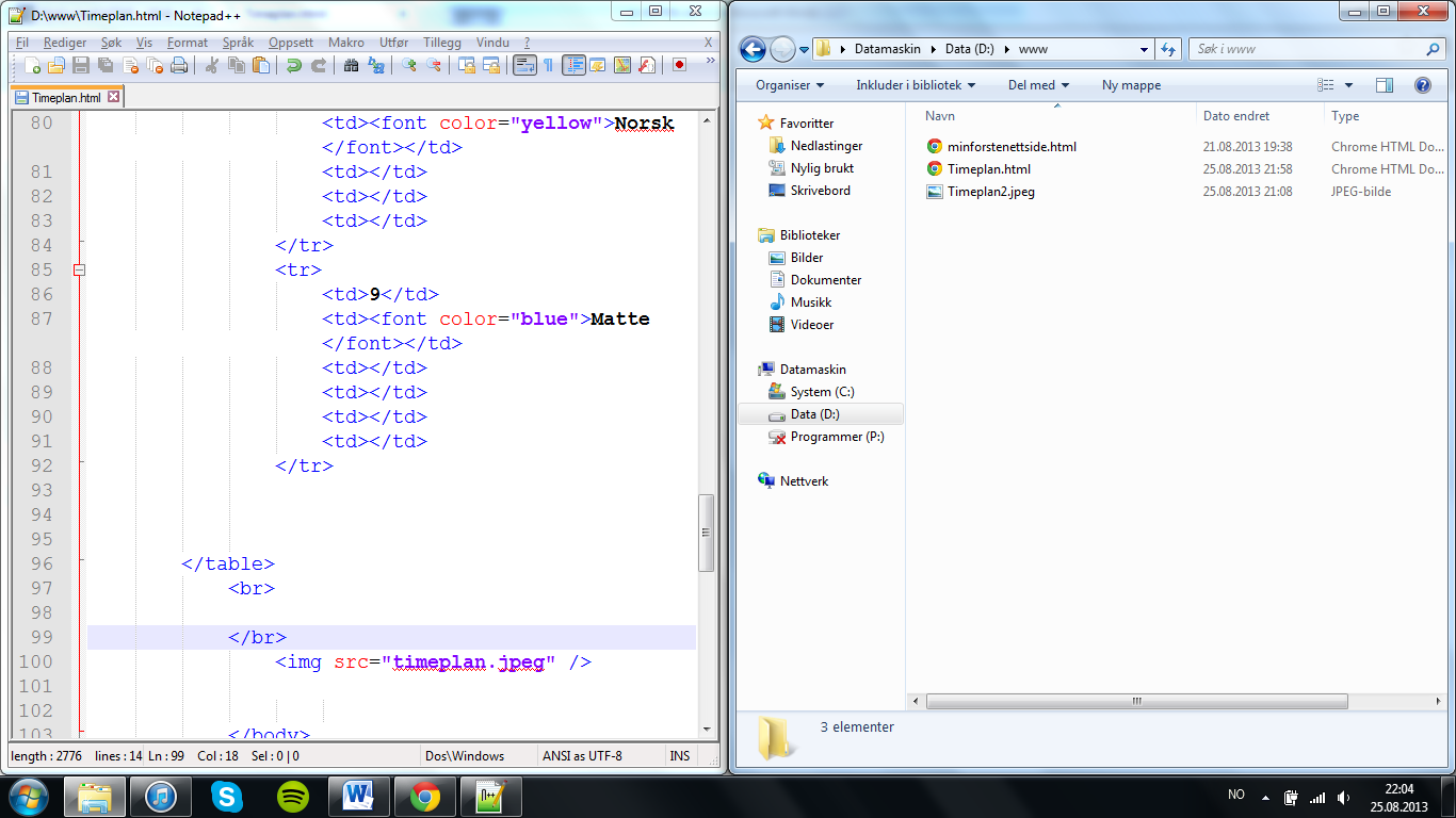

Nå prøvde jeg å bruke koden du sa, og jeg la bildet i samme mappe som filen jeg jobber på
Jeg legger ved et bildet så du kan se hvordan det blir da
Hva er problemet her?
Det med <font> tagg; Jeg bare søkte litt rundt på nettet, men takk for tipset med det andre alternativet
Hvis du er sikker på at navnet er riktig, så bør det virke så lenge som filen ligger i samme mappe. Eneste jeg kommer på da er hvis du ikke har filetternavn visende, slik at filen egentlig heter timeplan.jpeg.jpeg (da bør du slå på visning av etternavn, samt det er med på å gjøre din bruk sikrere med pc (iom du ser etternavn på filer og kan unngå kjøring av kjørbare filer som inneholder virus mm av mistak))
Endret av KarpeSkrotum
Brukte denne koden:
<img src="timeplan.jpeg" />
Det er det bildet jeg skal ha heter
Om bildet ligger i www-mappen ser jeg ikke hvorfor det ikke skal fungere. Er du sikker på at ikke filendelsen er .jpg og ikke .jpeg?
