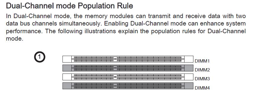

Bare så det er nevnt; i mitt ASUS hovedkort skal to brikker stå i A2 og B2 for dual channel, og slik jeg forstår bildet i manualen til ditt hovedkort er det tilsvarende, det er altså DIMM2 og DIMM4 som skal brukes (se bilde).

I prosessoren sitter det en RAM-controller. Denne har 2 channels. Produsentene skiller mellom numerering/merking, på hvor brikkene skal stå. Følg manualen din om hvordan brikkene skal stå dersom du har 2 brikker.
Det er 2 andre tilfeller som kan oppstå hvis du setter brikkene i feil spor:
1. - Du får lavere hastighet på RAM (I mange tilfeller ikke merkbart)
2. - Maskinen vil ikke starte

Takk for svar, manualen sier det det samme som deg men jeg var usikker på om det ble DC:
