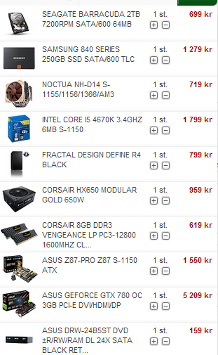

Larsulf Skrevet 12. august 2013 Forfatter Skrevet 12. august 2013 Ser dette greit ut? Har ikke lagt til windows på lista ennå. Ble noen hundrelapper dyrere, men ikke mye. Dette er fra Dustin.no Jeg satte også ned barracuda harddisken fra 4 til 2TB, trenger egentlig ikke mye mere lagringsplass enn det.
Aerow Skrevet 12. august 2013 Skrevet 12. august 2013 Ser bra ut det der! Kanskje bytte ut SSDen med 840 EVO 250GB og minnebrikkene med disse. Hvis du ikke trenger Wi-Fi kan du nedgradere hovedkortet til Z87-A, eventuelt Z87-Plus. Trenger du operativsystem?

Fx21 Skrevet 12. august 2013 Skrevet 12. august 2013 Hovedkortet er ikke kompatibilitet med 4670K, du må ha et LGA 1150-hovedkort. OCZ ZS er en dårlig strømforsyning, Antec HCG-620M eventuelt TX 650W er et mye bedre valg. 840 EVO 250GB er både billigere og bedre. Ville heller gått for dette skjermkortet. Det mangler også operativsystem på listen. Ellers ser det bra ut. Med mitt oppsett får du en kvalitetsstrømforsyning, mye bedre skjermkort og mer minne. Stemmer, redigerte CPUen på listen min for noen uker siden, og da glemte jeg å endre MBet. Det at du sier at OCZ ZS er en dårlig PSU derimot, det er feil. Om man tenker å skaffe CFX om noen år burde man kanskje investere i ett med høyere watt, men den klarer å holde volt og temp. nede. Om man ser på HW sin test av EVO kommer det tydelig frem at SSDen har en veldig ustabil score, til ulike typer arbeid, ville nok ikke sagt at EVO er bedre enn 840 Pro, ikke ifølge tallene iallefall. Nå har jeg riktignok bare testet 840 Pro irl. Oppsettet ditt er forresten veldig godt også!

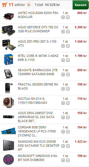

Larsulf Skrevet 13. august 2013 Forfatter Skrevet 13. august 2013 Takk for alle svarene og hjelpen! Tror du denne kan kjøre spill på High / Max, og forsatt ha en stabil fps? Er dette det beste jeg kan få for gaming for rundt 15k? eller bør jeg gjøre noen forandringer? Sånn som det der? \/
MorganGaming Skrevet 13. august 2013 Skrevet 13. august 2013 mer ram. 16gb er etter min mening minimum når man bygger spill pc
