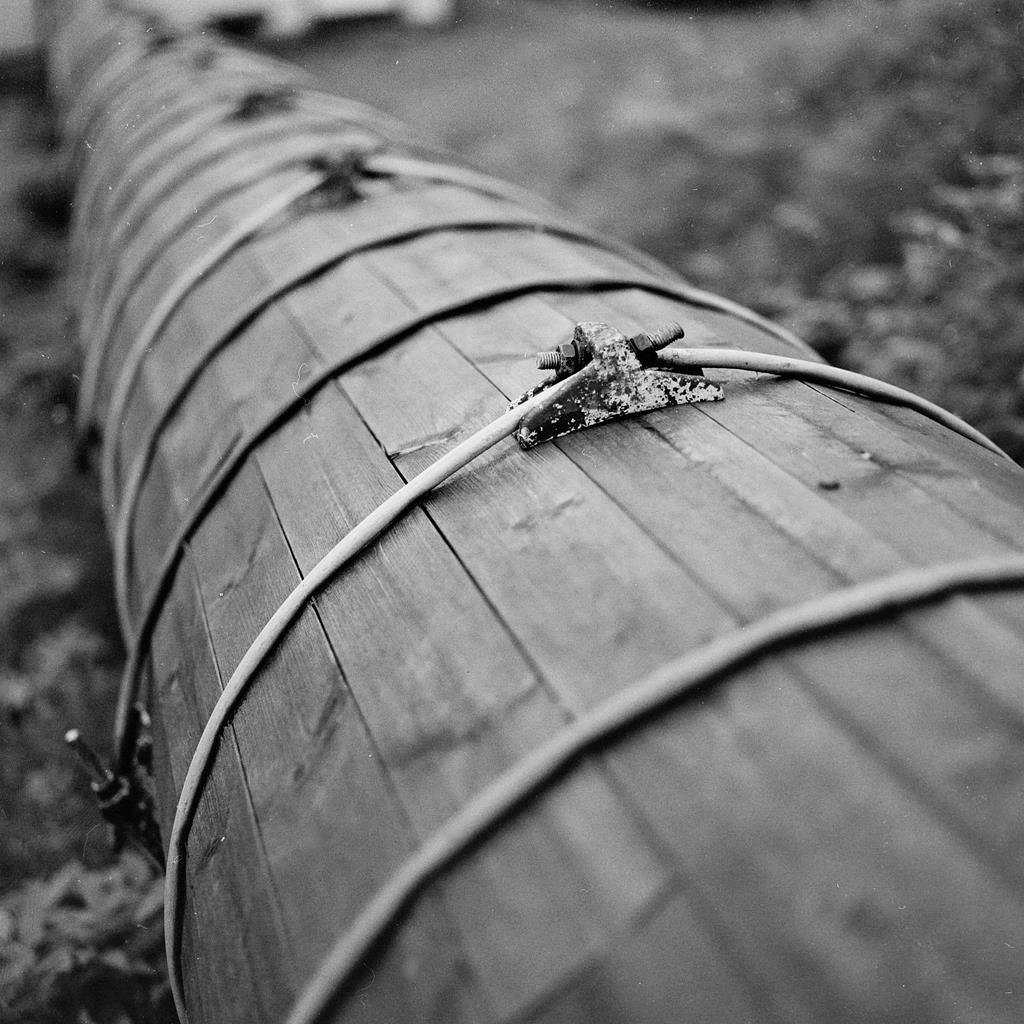

6. August:
[f.8, 1/30, Neopan Acros 100 @ 100 - Caffenol-C-M]

Har oppdaget et litt artig fenomen, men er usikker på om det kommer av fremkalleren eller om det er en universal egenskap ved film(en), når eg ser i notatene mine eksponerte eg heile rullen som iso 100, ved unntak av 7.august som eg eksponerte som 400, berre for å teste. Eg hadde reknet med at dette bildet i det store og heile berre kom til å bli 2 stopp undereksponert, men det er ikkje tilfelle, høglysa er like lyse som resten av filmen og skyggane like mørke, einaste skilnaden er at biletet har større kontrast.
-selfølgelig kan dette berre være ei tilfeldigheit og at eg har feila med lysmålinga, men eg skal absolutt teste ut dette meir.
