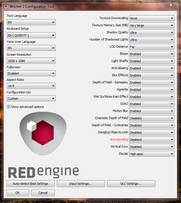

.AN.XVIII.IV:. Skrevet 24. juli 2013 Skrevet 24. juli 2013 Jeg har også dette problemet med spillet. Får ikke mer enn 56 FPS? Har følgende innstillinger:
N o r e n g Skrevet 24. juli 2013 Skrevet 24. juli 2013 (endret) Jeg har også dette problemet med spillet. Får ikke mer enn 56 FPS? Har følgende innstillinger: Rimelig bra med Ubersampling kjørende egentlig. Endret 24. juli 2013 av arni90
