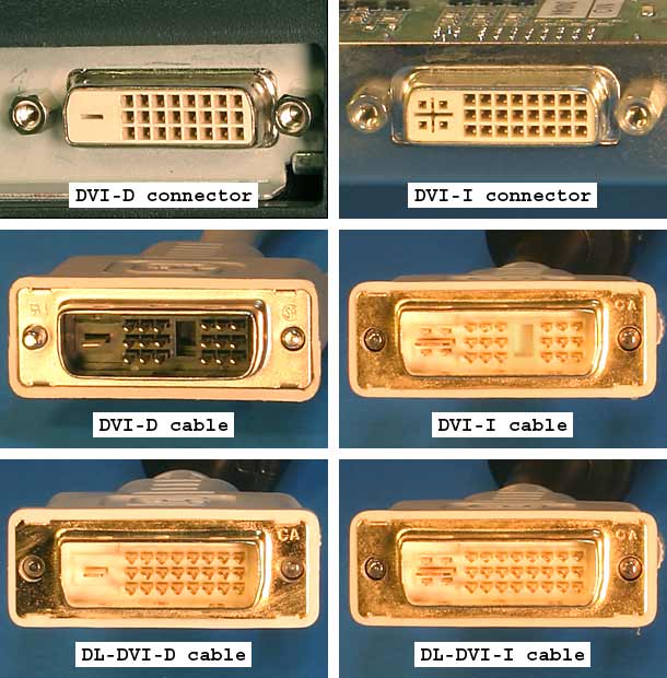

sedsberg Skrevet 12. juli 2013 Skrevet 12. juli 2013 Nei, Dual Link er en bestemt type DVI-kabel hvor alle pinnene er i bruk. Du skal ha en av de nederste. g8eycdh9.bmp
Irrelevant Skrevet 12. juli 2013 Forfatter Skrevet 12. juli 2013 Nei, Dual Link er en bestemt type DVI-kabel hvor alle pinnene er i bruk. Du skal ha en av de nederste. Tilkoblingene til skjermkortet er bildet oppe til høyre. Tilkoblingene til skjermen er bildet oppe til venstre. Tilkoblingene til kablene er bildet i midten til venstre. Nei, vent litte grann... Jeg fant nettopp en kabel som er merket Dual Link og som er bildet nede til venstre. Får prøve den.
Irrelevant Skrevet 12. juli 2013 Forfatter Skrevet 12. juli 2013 Neei. :/ Skjermen påstår den ikke får noe signal når jeg bruker Dual Link-kabelen.

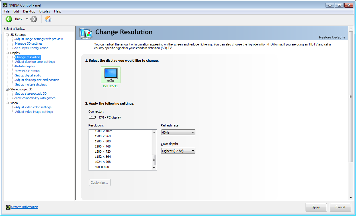

Irrelevant Skrevet 12. juli 2013 Forfatter Skrevet 12. juli 2013 (endret) Kontrollpanelet ser slik ut. Finner ikke noe om skalering. Jepp. Bildekvaliteten er så dårlig på den oppløsningen. Endret 12. juli 2013 av Irrelevant

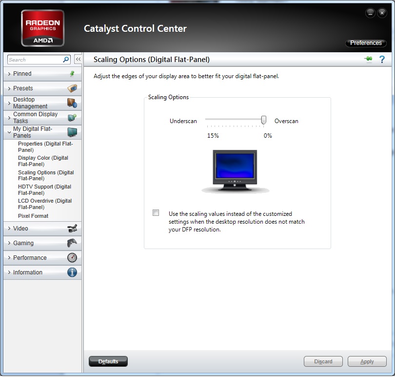

w1I3bmv7PRFfKNkpTOlmGVrzkvXvbA5lcIelI/X9 Skrevet 12. juli 2013 Skrevet 12. juli 2013 Jeg er ikke kjent med Nvidia sitt kontrollpanel, men på Radeon er det noe sånn som på bildet.
sedsberg Skrevet 12. juli 2013 Skrevet 12. juli 2013 På Nvidia så ligger det under Display - Adjust desktop size and position. Men jeg trodde man måtte bruke DL-DVI for å få 2550 x 1440? Prøver jeg f.eks. 1080P 120Hz med SL-DVI får jeg uskarpt bilde og klarer ikke lese tekst.
Irrelevant Skrevet 12. juli 2013 Forfatter Skrevet 12. juli 2013 Jepp jeg fant det. Prøvde alle tenkelige instillinger der uten at det hjalp. Men nå tar jeg kvelden. Fortsetter feilsøkinga i morgen. Takk for all hjelp så langt!
