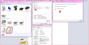

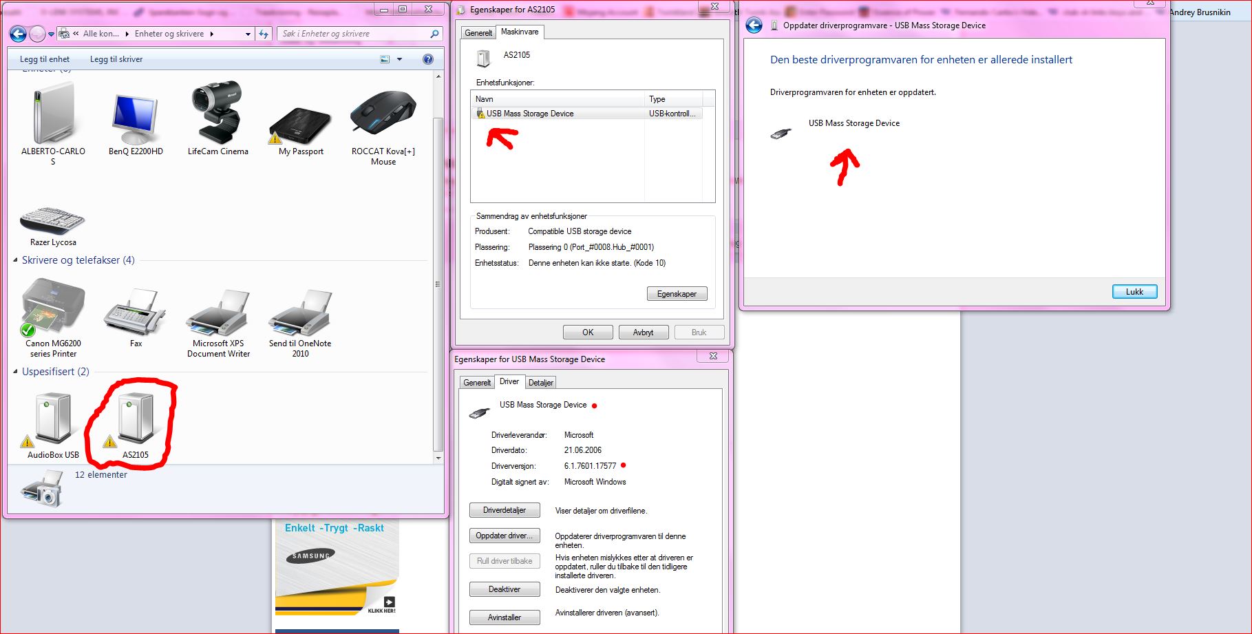

KanFikseDet Skrevet 9. juli 2013 Skrevet 9. juli 2013 Eg har problemer med og få min USB mass storage driver til og fungere. USB Leding: Den fungerer fint. ( 0.3 USB ). Blå ledning. USB inngang Blå: Fungerer heilt fint, med at den kommer opp på skjermen. Eg fekk ikkje gjort så mye med drivaren med tanke på at de eg kjøpte den hoss var ikkje villige til å ta hånd om følgende skade påført drivaren. Men den holder seg oppdatert og har god funskjon med pc'en det er bare den delen ved at den ikkje vil åpne seg på grun av feilkode som er vist på bilete nedenfor. Kan eg få eventuelt hjelp med dette? Eg høyre også at når eg plugger inn drivaren så lager den noen " hakkete klikke" lyder som gjentar seg kvar gang eg kobler drivaren til, men så stopper klikkinga etter eit lite minutt. Dersom disken er skadet. Hva kan eg eventuelt gjere for og få overført filene på disken uten og måtte betale mangen tusen for og få det overført? Er det noe ein kan gjere sjølv? Hva må til for at ein skal klare det? Eg har ein del verdifulle minner I disken eg gjerne har lyst til og få tilbake. Og hva kan eg gjere for og unngå sånne skader? Kan det ha blitt på ført ved fabrikkfeil? Eller at eg har mistet driveren på gulvet, med eit uhel? ( Har skjedd ein gang, men var ikkje lange turen fra senga & ned på gulvet) Eller at eg har dratt ut koblinga menst drivaren var aktiv? Det er kun dei alternativa eg har som virker ganske logisk for meg. Nettsiden som er skrevet på baksiden av disken dersom det skulle være nødvendig. "Klikk her"

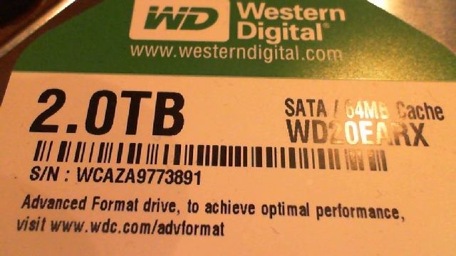

TactricitaN Skrevet 12. juli 2013 Skrevet 12. juli 2013 @KanFikseDet Som Flimzes allerede har nevnt trengs det mer informasjon om disken din. Se om du finner noe som heter P/N, skal stå på en liten etikett. Med P/N burde man klare å finne ut om den har singel eller dobble disker.

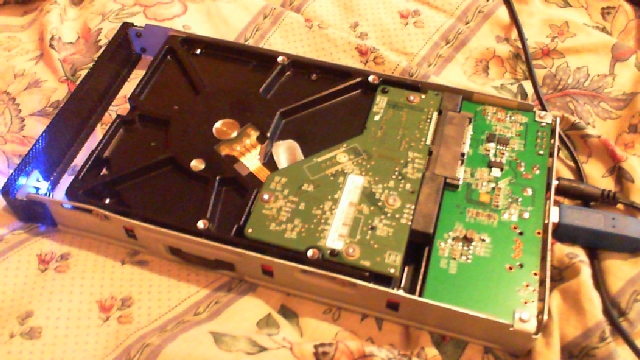

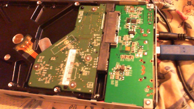

KanFikseDet Skrevet 12. juli 2013 Forfatter Skrevet 12. juli 2013 @KanFikseDet Som Flimzes allerede har nevnt trengs det mer informasjon om disken din. Se om du finner noe som heter P/N, skal stå på en liten etikett. Med P/N burde man klare å finne ut om den har singel eller dobble disker. Beklager det hadde eg gløymt! Eg legger ut noen bilder som viser hele disken så vi har alt vist frem slik at hva det enn måtte være og spør etter så er det bare og se på bildene.

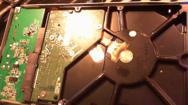

TactricitaN Skrevet 12. juli 2013 Skrevet 12. juli 2013 (endret) Løsne skruene som vist på bildet. Skal/bør være 2 på andre siden. Når skruene er løsnet drar du disken _forsiktig_ ut av kontakten (den med rød ring rundt) å deretter skrur du alle 4 skruer helt ut. Sett så disken i en datamaskin å se om den klarer å lete opp disken inne på Datamaskin (ikonet på skrivebordet, evnt start -> datamaskin). Om den ikke vises kan du åpne diskbehandling å se om den vises der Diskbehandling åpner du slik: Start - Høyreklikk på Datamaskin - > Behandle -> Diskbehandling (kanskje du må klikke på Lagringsplass) Edit: Glemte bildet Endret 12. juli 2013 av TactricitaN
