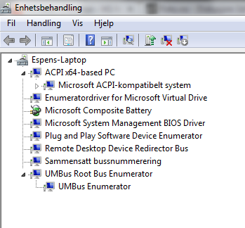

Chatrine17 Skrevet 11. juni 2013 Skrevet 11. juni 2013 (endret) Emnetittelen beskriver problemet. Det er ingen feilmeldinger under "enhetsbehandling", de 2 andre portene virker. Disse portene HAR virket etter at jeg installerte Win 7 pro på en ny SSD disk. Hvordan feilsøker jeg dette? Kan det være noe mekanisk? De 2 portene det er snakk om er en vanlig USB-port samt en kombinert e-Sata/USB-port. Takk for inspill! Endret 11. juni 2013 av Chatrine17
Syar-2003 Skrevet 13. juni 2013 Skrevet 13. juni 2013 Jeg så posten din tidligere. Syntes det er litt uklart hva du sier/spør/informerer. 1) Hva baseres det på at usb porter er defekte. A. Er det ikke å finne et drive når en usb stick koples til. B. Er det mobil e.l som koples til og ikke tar imot lading. C.Er det basert på noe annet, i såfall hva. 2) Hva er det du førsøker å vise til med bildet fra device manager. Du burde filtrert visningdn til view devices by connection, slik at det kommer frem hvilken usb root hub man har usb enheter og hvilke under seg. Dette da det enkelt kan være driver relatert. Så uten litt mere og detaljert informasjon er det vanskelig å foreslå noe,

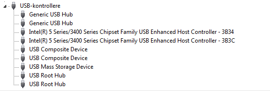

Chatrine17 Skrevet 13. juni 2013 Forfatter Skrevet 13. juni 2013 (endret) OK. Da får jeg presisere. 1) Ingen ting skjer når jeg kobler noe som helst i portene på den ene sida av maskinen, dee er døde. Eks ved tilkobling av minnekortleser, harddisk, minnepenn...nada. 2) godt spørsmål! Jeg har igrunn alltid lurt på hva alle oppføringene der betyr..tenkte vel at noen skulle si til meg noe lurt ut fra det. Legger ved et screenshot av enhetsbehandling filtrert på "devices by connection". Endret 13. juni 2013 av Chatrine17

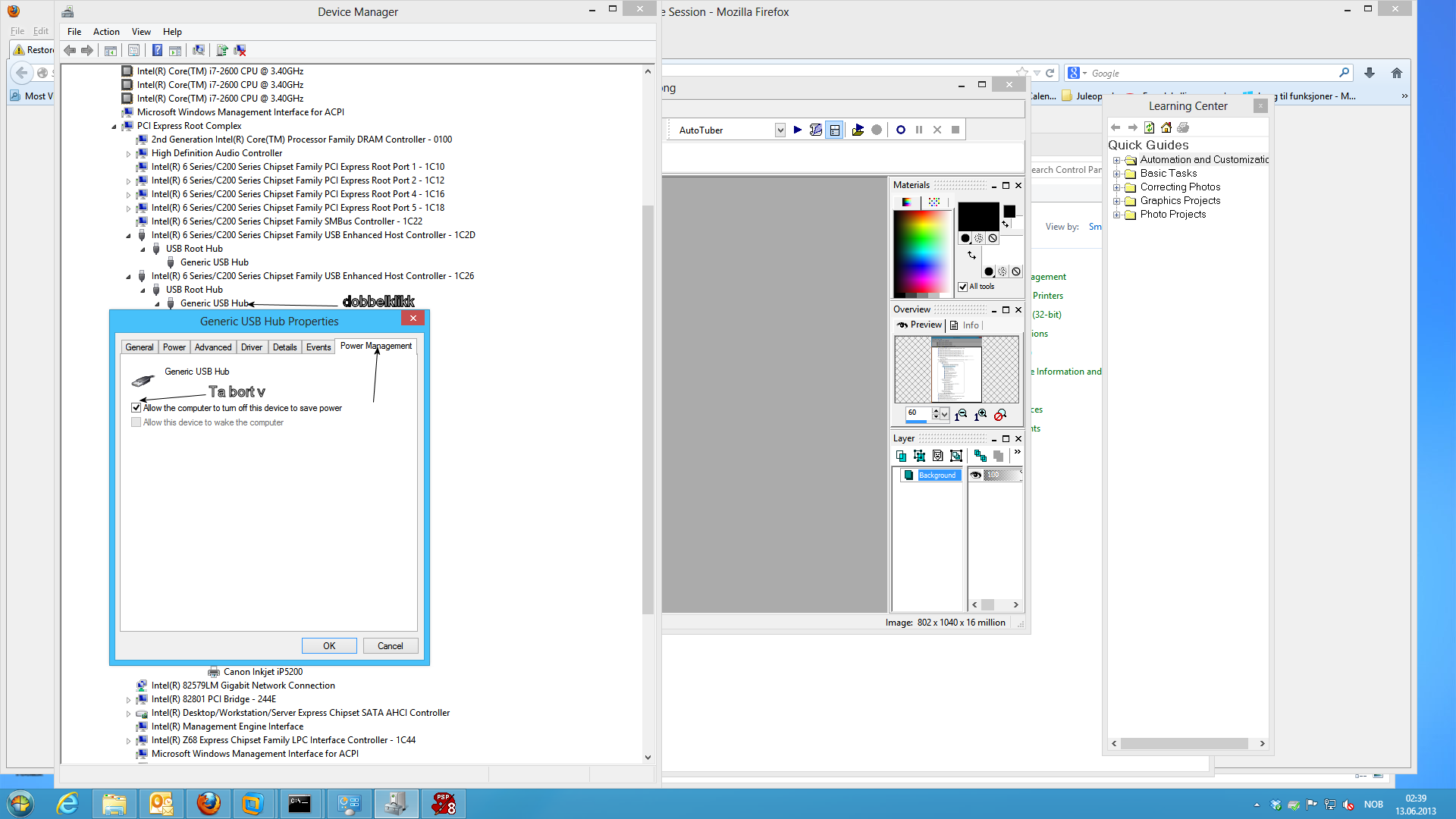

Syar-2003 Skrevet 13. juni 2013 Skrevet 13. juni 2013 http://community.spiceworks.com/topic/208518-usb-ports-keeps-stop-working For disse var problemet power saving . Du kan disable power saving på usb kontrollerene i device manager ( turn off this device blabla)
Chatrine17 Skrevet 13. juni 2013 Forfatter Skrevet 13. juni 2013 Da har jeg fjernet avkrysningen for "tillat datamaskinen å slå av denne enheten for å spare strøm" på 2 stk "generic usb hub" og 2 "USB Root hub" samt restartet med kun batteri tilkoblet. Dessverre ingen endring. Har du tro på at det kan være noe fysisk, eks at maskinen har fått et slag?

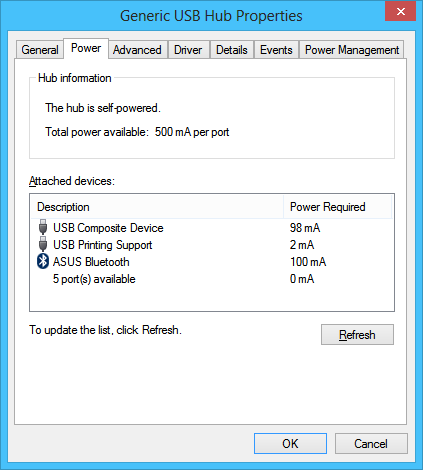

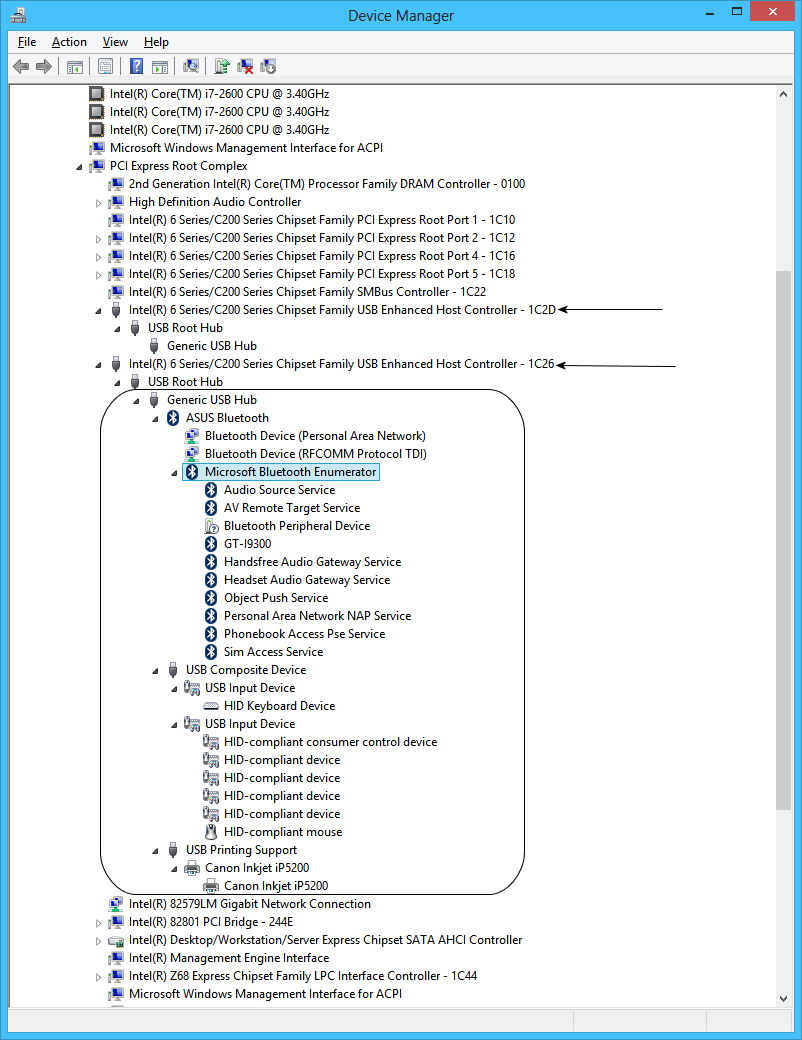

Syar-2003 Skrevet 13. juni 2013 Skrevet 13. juni 2013 Når jeg mener devices by connections så åpner du opp PC - Microsoft ACPI system - PCI Express root - USB Host kontrollere Hele veien nedover slik jeg viser i bildet. Da kan man se hvilke ting som ligger detektert under hver enkelt kontoller og root hub. Gjør det lettere å finne overliggende kontroller til porter og usb utstyr. Etter det kan du gå inn på power options og fjerne "turn off device to save power" funksjonen. Dobbelklikke Generic USB Hub på power flik kan du også undersøke hvor mye strøm denne leverer og til hvilket utstyr. Så restart maskinen etterpå for å se om det er noen endring. Se på bildene jeg har lagt ved.
