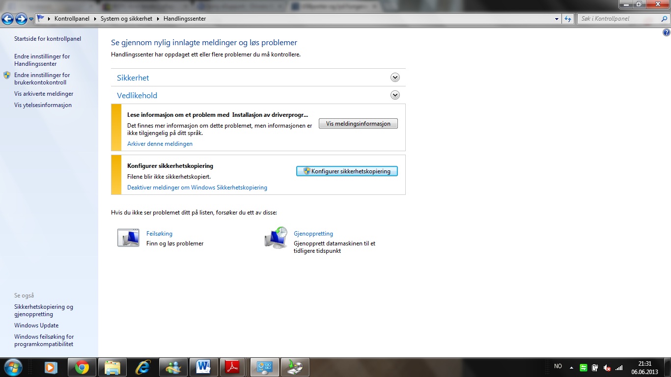

Hvordan tar jeg screenshot? Det er et par gule der..
Jeg gikk inn på den siden, men jeg forstod ikke helt hva jeg skal trykke på.. blah.. hater slike ting jeg ikke skjønner...
screenshot... hmmm .... Har du en knapp på tastaturet som heter PrtScr / SysRq?
Du kan trykke på den i så fall, så åpner du paint og holder inne Ctrl og trykker V.
Så klipper du bildet til, lagret som jpg og poster det her
kjekt å vite hvilke bobler du har der, så vi kan finne rett drivere til deg.
Alternativ skriver du ned hva det står der hvor de gule jævlene er

og når jeg trykker på "vis meldingsinfo" så kommer dette:
This solution could not be downloaded
Most likely causes:
Your computer was unable to download the solution at this time. Check to make sure your computer is connected to the Internet, and then try to download the solution again later.
Du har ikke klart det helt hehe

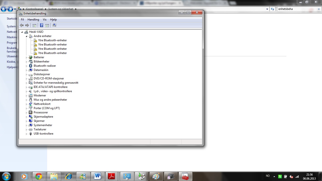

Kontrol panel --> System --> Device manager
sånn skal det se ut
device manager heter enhetsbehandling på norsk
Endret av Kyrre S.
[Edit] TS fiksa biffen..
Bare bluetooth du mangler. Burde ikke påvirke usb og lyd.
