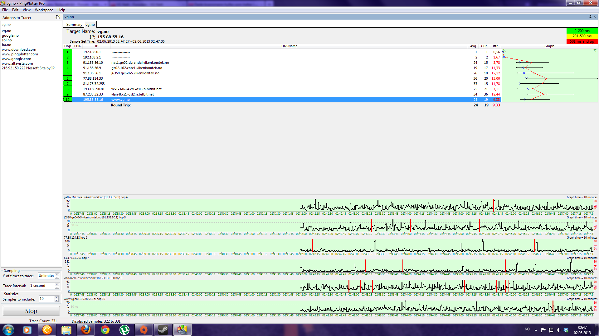

Jeg sliter og med varierende ping og disco's i spill.
Vil anbefale pingplotter siden den ser ut som den viser hvor det er problemer.
I pingplotter ser det ut som problemet mitt ligger oss telenor rett før det går ut av landet.

Kan dere ta en liten kjapp forklaring på hvordan jeg skal bruke Ping Plotter? :p
http://www.pingplott...ds/pngplt_1.exe
Last ned fra link over og installer. Skriv deretter inn adressen du ønsker å pinge, og antall ganger du ønsker å pinge. Jo flere ganger du pinger, jo bedre blir resultatet. "Trace delay" setter intervallet mellom hver ping. Grafen som kommer opp viser deg gjennomsnitt tid på hvert punkt (hop) pakken går via for å komme frem til adressen. Den viser også på hvilket punkt du eventuelt får pakketap på, og hvor mange prosent av pakkene som går tapt.
Endret av Jallenbo
Jeg ser jo at du har to routere i serie og at du har noe pakketap (de røde spikene).
Hvis du følger litt med ved ustabilitet på nettet, så vil du se utslag på grafen øverst til høyre ved problemer.
Det er der du vil se hvor problemet begynner. Det kan jo f.eks være ved router 1, router 2, første hopp etter router (modem eller ISP).
Når jeg ser på resultatet av pingplotter oss meg så er det altid på hop 7 som er nest siste hop i telenor sitt nett før det blir routa til Copenhagen sit nett.
Det er der det som regel blir packet loss og hvor det ser ut som pingen øker.
Problemet er at telenor mener det ikke er en feil jeg kan klage på siden det fungerer for "normale" ting, og spill response ikke teller som det.
