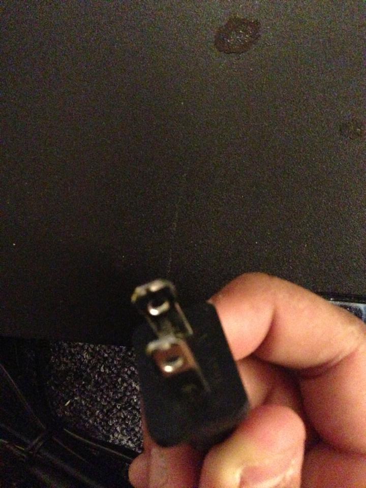

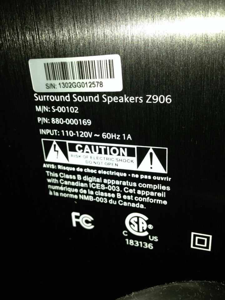

hanguutn90 Skrevet 29. mai 2013 Skrevet 29. mai 2013 Hei. Jeg har nettopp kjøpt meg et nytt høytalerannlegg, logitech Z906, men jeg fikk en stor skuffelse når jeg åpnet og så på ledningen til subben. Den hadde engelsk kontakt, og engelsk strøm, så den tåler ikke den norske strøm forsyningen. Sånn ser kontakten som ut fra subben ut. Og her er hva som står bak på subben. Den er ment for engelsk strømforsyning så den tåler ikke norsk strøm som gir mer en engelsk. Så dermed lurte jeg på om det er mulig og få kjøpt en omformer som jeg kan koble imellom subben og stikkontakten i veggen ? Eller eventuelt kjøpe en ny subwoofer med norsk kontakt og strømforsyning. Kontakt meg gjerne på tlf: 93689817
Hårek Skrevet 29. mai 2013 Skrevet 29. mai 2013 Du kan ikke kalle det "engelsk" kontakt. Denne kommer fra USA, der har de 110V. I England har de 220V, så da hadde det ikke vært noe problem. Det går an å bruke en transformator som denne: http://www.ebay.co.uk/itm/VOLTAGE-CONVERTER-STEP-UP-DOWN-500W-AUTOMATIC-110V-220V-FOR-USE-IN-USA-UK-/280874272869 I Norge finner jeg en hos Clas Ohlson, men den er bare på 50VA og det blir nok for lite.
