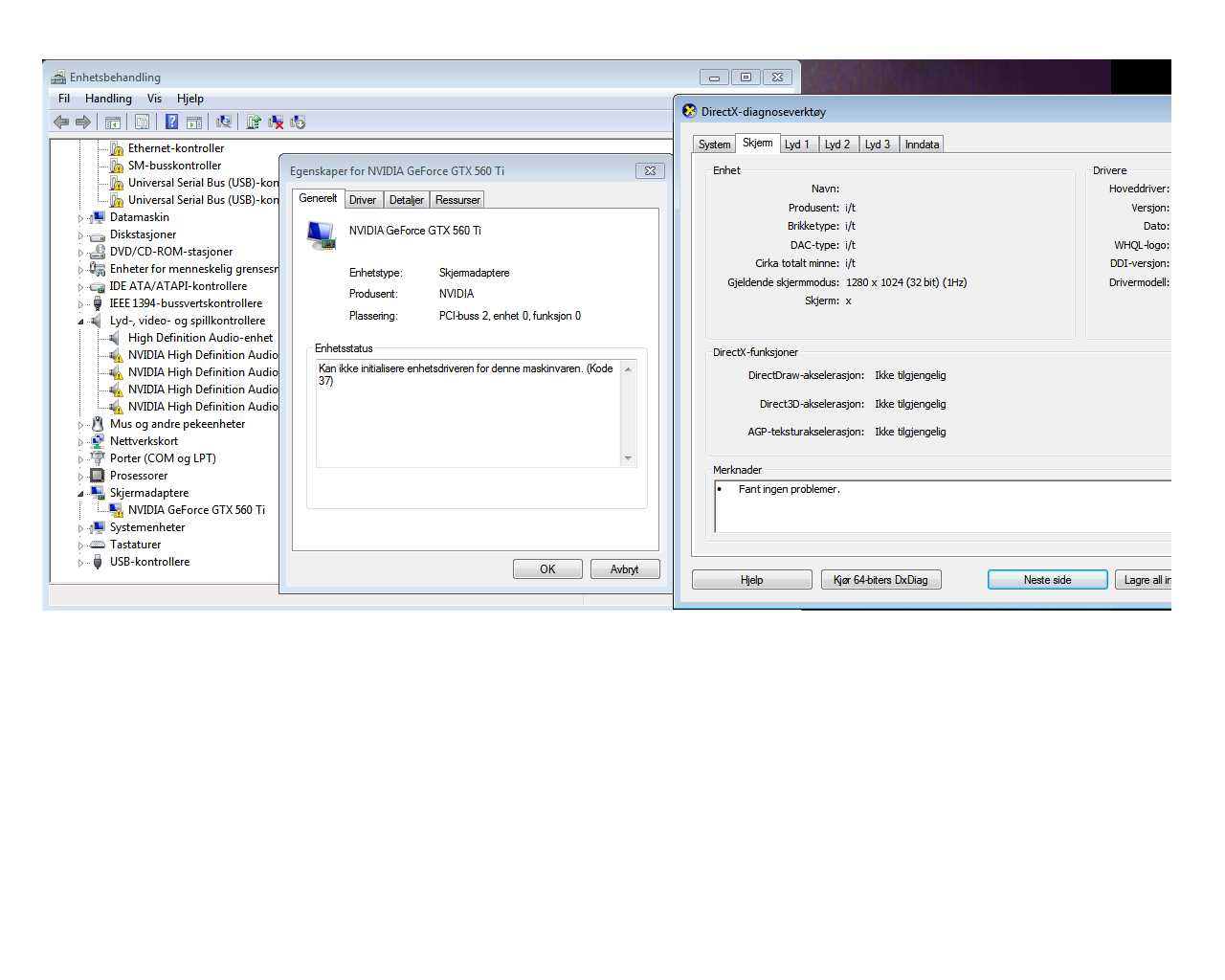

FjongFasong Skrevet 27. mai 2013 Skrevet 27. mai 2013 (endret) Hei! Jeg prøvde å laste ned en nyere versjon av mitt skjermkort, endte opp med at alt ble krøll. Nå har jeg standard skjermkort, tydeligvis. Har prøvd å gjenopprette pcn tilbake, men der har jeg et annet error problem! Har veldig lite peiling på pc, kan basic. Men krever litt forklaring! Noen fakta angående pcn Prosessor ; Intel ® Core ™ i5-2500k CPU 3.30 GHz 3.30 GHz Systemtpye :64-biters operativestystem Skjermkort; NVIDIA GeForce GTX 560 Ti ( på enhets behandling står det ; Kan ikke initialisere enhetsdriveren for denne maskinvaren. (Kode 37) Endret 27. mai 2013 av FjongFasong

FjongFasong Skrevet 27. mai 2013 Forfatter Skrevet 27. mai 2013 Hei igjen, takk for at du holder ut med meg! Jeg har klart og finne iallefall mitt gamle skjermkort, her er egentlig problemet! Enhets behandling finner skjermkortet, men ser ut til å være en feil av noe slag. Jeg har prøvd å gå inn på NVIDIA kontrollpanel, men der forteller dem meg at; du bruker en skjerm som ikke er tilkoblet NVIDIA GPU. Uffuff, mye surr! .. Håper dette vil kanskje løsne noe opp Dersom dette oppstår senere vil jeg anbefale denne tråden: https://forums.gefor...-card-drivers-/ Wops, se svar ovenfor!

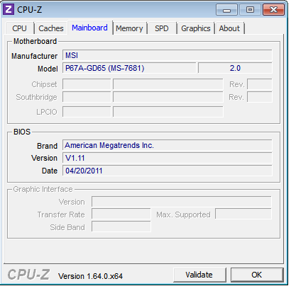

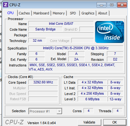

jonny Skrevet 27. mai 2013 Skrevet 27. mai 2013 Hvis du er usikker på hvilken modell det er, kan du laste ned CPU-Z, starte programmet og trykke på "Mainboard"-tab'en der, ta skjermbilde av det og legge det ut her. 1
FjongFasong Skrevet 27. mai 2013 Forfatter Skrevet 27. mai 2013 Hmm, virket litt rart med resultatet av testen! Fikk en error først :/ Hmm, virket litt rart med resultatet av testen! Fikk en error først :/ Takk til alle som tar seg tid, !!
jonny Skrevet 27. mai 2013 Skrevet 27. mai 2013 (endret) Du glemte å trykke på "Mainboard"-tab'en, det er informasjonen der som er mest interessant! Den feilen får du innimellom, bare start programmet på nytt (du kan mangle litt informasjon når feilen oppstår). Endret 27. mai 2013 av jonny
FjongFasong Skrevet 27. mai 2013 Forfatter Skrevet 27. mai 2013 (endret) Du glemte å trykke på "Mainboard"-tab'en, det er informasjonen der som er mest interessant! Virket litt "tomt" Endret 27. mai 2013 av FjongFasong
