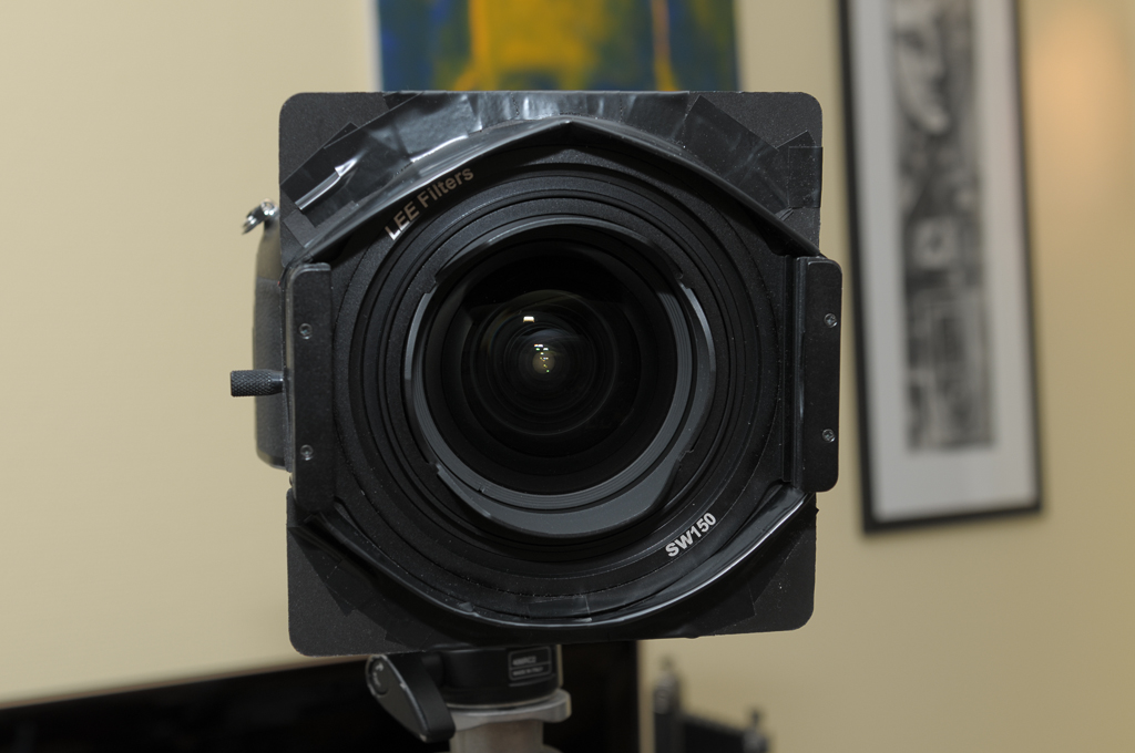

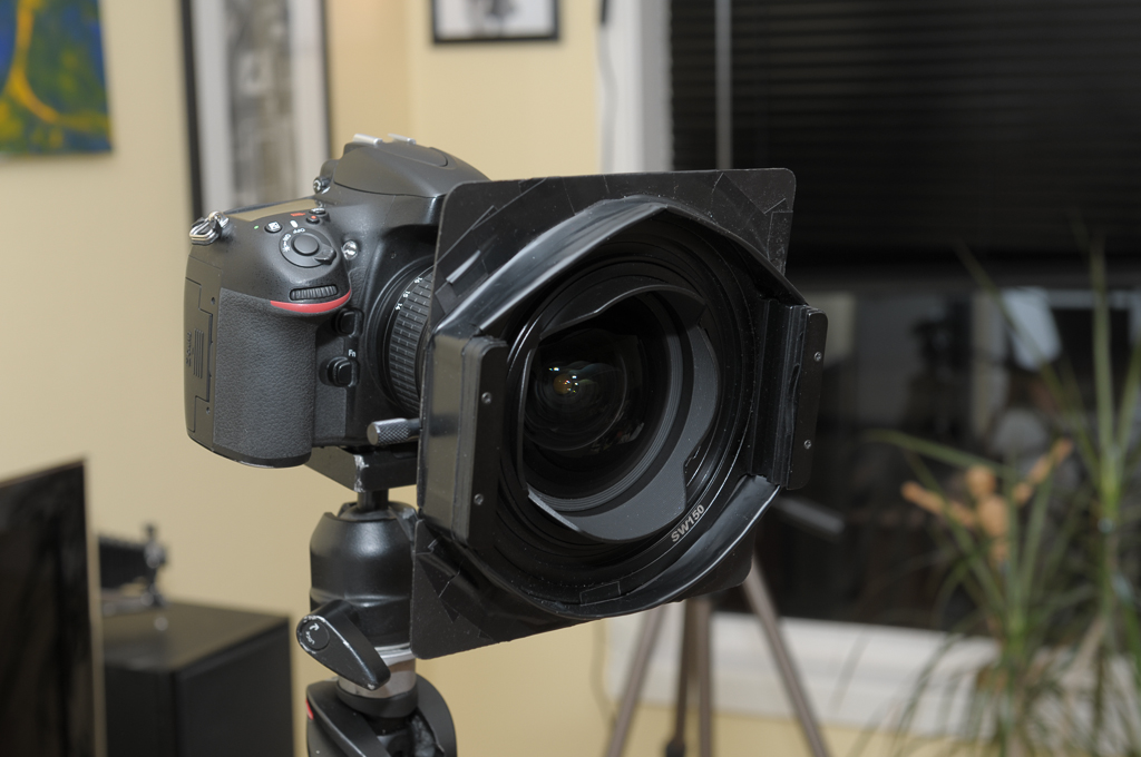

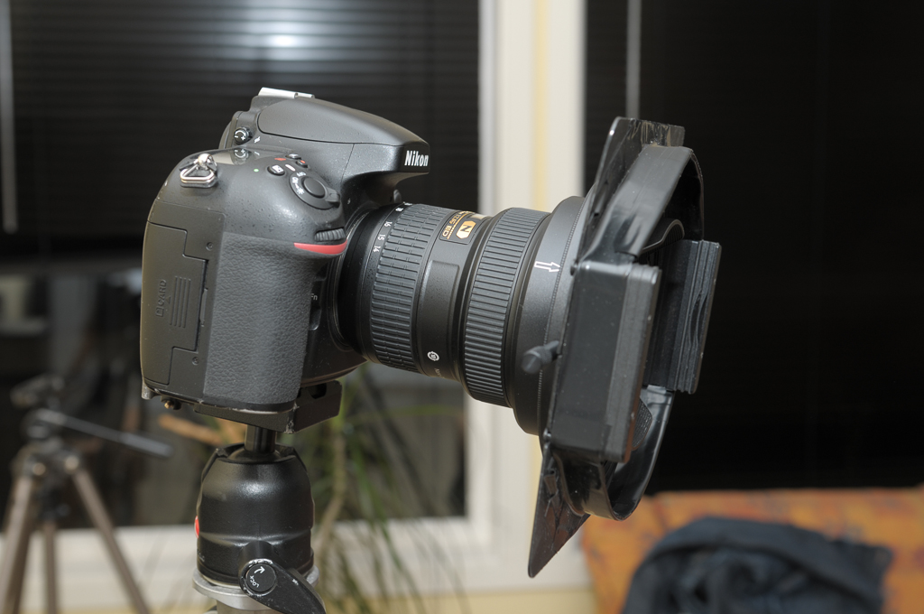

Kenneth Solfjeld Skrevet 23. mai 2013 Skrevet 23. mai 2013 (endret) Lee lager SW150, utviklet kun for 12-24 f/2.8. Kun for 14-24 skal det stå. Jeg har det filtersettet, og det fungerer greit etter noen modifikasjoner. Filtrene er bra, men filterholderen er veldig dårlig designet. Ble sjokkert da jeg så stygge refleksjoner og strølys fra sidene. Å ta bilder av en solnedgang var helt umulig på grunn av refleksjoner. Jeg modifiserte ganske heftig med svart tape og kartong på filterholderen, noe som har fungert meget bra. Men på et så dyrt filtersett, burde Lee ha tenkt på dette selv under designprosessen. Ikke imponert. Her er noen bilder av modifikasjonene: Jeg har ikke sett tegn til vignettering på grunn av modifiseringen. Endret 24. mai 2013 av Kenneth Solfjeld

Kenneth Solfjeld Skrevet 24. mai 2013 Skrevet 24. mai 2013 (endret) Selvfølgelig. Du får unnskylde en stakkars Canonbruker Får du brukt big-stopper på SW150? Nope! Big stopper kommer bare i 100x100mm. Jeg sendte en vennlig men litt anklagende mail til designavdelingen til Lee. Fikk faktisk svar: Hi Kenneth, I take your point. I designed that system and with an extreme lens of that type, the whole thing is a compromise. You can make a product that works flawlessly but would be physically large, more complicated and very expensive - or you can simplify it, make it more affordable but not as complete - however it will still function effectively 80% of the time, and with a bit of manual - off camera shading when needed, should work in almost all conditions. I know it is not perfect, but it is functional and we believe we got the compromise about right. It is an extreme lens and applying a filter was always going to be difficult. I hope this at least explains the situation, and I do understand your misgivings about the system. With regards, Graham Merritt - Tech Sales - LEE Filters. Endret 24. mai 2013 av Kenneth Solfjeld

Kenneth Solfjeld Skrevet 24. mai 2013 Skrevet 24. mai 2013 Ut fra svaret, virker det som at Lee er klar over svakheten med systemet.
