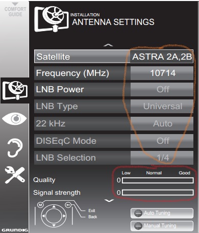

mobile999 Skrevet 23. mai 2013 Skrevet 23. mai 2013 Den står på Thor på instillinger, Thor 1.0 W. Har en trådløs fjernkontroll til fjernkontrollen. Der velger man satellit, også søker parabolen i vei. Så står det Satellite found, på Thor. Får opp ingen signalkvalitet eller signalstyrke. Disse er helt tom. Ok, du har en trådløs fjenkontroll til parabolen og denne fjenkontrollen bekrefter at Thor er funnet(?). Målet er å få signalkvalitet og signalstyrke (se bildet, rød ring) på tv'en, da må instillingene være riktig (se bildet, oransje ring). Har du forsøkt mange kombinasjoner? -Det må stå Thor ved Satelite. -Hva står det på Frequency, LNB Power, LNB Type, 22Khz, DISEqC Mode og LNB Selection? Kan du poste parabolens merke og modell?
