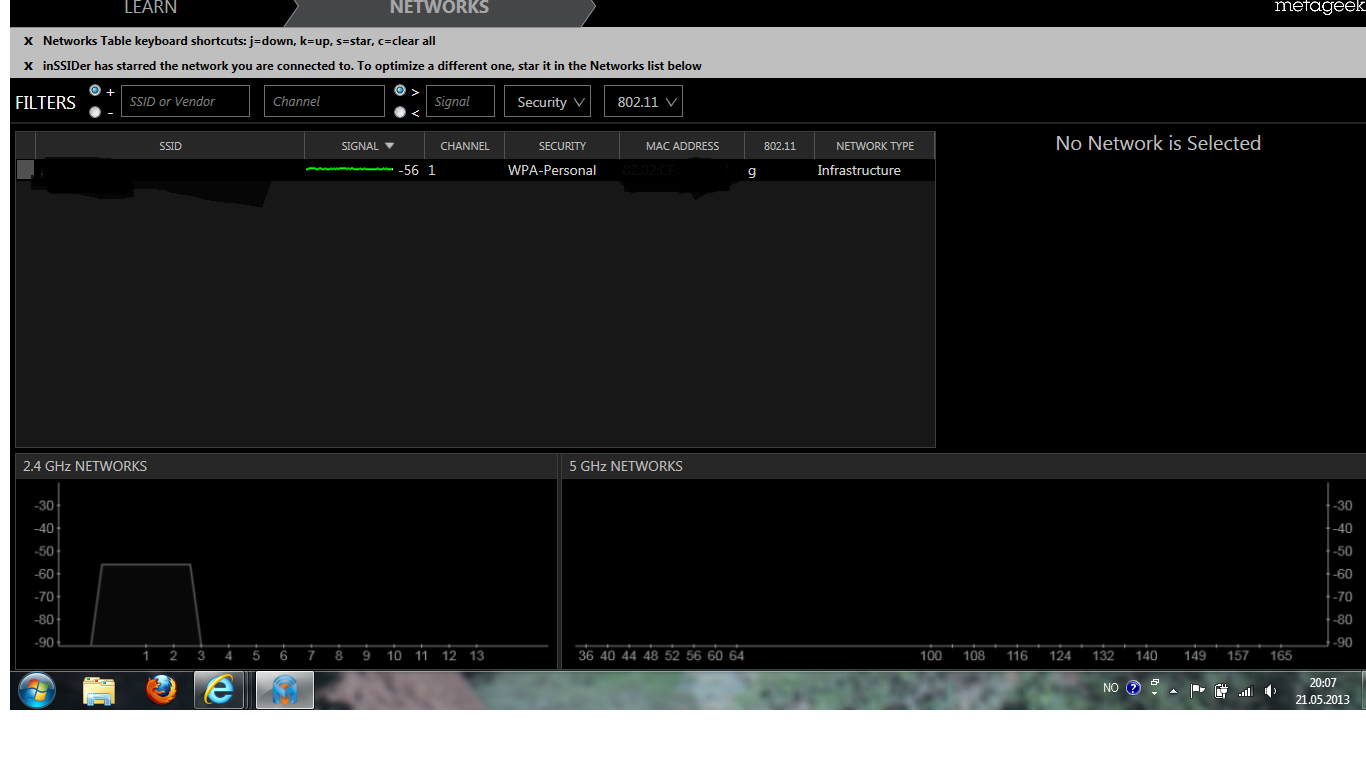

Nedward Skrevet 16. mai 2013 Skrevet 16. mai 2013 (endret) Hvor tregt er tregt egentlig? Du burde greie å få minst 30 Mbps trådløst. Det viktigste er at du har gode mottakerforhold på datamaskinen, og hvorvidt andre bruker kanalen du sitter på. Hvis det er mange andre nettverk som bruker samme kanal så kan du oppleve at nettverket kan bli ubrukelig. Programmet jeg linker til kan finne ut hvordan kanaler naboene dine bruker og hvor bra signal du har. Prøv det og se om du finner noe, eventuelt ta et skjermbilde og last det opp her. http://www.metageek....ducts/inssider/ Endret 16. mai 2013 av Nedward

jooohan Skrevet 21. mai 2013 Forfatter Skrevet 21. mai 2013 vet ikke hvor tregt egentlig, kommer ikke inn på noen side med trådløst som kan måle hastighet...prøvde programmet du anbefalte, som jeg kan se er der ingen naboer jag kommer i konflikt med?legger opp bild så kan du se noe som ikke jeg ser, har prøvd o bytte kanaler men uten merkbar effekt. på forhånd takk. Uten navn.bmp

Lars Dongeri Oppholdsnes Skrevet 21. mai 2013 Skrevet 21. mai 2013 Du har jo en router med 11g. Sannsynligvis vil du aldri få mer enn ca 15Mbit trådløst ved optimale forhold. Skaff deg en router eller aksesspunkt som støtter 11n (450Mbit) eller 11ac. Da vil du trolig få utnyttet 50Mbit fullt ut. Eks: RT-AC66U 1
