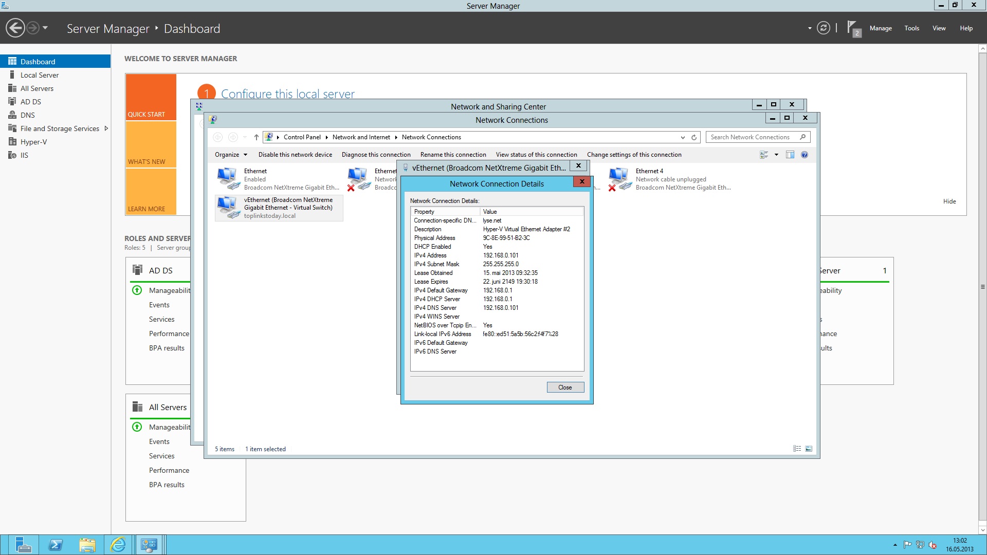

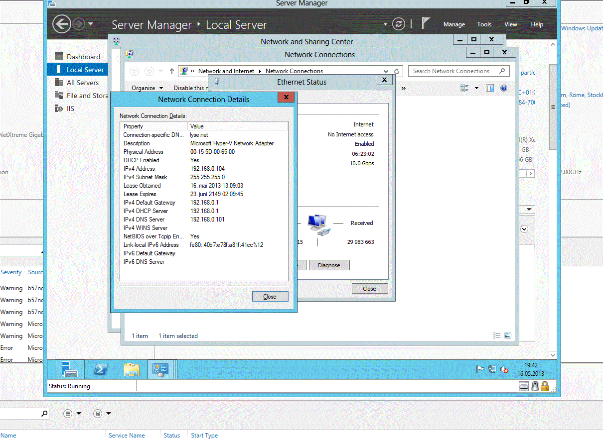

kNuDs3n Skrevet 16. mai 2013 Forfatter Skrevet 16. mai 2013 Her ser du status på nettverket på de 2 serverene. Satt du opp din mainserver som domenekontroller og eller?
kNuDs3n Skrevet 16. mai 2013 Forfatter Skrevet 16. mai 2013 Men som sagt så får jeg kontakt på min eksterne ip når webserveren installeres på den fysiske mainserveren. Er det konfigurasjonene på domenekontrolleren på mainserveren som gjør at dette ikke går da? Fordi den virtuelle serveren er jo knyttet opp i domenet som styres av mainserveren.

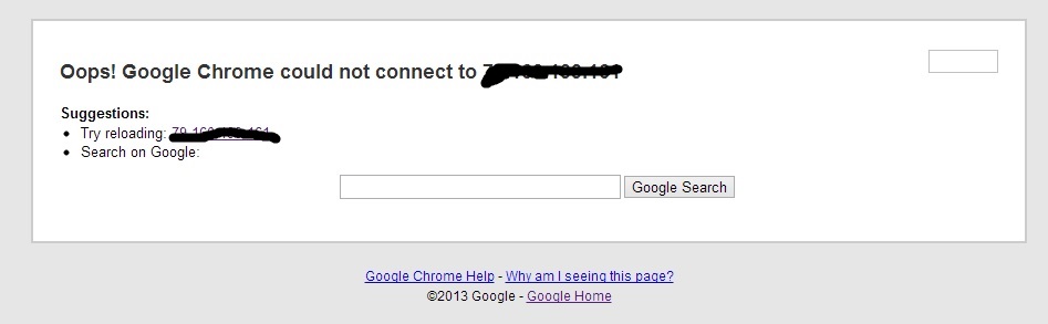

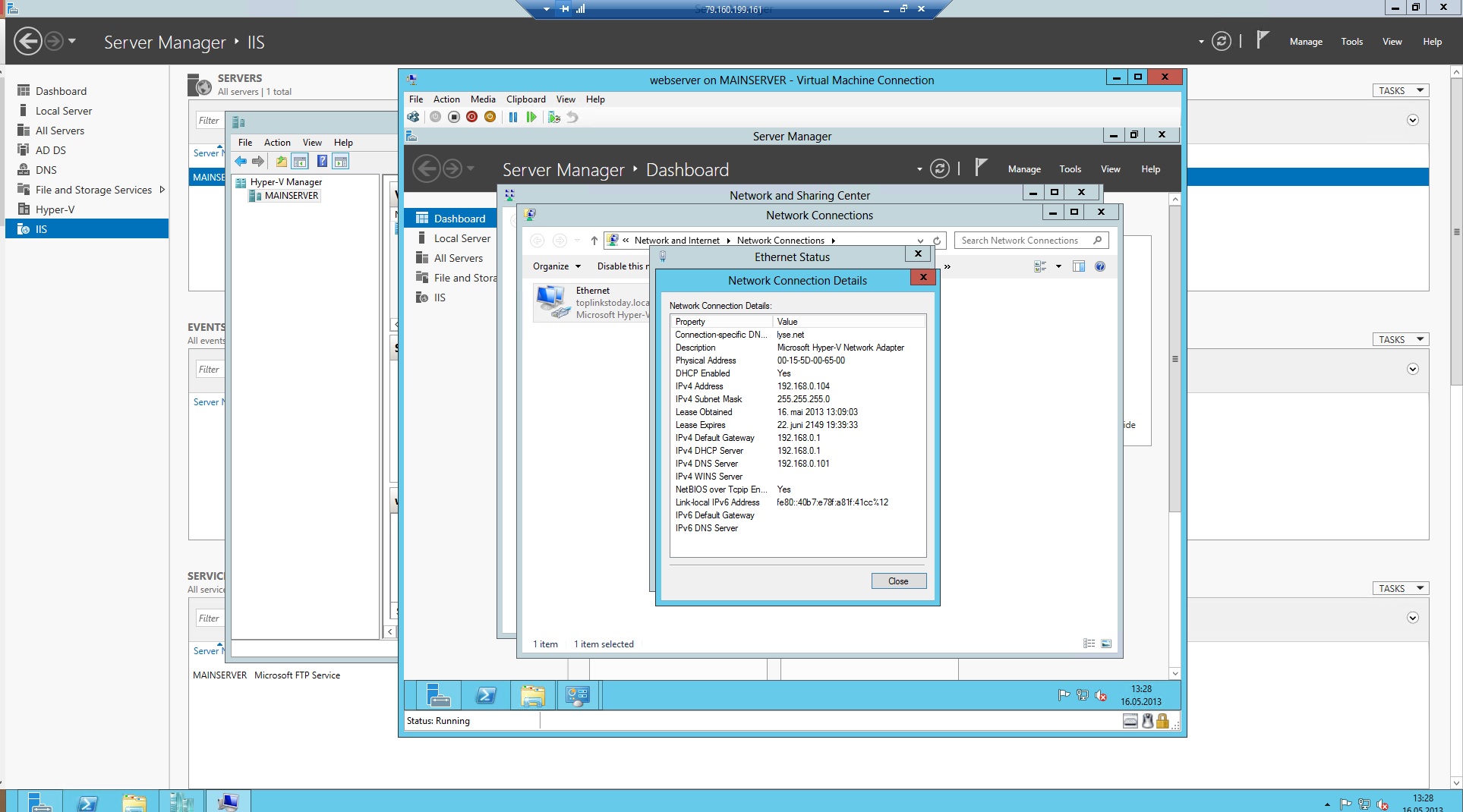

kNuDs3n Skrevet 16. mai 2013 Forfatter Skrevet 16. mai 2013 (endret) Nei da har nok ikke domenet noe å si. - Det som kan skape problemer er hvis du bruker mittdomene.com som domene på domenekontrolleren - da måtte du satt det opp som delt domene med zone transfer for at det skulle virke. -Men, apropos det - får du pinget serverens offisielle IP fra utsiden? - Og hva får du opp hvis du går inn på IP'en i nettleseren? -Peker du bare om port-forwardingen i brannmur mellom serverne, eller har du to offisielle iper? -Hva står som gateway og dns på den virtuelle serveren? - Hvis denne peker til domenekontrolleren så må du ha dns-forwarding på denne. Jeg får ikke pinget ip'en min fra utsiden, men ping replay er jo blokkert som standard i firewall. Har kun en ekstern ip her hjemme. Jeg peker port 80 fra ruter til wbserveren sin ip adresse, og kun den. Jeg har lagt ved bilder. Endret 16. mai 2013 av kNuDs3n
