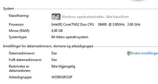

thoerl Skrevet 15. mai 2013 Forfatter Skrevet 15. mai 2013 Vell, det er vanskelig dette å forklare. Det jeg kan si, er at jeg har en 3 år gammel stasjonær datamaskin. Fikk dataen på etter en haug med forsøk, startet dataen i sikkerhetsmodus, for dataen har en tendens til å fryse også. Men det fikser jeg senere. Nå vil jeg bare bli kvitt pipelyden. Hvor er informasjon for dataen, av hvilket skjermkort jeg har og sånn? Og lydene er vell sånn pip----pip-pip-pip Bindestrekene er mellomrom mellom hver lyd
thoerl Skrevet 15. mai 2013 Forfatter Skrevet 15. mai 2013 (endret) her...tror jeg Endret 15. mai 2013 av thoerl

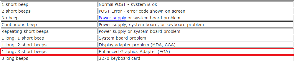

thoerl Skrevet 16. mai 2013 Forfatter Skrevet 16. mai 2013 Jeg søkte meg litt rundt og fant dette. Hva vil det si? at jeg har ett problem med grafikk kortet?
Chavalito Skrevet 16. mai 2013 Skrevet 16. mai 2013 Kan tyde på at BIOS ikke finner skjermkortet ditt. Har du et annet skjermkort du kan prøve i den PC'en? Eventuelt prøv skjermkortet i en annen PC, jeg regner med det er snakk om en stasjonær.
