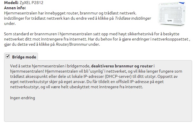

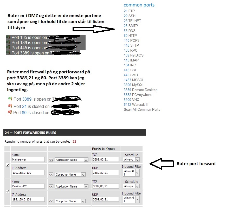

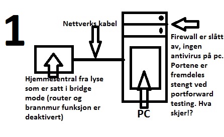

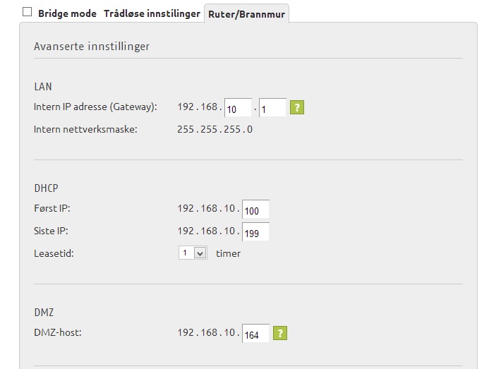

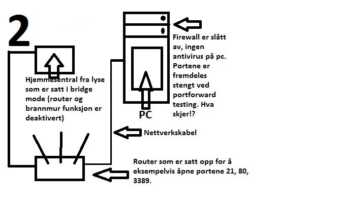

kNuDs3n Skrevet 1. mai 2013 Skrevet 1. mai 2013 (endret) Hei Jeg har brukt litt tid her på å illustrere problemet mitt slik at det lettere kan besvares og kanskje løses. Har nettopp fått montert en hjemmesentral fra lyse som er satt i bridge mode slik at firewall og ruter funksjon er deaktivert og jeg kan da sette opp min egen ruter. For noen uker siden har jeg spurt hver og en mann der ute om lyse eller andre ISP blokkerer diverse porter for hjemme bredbånds brukere. Svarene jeg fikk da var nei fra dere og nei fra lyse selv. Så jeg bestillte lyse fiber bredbånd som ble montert ferdig i går. Etter time ut og time inn uten søvn og mat sitter jeg fremdeles her med server og datautstyr til 70 000Kr som har liten og ingen funksjon i forhold til hva jeg skal bruke det til. Her er hva jeg har gjort og prøvd: - Kobblet meg direkte opp uten å gå gjennom ruter, FUNKET IKKE! - Kobblet meg opp gjennom ruter og satt opp port forwarward. FUNKET IKKE! - Kobblet meg opp gjennom ruter i DMZ. FUNKET IKKE! - Kobblet meg opp rett fra fiber boksen. DESPERAT FORSØK, FUNKET IKKE! - Satt hjemmesentralen i vanlig modus istedenfor bridge. Satt den da i DMZ. FUNKET IKKE! - Nyformatert pc medWindows 8 Enterprise (x64) med firewall som er TOTALT avskrudd og ingen antivirus. FUNKER IKKE! Portene jeg først og fremst prøver meg på er 3389, 21 og 80. Det er kun 3389 som funker! Hva er det jeg ikke ser her!?!? Ringte til lyse og snakket med en som sitter og leser av svar som han har på et A4 ark forran seg. Han sier "du er i bridgemode, og alt er åpent fra vår side" Endret 1. mai 2013 av kNuDs3n

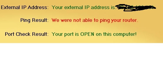

Lars Dongeri Oppholdsnes Skrevet 1. mai 2013 Skrevet 1. mai 2013 Hvordan er det du tester om portene er åpne? Husk at du må ha en tjeneste (på porten) kjørende på PC når porter skal sjekkes. Det finnes en testklient på portforward.com som kan brukes til å sjekke. Jeg foreslår du aktiverer softwarebrannmur på PC. Du blir svært sårbar uten noen form for beskyttelse.
Mr D Skrevet 1. mai 2013 Skrevet 1. mai 2013 Du er vet at hjemmesentralen virkelig er i bridge (får ekstern IP på PC i eksempel 1)? Har sett noen tidligere med slikt problem.

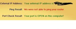

kNuDs3n Skrevet 1. mai 2013 Forfatter Skrevet 1. mai 2013 Hvordan er det du tester om portene er åpne? Husk at du må ha en tjeneste (på porten) kjørende på PC når porter skal sjekkes. Det finnes en testklient på portforward.com som kan brukes til å sjekke. Jeg foreslår du aktiverer softwarebrannmur på PC. Du blir svært sårbar uten noen form for beskyttelse. Som du ser her så er port 80 åpen inn men ikke ut, firewall er tatt ned for å teste alle muligheter.
kNuDs3n Skrevet 1. mai 2013 Forfatter Skrevet 1. mai 2013 Du er vet at hjemmesentralen virkelig er i bridge (får ekstern IP på PC i eksempel 1)? Har sett noen tidligere med slikt problem. Den er i bridge som illustrert på bildet tatt fra minside på lyse. Jeg fikk ekstern ip på maskinen da.
Lars Dongeri Oppholdsnes Skrevet 1. mai 2013 Skrevet 1. mai 2013 Det står jo at porten er åpen. Det er ikke unormalt at routere eller datamaskiner ikke svarer på pingforespørsler. http://www.howtogeek.com/77132/how-to-enable-ping-echo-replies-in-windows-8/
kNuDs3n Skrevet 1. mai 2013 Forfatter Skrevet 1. mai 2013 Det står jo at porten er åpen. Det er ikke unormalt at routere eller datamaskiner ikke svarer på pingforespørsler. http://www.howtogeek...s-in-windows-8/ Den skulle jo svart med firewall skrudd av?
Lars Dongeri Oppholdsnes Skrevet 1. mai 2013 Skrevet 1. mai 2013 Det avhenger av innstillingene i maskinen. http://www.howtogeek.com/77132/how-to-enable-ping-echo-replies-in-windows-8/
kNuDs3n Skrevet 1. mai 2013 Forfatter Skrevet 1. mai 2013 Det avhenger av innstillingene i maskinen. http://www.howtogeek...s-in-windows-8/ Har testa det og, funket ikke. Har skrudd av rubbel og bit av alt som har med sikkerhet og gjøre for å teste dette. Det er hele poenget her at den ikke er åpen ut. Så når noen prøver å pinge så får de selvfølgelig ikke svar tilbake fordi porten er stengt utgående.
Lars Dongeri Oppholdsnes Skrevet 1. mai 2013 Skrevet 1. mai 2013 Hvis du pinger min IP, så får du heller ikke svar. Det er fordi jeg ikke har aktivert svar på ping i router. Men portforward funker selvsagt uten at pingrespons er aktivert. Har du testet om tjenestene du vil bruke fungerer lokalt og utenfra?
kNuDs3n Skrevet 1. mai 2013 Forfatter Skrevet 1. mai 2013 (endret) Du har nok veldig rett i det du sier der, jeg får bare se bort i fra ping replay. Jeg merket nemlig det med at porten må ha aktivitet for å vises som åpen. Jeg satt jo i remote desktop når dette ble testet. Får sette opp webserveren og teste det derifra! Hvis du pinger min IP, så får du heller ikke svar. Det er fordi jeg ikke har aktivert svar på ping i router. Men portforward funker selvsagt uten at pingrespons er aktivert. Har du testet om tjenestene du vil bruke fungerer lokalt og utenfra? Jupp, jeg får kontakt med serveren på RDP med å bruke WAN ip. Så da skal vel resten og funke. Jeg har sett meg blind på ting etter hvert, blir ofte sånn uten mat og søvn mens man stirrer på 4 skjermer Takk for hjelpen iallefall. Endret 1. mai 2013 av kNuDs3n 1

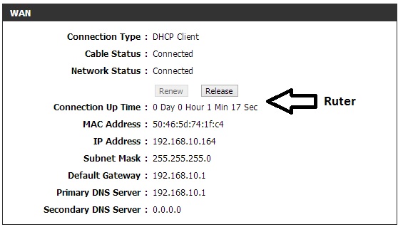

Anders_R Skrevet 3. november 2014 Skrevet 3. november 2014 Hei!Litt sent ute her men.... 192.168.10.164 er ikke ekstern ip, Når du setter routeren til lyse i bridge så skal du få en ekstern f.eks 81.81.81.81. Ip range 192.168.0.0/24 er interne ip adresse som blir brukt på det meste av utstyr. Eg vet ikke hvilken ruter du har, men eg har aldri vært borti rutere der du kan åpne flere porter på en regel. 3898,80,20,21,22 etc... En port per regel for og si det sånn. Port 80 er åpen...inn til lyse. Btw...når du har ruteren til lyse i bridge...går dataflyten rett til deg å ikke gjennom lyse sine (virus,etc filter) så anbefaler ikke å slå av brannmurer eller antivirus. det er ikke på pcen din det stopper opp.
