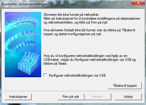

Bllink Skrevet 15. april 2013 Forfatter Skrevet 15. april 2013 Og går jeg igjennom inst. CDen. Får jeg opp denne feilmeldinga..

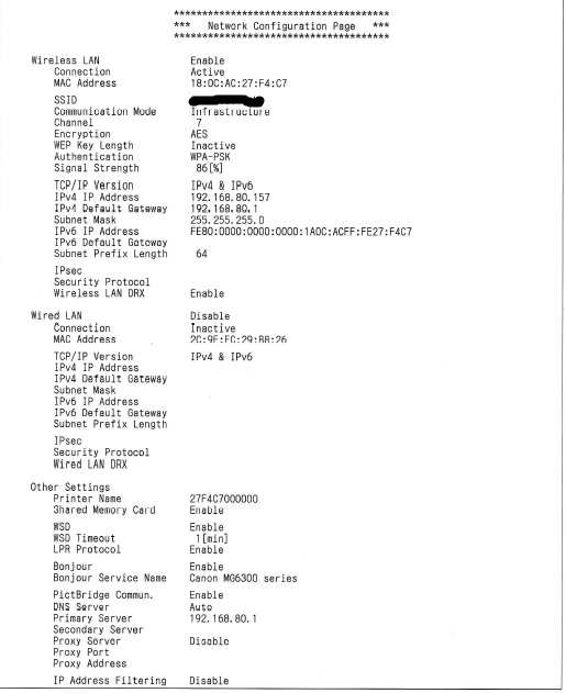

Bllink Skrevet 16. april 2013 Forfatter Skrevet 16. april 2013 (endret) Finner ikke ut hvordan jeg legger til Mac-adressen i modemet. (Det er et modem btw, av typen Tilgin, fiber). 1. Ja det har jeg prøvd, då får eg opp feilmeldinga på bildet over. 2. Ja, både pc og printer er tilkobla standard gateway. 192.168.80.1. (Visst det er det du mener) EDIT: Subnet Mask er 255.255.255.0 på begge enhetene. 3. Finner den ikke under mac-adresser der nei. 4. Alt er trådløst, eneste som er kabel er USB'en fra printeren til pc. Endret 16. april 2013 av Bllink
Bllink Skrevet 16. april 2013 Forfatter Skrevet 16. april 2013 (endret) Her er btw ett bilde av innstillingene på printeren Endret 16. april 2013 av Bllink
