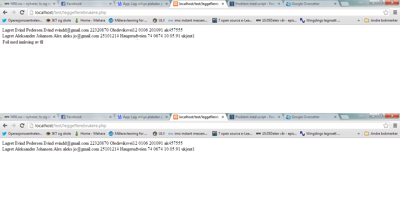

Tror jeg skjønner noe men hvis jeg fjerner parantesen så vil den ikke fungere i det hele tatt.
Men det jeg er litt usikker på er om den skal si motsatt av det. Nå står det:
echo 'Feil med innlesing av fil';
som skal erstattes med
Velykket
og evt hvor skal jeg fjerne krøllparantesen
Endret av corsa91
nei, enten er innlesinga vellykket og programflyten går inn i if-blokken, ellers er den ikke vellykket og da skal det ikke stå at den var vellykket heller.
Endret av quantum

Alt av info blir lagt inn i databasen men jeg får opp melding om at det er feil med innlesing av fil.
Har også endret fra
Fornavn,Etternavn,Brukernavn,Epost,Tlf,Adresse,Postnr,Fodselsnr,Pass
til
Fornavn,Etternavn,Brukernavn,Epost,Telefonnr,Adresse,Postnr,Fodselsnr,Passord
Det er ikke det som er feilen tror jeg eller
Hvis ting leses inn i databasen, så er det ikke feil med lesing av fil. Da har du en annen feil hvor echo 'Feil med innlesing av fil'; blir kjørt når den ikke skal kjøres. Da må du se nærmere på kode flyten, kanskje det mangler en else.
Her ser du to bilder
På den øverste så har jeg dobbel
på den andre har jeg bare en av echo 'Feil med innlesing av fil';
Legger ved koden :D

Leter
Hvorfor har du dobbel? Da blir det som tidligere nevnt, den ene kjører alltid. Når man ikke bruker krøll parenteser så er det kun den første kommandoen som etter en if/else som tilhører if/else'en. Dette har også tidligere blitt prøvd forklart.
Den nederste fungerer jo som den skal ser det ut til.
