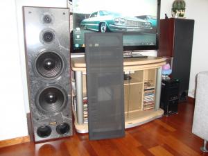

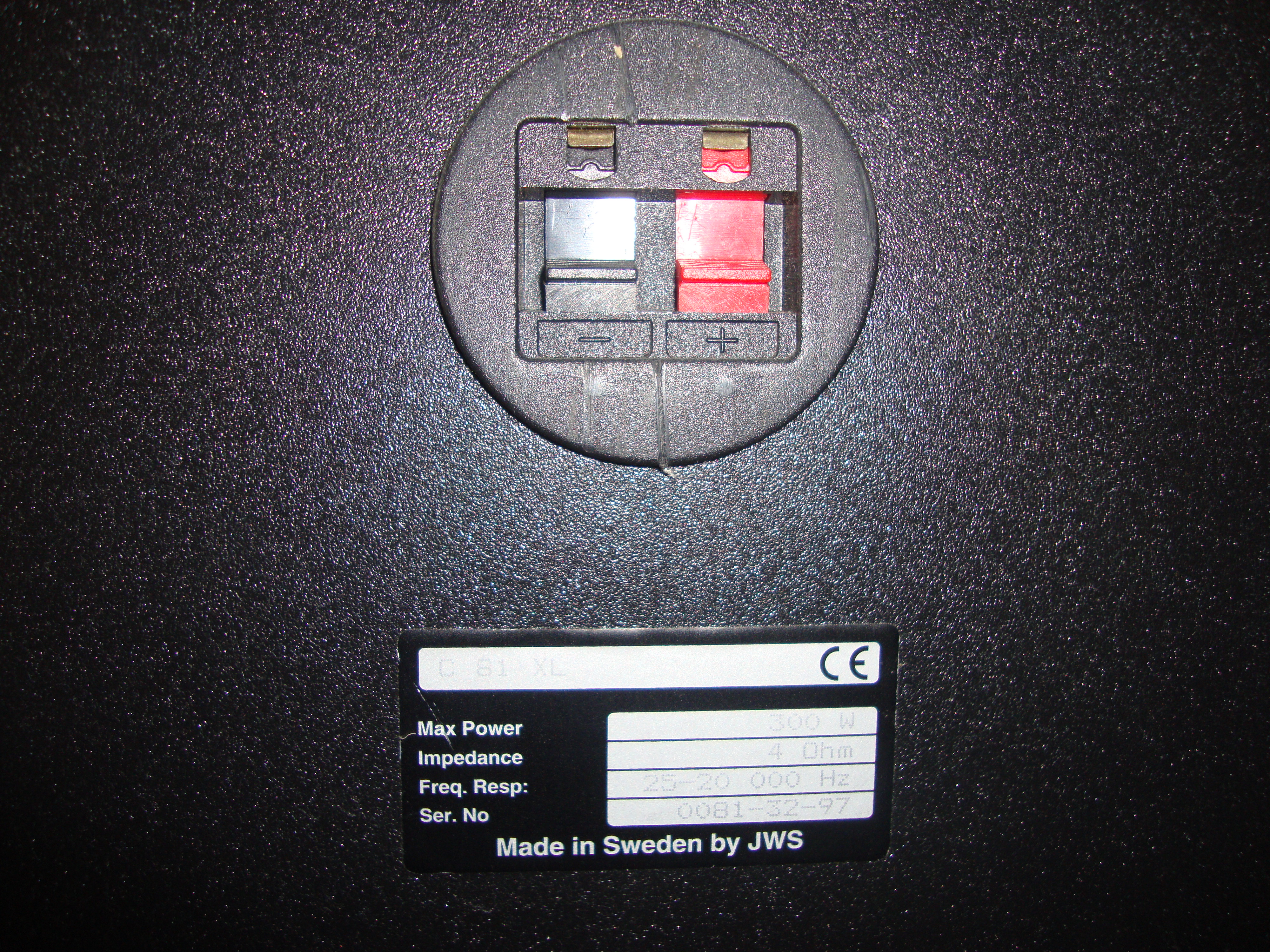

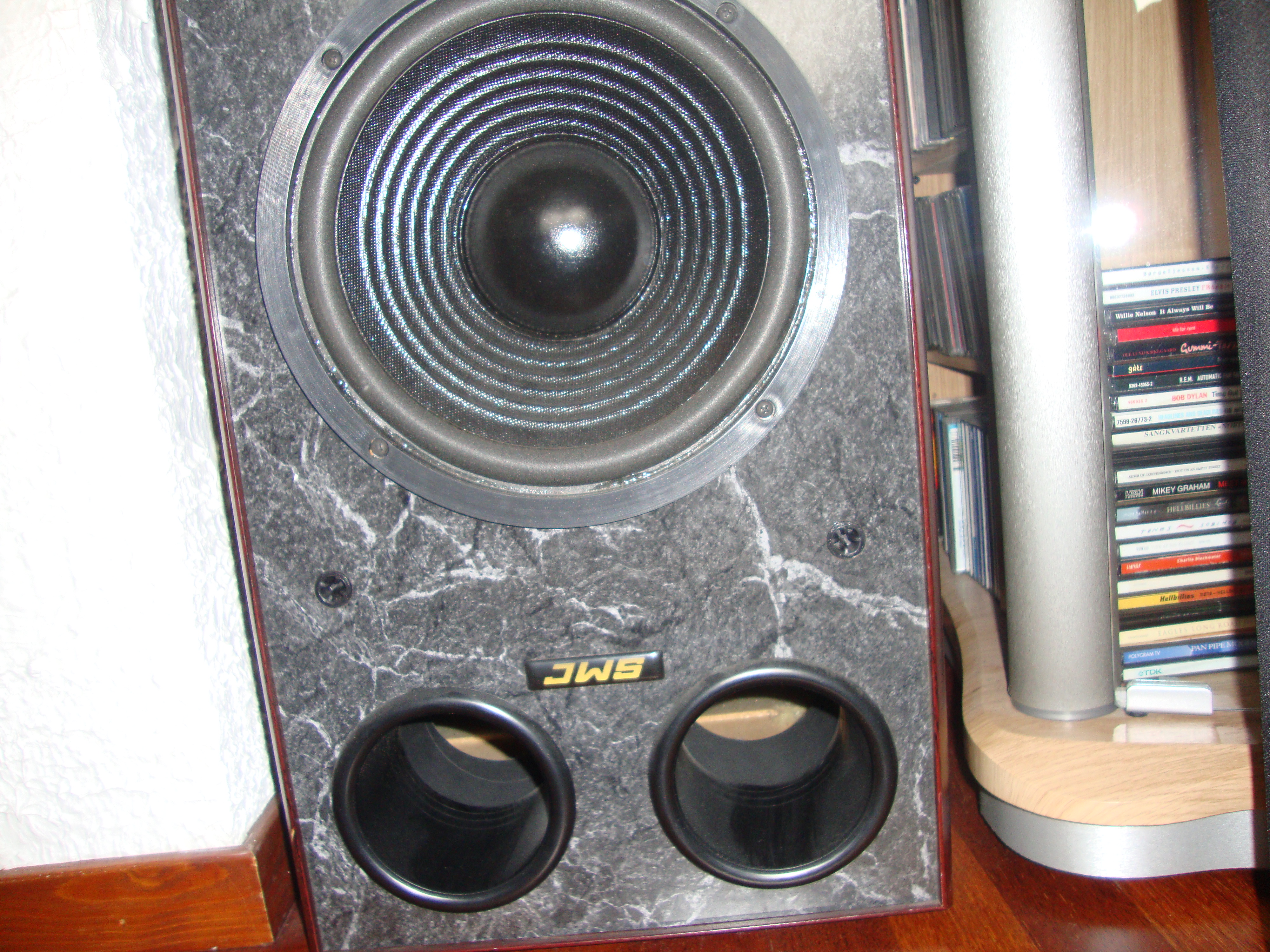

I.Dirdal Skrevet 7. april 2013 Skrevet 7. april 2013 Hei. Jeg har 2 store høytalere hjemme i stuen av merket "JWS", og har tenkt å skaffe meg en forsterker så de faktisk kan brukes. Lurer på hvilken jeg bør kjøpe, hvor stor og dyr den må være for å ikke slite seg ut på disse store høytalerene. Bak på høytalerene står det: Max Power: 300W Impedance: 4Ohm Freq. Resp: 25-20 000 Hz Går ut i fra at de da er 600w tilsammen? Har tidligere brukt en gammel brukt stereo forsterker som det stod 200w bakpå, men den ga seg etter kort tid. Prøver å legge ut bilder av dem her. De er 104 cm høye og 33,5 cm brede

sedsberg Skrevet 8. april 2013 Skrevet 8. april 2013 Sørg for å få en forsterker som garantert tåler 4 ohm. En del hjemmeforsterkere er kun beregnet på 6-8 ohm og høyere.
Faller Skrevet 8. april 2013 Skrevet 8. april 2013 Takk for raske svar. Men om vi ser bort fra lydbilde o.l., og kun tenker styrke og holdbarhet. Hva skal jeg da se etter om jeg f.eks drar til lefdal e.l. for å kjøpe en billig forsterker? Hvilke spesifikasjoner må den ha for å tåle såpass store høytalere? Noen sa at om forsterkeren er for liten, kan den bli ødelagt hvis jeg bruker den på disse høytalerne. Har funnet denne på Lefdal.no : http://www.lefdal.co...maha-forsterker Er klar over at det sikkert ikke er førstevalget ditt, men tror du at den takler høytalerne mine, uten å slite seg ut? At en for svak forsterker blir ødelagt kommer helt an på hvor aggresivt man skrur opp lyden. Vanligvis bruker man ikke noe særlig mer enn 10 watt når man hører på musikk, men det er når man drar på at det virkelig er behov for mer effekt. Angående forsterkeren du har funnet - ja, så lenge du ikke spiller veldig høyt. Iflg. Yamaha har den 160 watt ved 4 ohm og det tilsvarer at dine høyttalere kan spille ca. 115-116 desibel som maks. Det er riktignok høyt, men i realiteten vil du ikke kunne spille så høyt pga den effekten er oppgitt ved 1KHz som er en veldig lett frekvens å trekke ut watt fra. Ofte finner man tester/brukererfaringer å støtte seg på. Eller en butikk som lar deg teste forsterkeren hjemme, hvis du er usikker. Vekt kan være en indikasjon på hvor bra en forsterker er. Det er ofte slik at en forsterker på 20 Kg leverer bedre enn en på 10 Kg... Ellers så ville jeg valgt fra lista til Faller før jeg hadde valgt den du har funnet, men så er hans forslag dyrere. Den XTC- forsterkeren så spennende ut, men jeg kjenner ikke til dette merket, har kun lest spec. Mitt forslag for å gjøre det så billig som mulig er å kjøpe brukt. Jeg er enig på generelt basis. Unntaket er hvis forsterkeren er laget med klasse D, H eller lignende. Det er digitale moduler som fungerer på en annen måte enn klassisk klasse AB. Jeg ville gått for denne ved tanke på hvor mye høyttalerne dine krever: http://www.soundgard...erker-sort.html Å kjøpe noe billigere enn denne er tull.. Fantastisk tullete forslag å komme med. Trådstarter har et budsjett på inntil 8000 kr. At du kommer med et forslag som koster 57 000 kr mer er bare unødvendig. Mvh Faller
sedsberg Skrevet 9. april 2013 Skrevet 9. april 2013 Noen produsenter, deriblandt NAD, oppgir effekten gjennom hele frekvensspekteret (20Hz-20kHz), ved veldig lav THD (f.eks. 0,03%) og med alle kanalene i drift samtidig. Dette gjør at de på papiret ser ut som pingleforsterkere mens de i praksis kan sammenlignes med forsterkere til langt høyere pris. Andre derimot oppgir kun ved 1kHz, gjerne ved THD så høyt som 10% og kun med én kanal av gangen.
