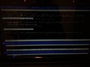

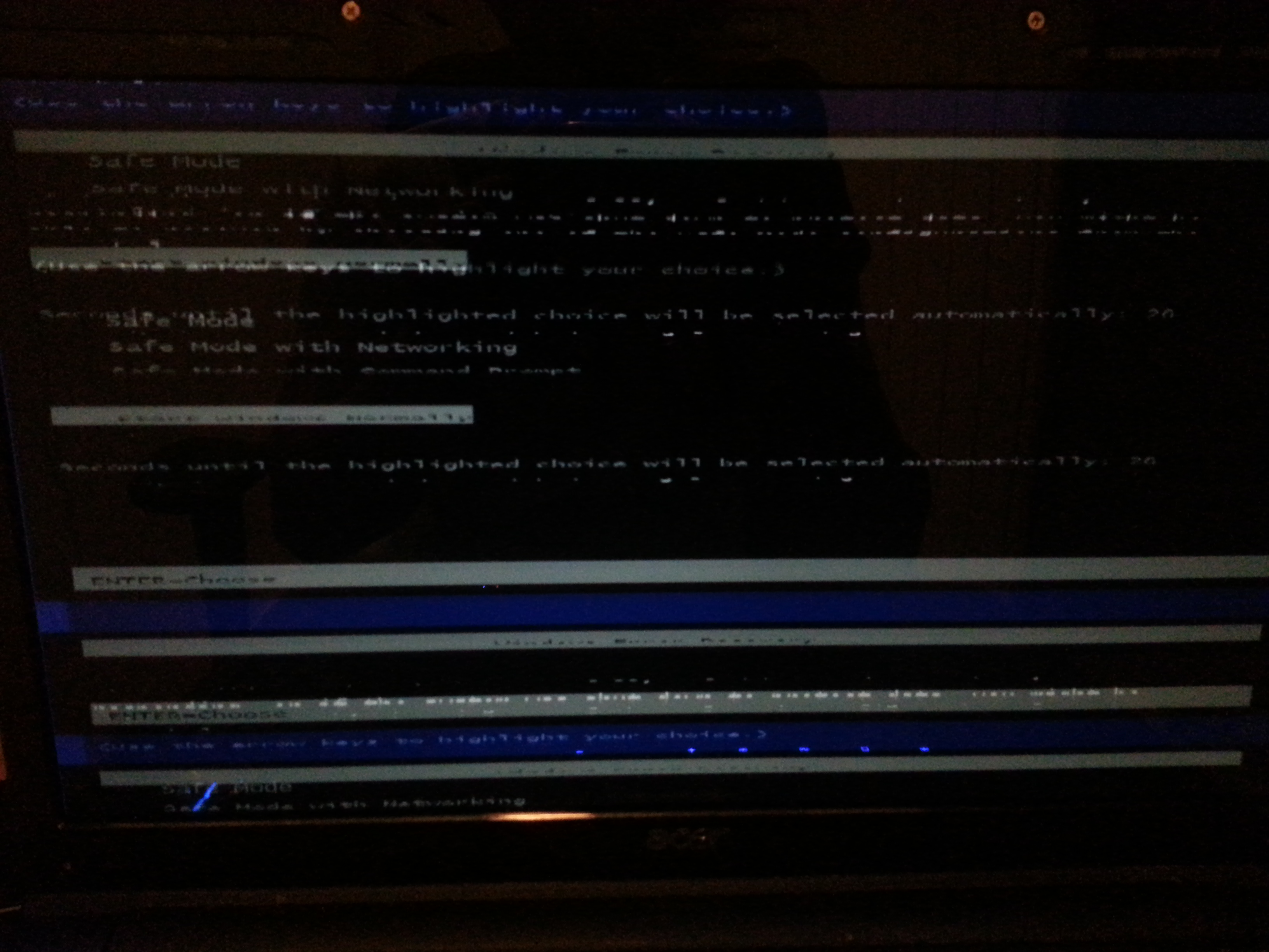

erik456 Skrevet 3. april 2013 Skrevet 3. april 2013 (endret) Hei, jeg har et problem jeg byttet nettopp skjermen min på Acer Aspire 6930G. Som du kan se på bilde under, så er problemet at skjermen " ikke ser normal ut" Jeg har prøvd og ta kablene inn og ut igjen , og gått gjennom alle at kablene at de er koblet skikkelig i. Noen av dere som har noen ide på hva som kan være galt? Hei, jeg har et problem jeg byttet nettopp skjermen min på Acer Aspire 6930G. Problemet er at skjermen blniker hele tiden som du kan se på bilde under. Er skjermen ødelagt? Endret 4. april 2013 av erik456
Del Skrevet 4. april 2013 Skrevet 4. april 2013 Ser ut som du har problemer med å få opp Bios, funker ikke skjermen da, så er det hardware feil. Kan være at skjermkortet har tatt kvelden.
erik456 Skrevet 4. april 2013 Forfatter Skrevet 4. april 2013 Ser ut som du har problemer med å få opp Bios, funker ikke skjermen da, så er det hardware feil. Kan være at skjermkortet har tatt kvelden. Jeg får startet pcen på vanlig måte problemet er at skjermen ser slik ut Det virker som hardware feil, men det som er rart at den forrige skjermen blinket ikke på samme måte Har du evt noen andre forslag til hva jeg kan prøve?

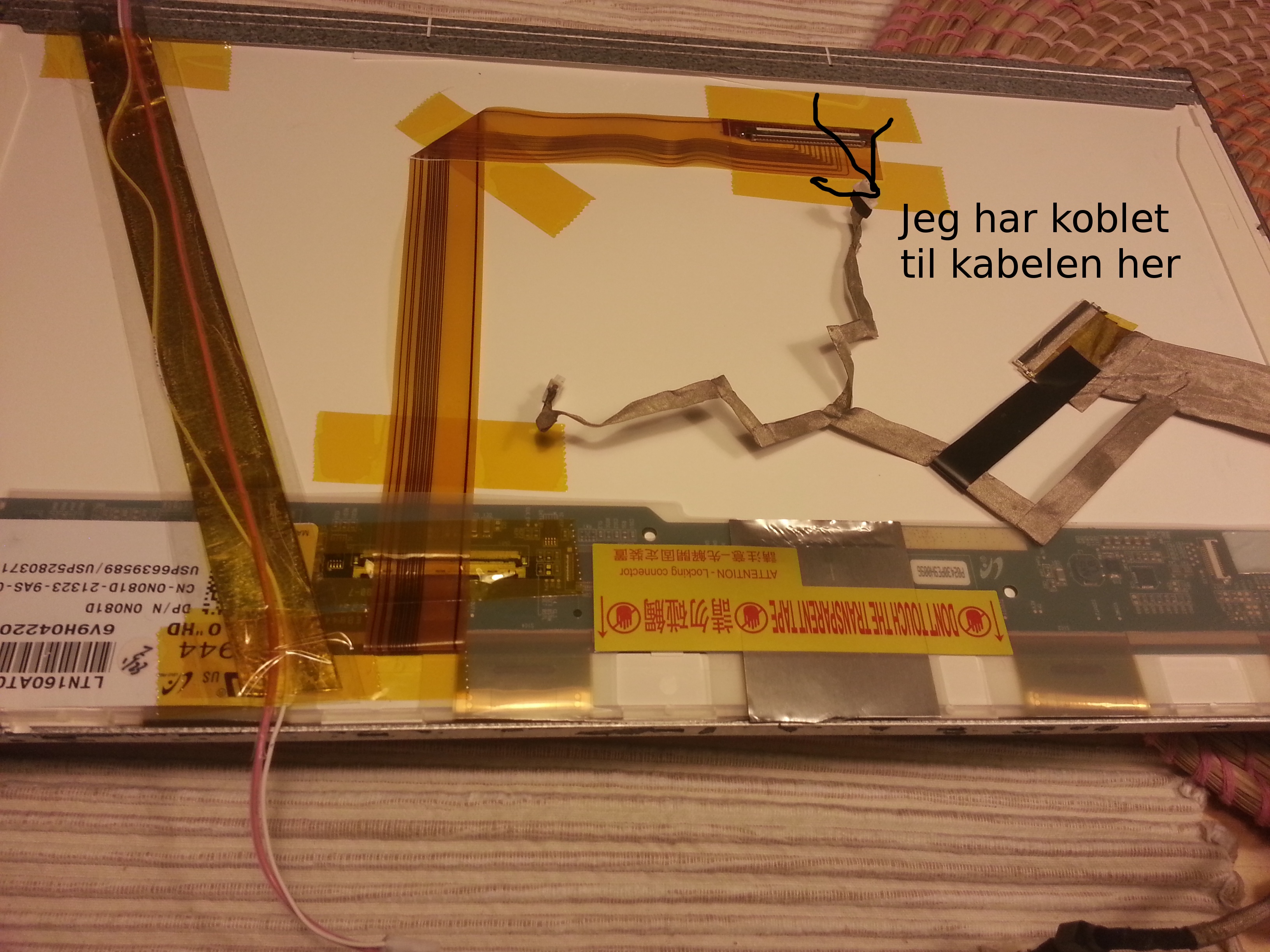

erik456 Skrevet 4. april 2013 Forfatter Skrevet 4. april 2013 (endret) Hvordan er koblingene, er det spesialkoblinger slik at du ikke kan teste skjermen mot annen maskin? Hva med ekstern skjerm, får du noe bilde hvis du kobler til en ekstern skjerm? Det som er rart er at jeg prøvde å koble en ekstern skjerm til no nettopp, og da var bilde helt perfekt så vi kan nok utelukke at det er skjermkortet som er problemet. Jeg har lagd ved et bilde er det riktig der jeg har koblet kabelen til? Har noen av dere en ide til hva som kan være gale? Endret 5. april 2013 av erik456
erik456 Skrevet 6. april 2013 Forfatter Skrevet 6. april 2013 Det som er rart er at jeg prøvde å koble en ekstern skjerm til no nettopp, og da var bilde helt perfekt så vi kan nok utelukke at det er skjermkortet som er problemet. Jeg har lagd ved et bilde er det riktig der jeg har koblet kabelen til? Har noen av dere en ide til hva som kan være gale? Jeg har fiklet fram og tilbake til kablen og det virker som det blir bedre når jeg beveger på kablen . Jeg trur kansje problemet kan ligge i kabelen som kan være defekt. Det som jeg lurer på er det en spesial kablen den som er visst på bilde over? Hvor kan jeg evt. få tak i en slik? Har noen av dere noen andre forslag til hva det kan være?
Del Skrevet 6. april 2013 Skrevet 6. april 2013 Kabelen eventuelt koblingen høres ut som sannsynlig synder. Vanskelig å si hvor du kam finne slikt, du kan jo google etter deler å se om du finner noe. Eventuelt om du får til å bruke det du har (kabel eller kobling fra gammel skjerm kanskje).
erik456 Skrevet 18. april 2013 Forfatter Skrevet 18. april 2013 Jeg fikk en ny kabel fra Tyskland idag. Det som var problemet er at det er var ingen forskjell, så vi kan dermed utelukke at det er problemet Noen av dere som har et annet forslag til hva det kan være?
