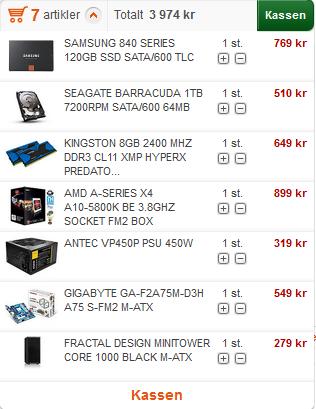

oddsmurf Skrevet 2. april 2013 Skrevet 2. april 2013 (endret) Satt sammen en deleliste til deg, dette gir deg nok bedre ytelse for pengene en noe annet i denne prisklassen. Er ikke så stor forskjell fra den siste du linket til til nettonnett, det er samme prossesoren og hovedkortet. Forskjellen ligger for det meste i raskere RAM. Siden grafikkort krever en del raskere RAM en det prossesorer gjør, utgjør minnefrekvensene en mye større forskjell når du bruker integrert grafikk en det gjør med et dedikert grafikkort. (Kilde: ) Dersom du trenger en windows lisens kan du droppe HDD/SSD'en og legge det til istedet. Endret 2. april 2013 av oddsmurf
vidarkri Skrevet 2. april 2013 Skrevet 2. april 2013 Som du ser så klarer A10-5800K å dra nesten nye spill rimelig greit i lav oppløsning. Men nye spill kan du glemme, til det trenger du et dedikert kort.
